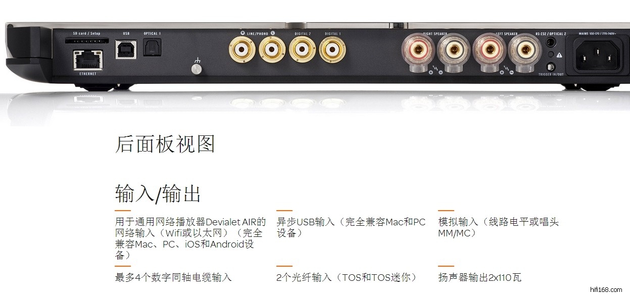

原帖由 Willson 于 2014-5-15 11:58:00 发表
原帖由 阳光枫林 于 2014-5-15 10:33:00 发表
W版,地雷的110/120是没有唱放功能的哦。
我在配置器里面可以打开PHONO功能,
如果按照官网介绍是具有MM/MC放大的。

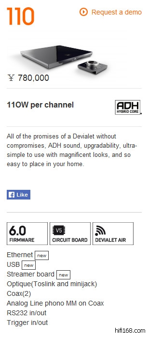

我看了一下官网,我们一人说对一半
110/120只有MM唱放,没有MC唱放,

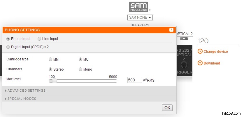

今天早上起来用最新的配置器设置了MC放大并开声测试了一下,证实120是具有MC放大功能的,不过对于一个没有阻抗匹配的MC输入用起来似乎是鸡肋。所以有和没有都没有所谓。建议想玩唱放的朋友买200或者以上型号。
