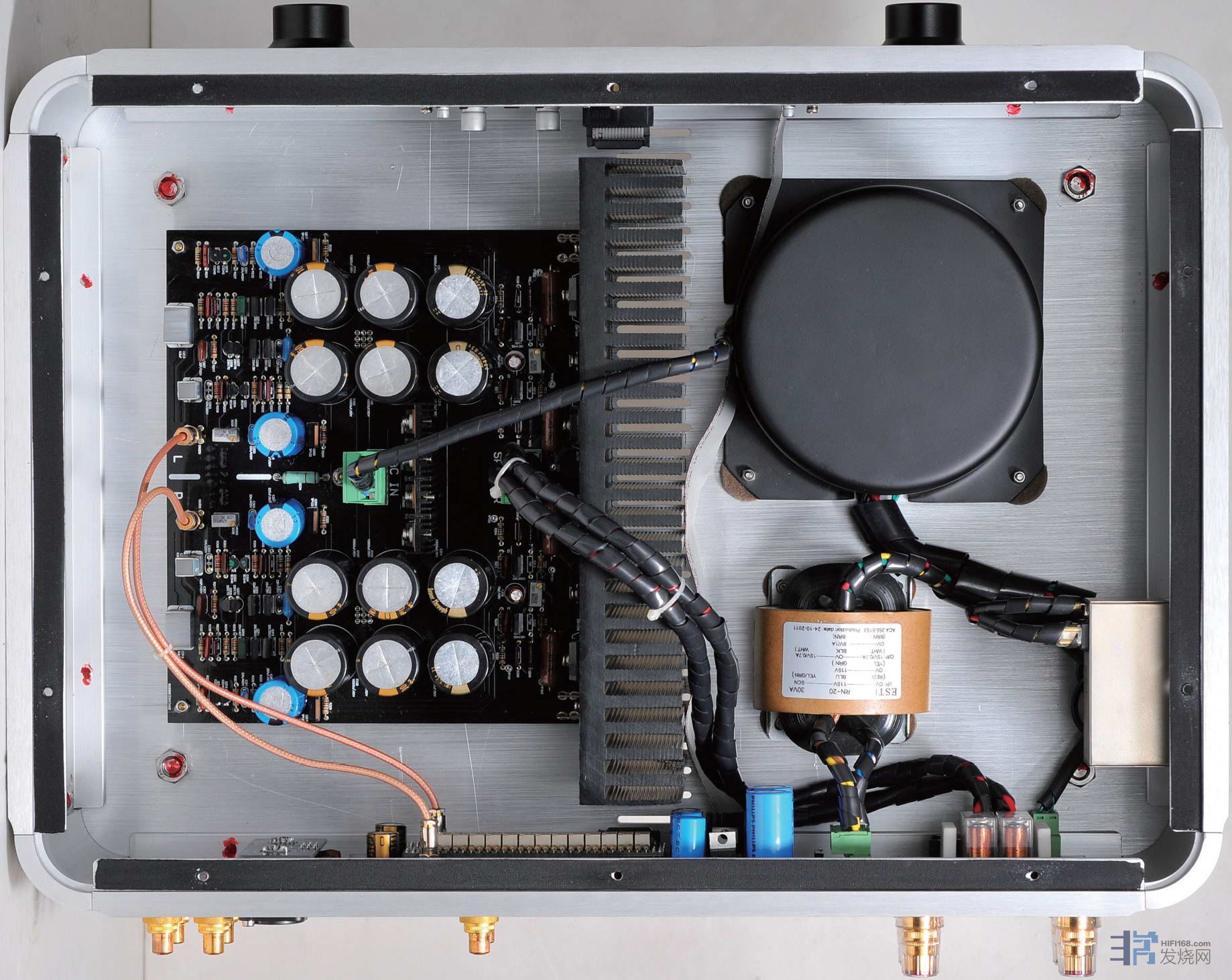

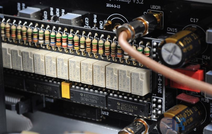

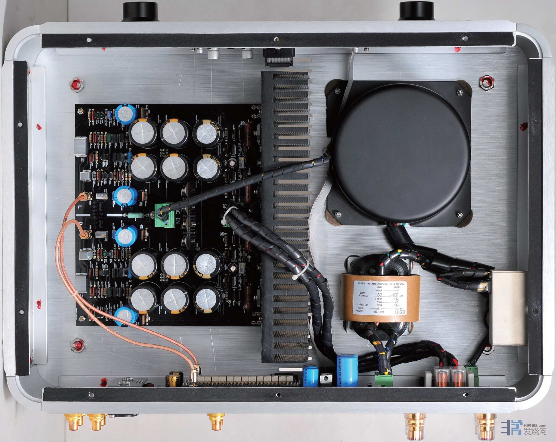

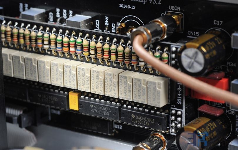

ESTi iA80 晶体管功放是标准的三级放大:第一级JFET 差动输入,配上电流镜、恒流源;第二级Bi-polar 差动电压放大;第三级MOS-FET 和Bi-polar 共轭功率放大, 这是世界唯一的。前级音量使用瑞士的Axicom 继电器作R-2R 衰减(声音讯号只经过一颗电阻衰减),由MCU 控制。蔡博士说别小看这些小小的继电器,一个价格就要16 美元,而ESTi iA80 总共用了14 个,成本之高可想而知了。打开机箱可以看到,除了一个密封环形变压器与强大的电源结构,放大线路极其精简,每声道一组功率晶体所在中间散热片,所有累赘的设计都被排除了,蔡博士说这是他三十多年来无数经验的最高综合成就。出口欧洲的ESTi iA80 电源部分用了8 只滤波电容(63V/2200uF 四只+50V/10000uF 四只),蔡博士说德国人喜欢深潜但干净的低频,所以这部功放的低频比较轻盈。由于我多半听古典音乐,希望音乐下盘更稳重更宽大一些,所以蔡博士又设计了加强版,除了每声道加上二只50V/10000uF 滤波电容, 晶体的跨导参数也必须重新计算、重新挑选。总之,最后我把加强版的ESTi iA80 留了下来,它的低频能量更丰沛有肉,却又线条凝聚清晰不散,蔡博士还特别加上金属尖锥来保持低音的速度。
最后编辑seanzs72 最后编辑于 2017-09-15 09:39:49
ESTi传神音响 http://shop58775401.taobao.com
260#
前级音量使用瑞士的Axicom继电器作R-2R衰减, 由MCU控制。小小的继电器一个的价格就要16美元,这一用就是14个!成本之高可想而知了
(2017/9/15 9:39:10 上传)
