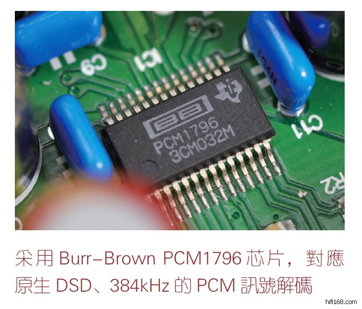

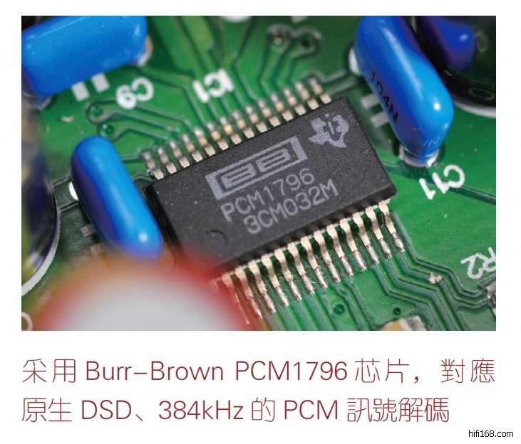

在解碼晶片方面,Digital Station 數位禪二代CD機用的是Burr-Brown PCM1796。蔡博士說原本設計時曾考慮過用更高級的Burr-Brown PCM1794,這枚晶片可以對應原生DSD、384kHz 的PCM 訊號解碼,後來因為供貨的原因而改用PCM1796。其實無論儀器實測或是聆聽聲音表現,這兩枚晶片的區別都不太大。PCM1796 在BB 的產品序列中也是高端晶片裡的中高端級別了。不少高價機器會強調用了多顆解碼晶片,而蔡博士只用一顆,為什麼?蔡博士認為,假如設計師自身沒有駕馭線路的能力,那麼用多顆DAC 其實無疑是自找麻煩。像當紅的某顆解碼晶片,一顆就具備8 個通道,作兩聲道使用時,會把4 個聲道合成1 個,美其名是並聯雙差動,或者是平衡處理。但從實際上DAC 內部的運算會因此而變得混亂。每個聲道用上4 顆,除非有能力調配到每個核心之間不會互相干擾,類似的情況同樣出現在通訊領域,比如高通此前就曾對聯發科提出過質疑和批評,處理核心並不是用得越多越好的。在蔡博士的理念中,這種做法只具有商業價值,跟聲音好壞無必然關係。

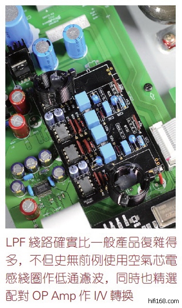

對於CD 機的線路設計,除了光頭和解碼晶片這些硬體性能外,其實Low Pass Filter(簡稱LPF)低通濾波器對音色的影響遠比DAC 大得多。每個DAC 將數位訊號轉換為類比信號後的電流信號準確度都不會有問題,但之後要進行電流/ 電壓的I/V 轉換,這一關非常重要,電流/電壓轉換時會產生失真,如果處理得不好、不夠細緻,細節會因此損失。而且,將極高頻過濾的低通濾波器影響音色非常大。
蔡博士曾從事自動控制系統的研發,發現發出不同的指令系統的回應速度並不一致,這是一種Delay 延遲現象。而CD 機的原理也類似,由於數碼電路是即時的讀取處理,同樣存在產生回應延遲的情況,而這些資料都可以採用轉換函數計算出來。CD 機中的LPF 低通濾波器,作用是把數字訊號裡的高頻雜訊濾掉,通常有好幾種演算法,例如,最常見的Butter worth Filter,能夠獲得最平坦的頻率回應,但不同頻率的相位卻會產生較大的差異;其次有Bessel,有最佳的線性相位特性,但頻率回應不夠平坦;Chebycev 聲音則介於前兩者之間;Eliptic 則介於Bessel 與Chebycev 之間;Thomson Filter,則是另一種變形。LPF 低通濾波器最早應用于微波通訊領域,以往是專業研究實驗室的課題,由於現在很多晶片商往往會提供一些容易商品化的設計方案和架構,因此LPF 的基礎設計理論已經不為許多現代音響工程師所瞭解和認識,甚至DAC 手冊裡附的標準電路也漸漸忽略了這些基礎技術。
蔡博士表示在30 年前尚處於模擬時代,他學習微波技術時這些高等工程數學是基礎知識。現在反過來思考市面上廣泛使用OP Amp 運放組成的LPF 方案,很不幸這樣的產品會在低頻回應方面產生群延遲,會令低頻相位延遲,聽感上就會出現鬆散拖遝的現象。蔡博士發現其中存在著致命的設計缺陷,那就是無可避免地會令低頻產生Graph Delay 群延遲,這是由於OP Amp 的使用會產生無解的奇異點,令相位總會出現時間差,這就是令現代CD機聲音表現不如理想的癥結所在,但之前卻沒有其它音響工程師重視及解決這個問題。但實際上黑膠系統也好不到哪裡去,由於RIAA 的關係,黑膠會在高頻上產生群延遲,因此高頻會變得模糊。
於是,蔡博士從最基礎的LPF 低通濾波運算著手重新研究,用高等工程數學找出低通濾波器的轉換函數值,再以Analytic Solution 解析解算出參數,在親自動手製作出精確的LPF 低通濾波器。當然,計算出來的數值並不見得就好聽,音響就是這樣,資料和聆聽感覺雖然是相輔相成的,但也需要細緻的參數微調以在精確與好聽之間找到最佳的平衡點,這個過程相當的複雜,蔡博士花了一年的時間,修改了多次才最終完成,並且就這項LPF 技術申請了專利。理論具體體現線上路上,DigitalStation 數位禪二代CD 機的LPF 線路確實比一般產品複雜得多,不但史無前例使用空氣芯電感線圈作低通濾波,同時也精選配對OP Amp 作I/V 轉換,最後帶來令人目瞪口呆的聲音水準。

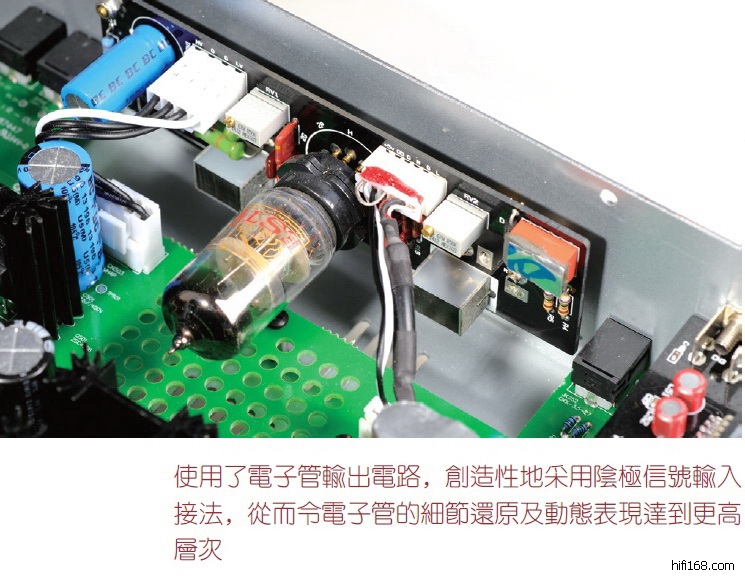

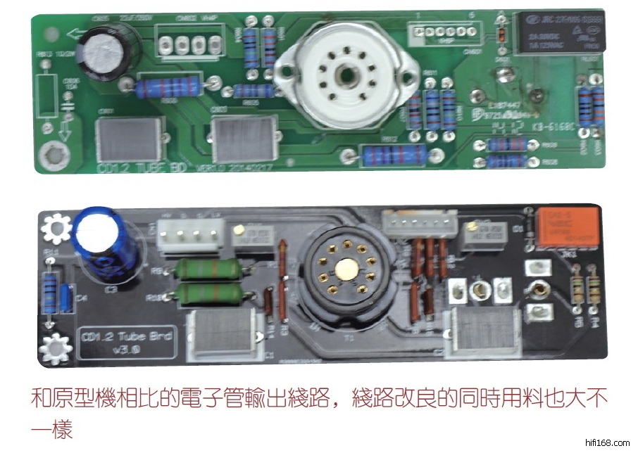

用活電子管

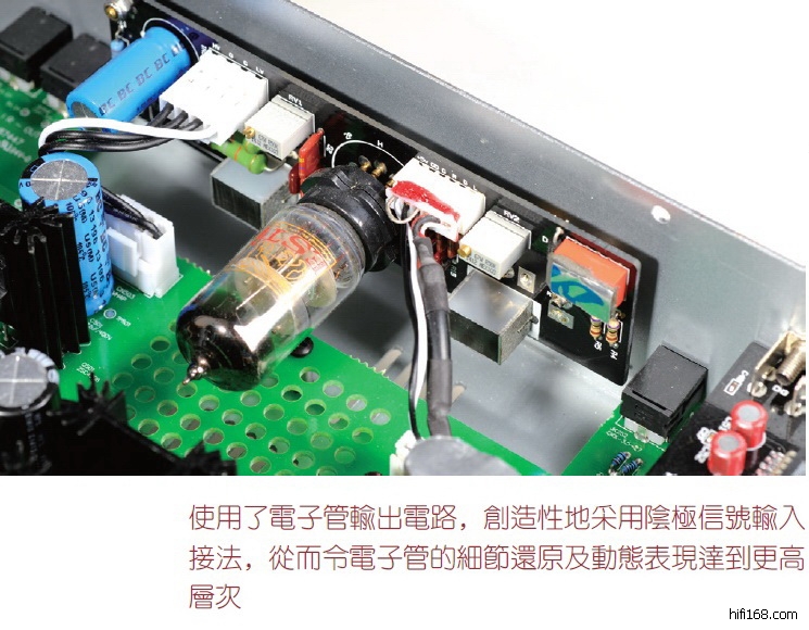

當然,一款CD 機要獲得好聲音,絕非上面提到的光頭、電源、DAC 和LPF 這麼簡單,在電子管類比輸出電路上,蔡博士同樣特立獨行。大家別忘了蔡博士曾是國內幾家大電子管企業的技術顧問,在他帶領下的新產品開發和技術創新至今仍然為業界津津樂道。因此蔡博士對電子管認識的深度,遠在僅知道在線路和元件搭配調試方面著力的膽機設計師之上。這款Digital Station 數位禪二代CD 機使用了電子管輸出電路,卻非其它品牌常用的柵極信號輸入的電子管放大或者只是陰極跟隨輸出,他創造性地採用陰極信號輸入接法,從而令電子管的細節還原及動態表現達到更高層次,可說是用活了電子管的潛能。

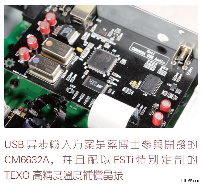

Digital Station 數位禪二代CD 機使用的USB 非同步輸入方案並非市面常見的XMOS 或者Telos,而是蔡博士參與開發的CM6632A,並且配以ESTi 特別定制的TEXO高精度溫度補償晶振。這套方案具備PCM 384kHz 及DSD 數碼流的高速傳輸性能,已經得到很多Hi-End 品牌的認同。Digital Station 數位禪二代CD 機完全可以直解SACD-ISO,當然要達到這個目的,得先要安裝數位禪的驅動程式,同時使用的播放軟體也要夠好,至少要用JRiver MC19 並且經過正確的設置。

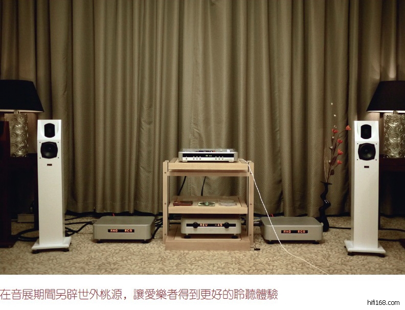

曾在上海展及賴總編家中聽過整套的ESTi 系統,每次的聲音提升程度都非常之大,但有幾點是從開始就極為優秀的,那就是全頻的回應速度及極佳的三維空間感,以及音色的準確性和細緻入微的分析力,都達到音響的極高水準。每次音響展期間蔡博士都會在會場旁另辟如世外桃源般的音樂天地,避免太多與會者的繁雜干擾,讓媒體及有興趣的音響迷能真真正正能夠在安靜的環境裡聆聽好聲音。11 月末的廣州音響展同樣不例外,這次體驗同時也是我第三次聆聽完整的ESTi 系統,音源當然是調試一年多,準備定型生產的Digital Station 數位禪二代CD機;前後級功放則同樣是蔡博士的力作,Monitor 音箱則是蔡博士的德國同學,ATB 的設計師Kirchiner 的作品,當然蔡博士也參與到研發的過程中,蔡博士的法國好友,Cabasse 的總工程師Ivon 也提出了一些建議。這款音箱採用3D 點音源設計,音箱前後兩面都裝設相同的高音和中低音單元構成前後發聲,不但模擬了真實樂器的360°發聲,低頻的質感和量感都得以優化,高頻經過後反射帶來更佳的空間感。使用了與德國ELAC 意力JET 技術類似的氣動噴射式高音單元,蔡博士說通過測試,氣動噴射式高音的表現超過傳統的絲膜高音和鈹高音,可以說是最好的高音單元。配以ESTi 定制的5 吋紙盤中低音單元,頻響兩端延伸非常好。
