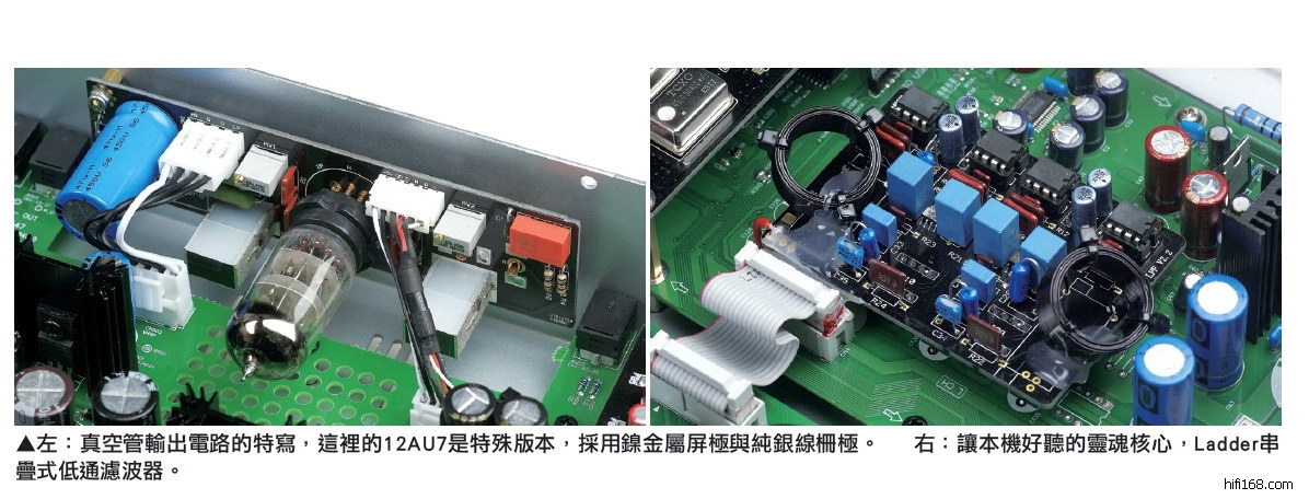

到底此機內部藏了些什麼秘密, 竟然能夠讓C D 聽來這麼的類比,蔡博士可是沒有藏私,只要掀起上蓋,就可以看到這部C D內部的電路構造與傳統C D 截然不同。原來,此機經過蔡博士的精心規劃,全機的每一部份都是精挑細選的最佳組合,例如雷射讀取頭採用的是三洋產業等級,取其功率高、耐操且能自動調整雷射功率,伺服電路用飛利浦第三代晶片,取其快速精準。採用R型變壓器,取其高效率與低銅損,可同時負責真空管與固態電路的高低壓,而且高壓電源還用了兩只100微法400V濾波電容器,低壓電源甚至用了Sp r a g u e的678系列經典電容兩顆。因為重視電源的品質,所以電源佔用了不少空間,還針對真空管的需求,有專屬的供電迴路。
如果再看仔細一些,此機的被動元件更是採取精兵主義,不只用了雲母電容器及東京光音、飛利浦的無感電阻,連各電路的電解電容都經過挑選,真空管電路的部份,甚至還用了西門子積層電容。蔡博士強調,此機的真空管電路,不是一般的陰極輸出方式,而是陰極輸入,屏極輸出,這樣的好處是可以避免米勒效應對高頻的影響。
什麼是米勒效應?其實就是真空管的極間電容對高頻產生的衰減,常發生於柵極輸入的狀態,改由陰極輸入即可避免此一影響。還有,就是這隻12AU7的管子是特別訂製的, 採用純鎳屏極與純銀柵極,取其有較高的電子吸收效率。

蔡博士說,其實用了這麼多猛料還是不夠,因為此機雖然用了B B的P C M1796 D/A轉換晶片,可是類比輸出末段使用的低通濾波器還是會成為C D音質的「亂源」,因為會在節約成本的考量下予以簡化,導致不同頻率下的群延遲紊亂,以致影響音質。他則是採取逆向思維「化簡為繁」的高成本做法,採用了L a d d e r型串疊式濾波器,以獲得全音域一致的群延遲特性,聲音的聽感才會正確。
Ladder濾波器的成本非常高,不但採用了前述的高級被動元件,連電感線圈都用單結晶銅繞製,簡直是豁出去了。蔡博士強調,很多工程師並不知道這部分很重要,知道的也會避而不用,因為成本高又增加電路的複雜性, 但是這次推出DS,他決定擇善固執,堅持到底!

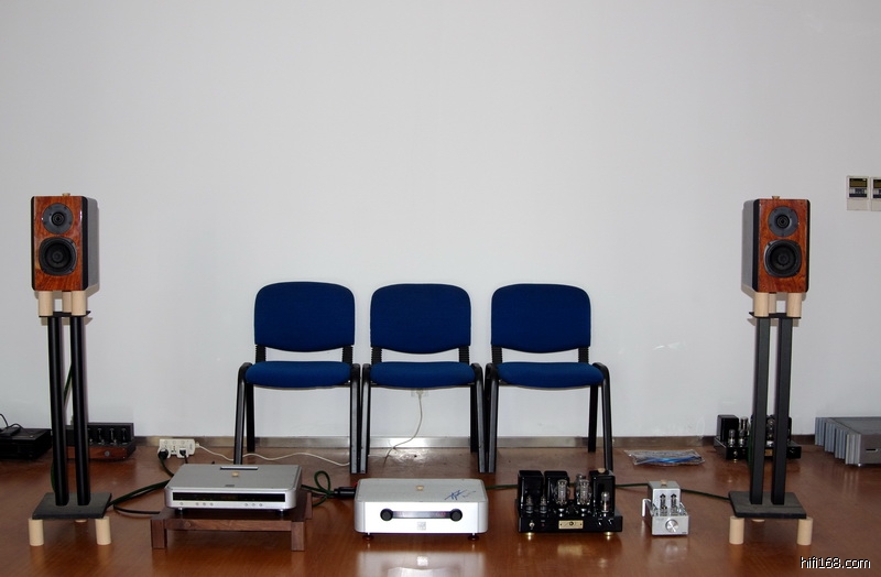

聆聽這部D S 的時候, 使用的是Mark Levinson ML-7AXL、Anthem的M C A 2前後級,喇叭用的是A d a m的C C M KⅢ。為了享受到D S最真切的音質,先讓DS開機2小時以上,以便讓全機的溫度達到最恆定狀態,好在D S雖然是使用了真空管,耗電量卻還是很小, 以功率計實測才16W而已,大約開機60小時也才不過用了1度的電力。
此機的音質,最貼切的形容是寬鬆甜美、綿密活生,底韻帶有一抹淡淡的溫馨,所以無論聽什麼樂曲, 都染上了那麼一點悅耳的神韻,不只聽來入味三分,而且很耐久聽。這是E S T i向來採取的聲音政策,原來蔡博士不只是對電路有研究而已,他對諧波對人耳聽感的影響也做過深入的探討。他的想法是,既然失真是不可免,就要讓二次諧波當道,因為二次諧波是讓樂器好聽的因素之一,當然可以延用到音響上來,因此「諧波控制」是蔡博士追求好聲的絕技,這不得不讓人佩服,因為以現代的電路技術來說,降低失真不是難事,控制失真才是高難度。

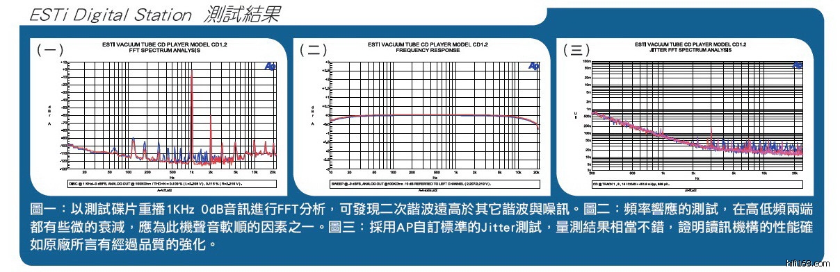

本刊經由儀器的量測,發現D S果然是二次諧波領軍,在0dB音訊之下,二次諧波的比率約為0.1%,比其它諧波高出約100倍,因此形成了DS特別和諧悅耳的音色。
