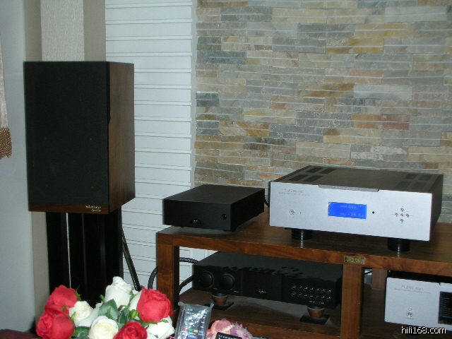

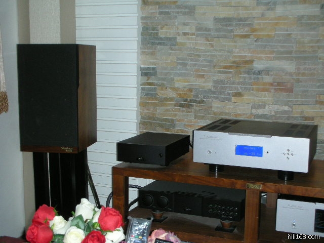

      在我的西湖系统上的对比原本算是最后一站了(两天前又加了推号角和唯美6的一站)。在这一站面对的功放是此次对比当中价格最高的(4万左右)。另外要说明的一点是,大家不用拿没有加hicap电源的naim supernait和加电源后的supernait相比,因为加电源后的supernait的提升是档次性的。非要量化的话,在我起码有近30%的提高。与不加电源的supernait的比较由于当时时间关系没有进行。
      这一站的对比首先要说一点就是适配性的问题。这么多站下来感觉在风格上与808最不搭的就是我这站的西湖了。用808推西湖8.1会呈现出一种非常轻松流畅的声音风格,密度适中,低频宽松有弹性,结像精细,中高频还显得比较婉转。给西湖带来了一种别样的英伦情怀。但是,这不是真正的西湖了!在西湖lc8.1上所拥有的高密度,热情的张力以及以小见大的恢弘气势这些特点都变得中庸了起来。这样的西湖8.1虽然在场的东方蜘蛛和叮当都觉得挺悦耳动听,但已经不是我想要的,能令我有热血涌动感的西湖声了。在前几站的搭配当中我一直有一种期望:808搭配我的西湖统也能同样出彩,以致与让我有换机的冲动。但这种期望最终没有出现。
      在与naim功放的比较上,首先在音响性上二者并没有出现明显的档次差距,在两端延伸上808貌似还要更舒展些,尤其在高频婉转性和细节上还要稍稍胜出。中低频的致密度和能量感上,加hicap的supernait要胜出一筹。而naim机器上特有的粘稠绵密感和动态表现时中低频呈现出的一种热情活力则与西湖更加的和谐搭调。在音乐性上二者则是完全不同的呈现方式,808呈现的是甜润透彻与轻松,naim在稍稍偏暗点的基础上则更强调全频质感鲜明与柔润之间的平衡统一。整体而言我个人认为与naim supernait+hicap电源的对比上,除了风格因素之外,808还是要输上一半个档位。

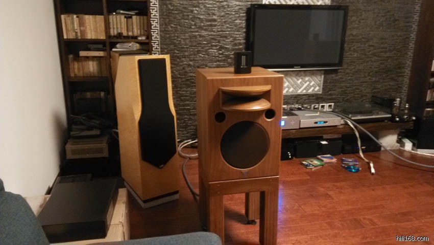

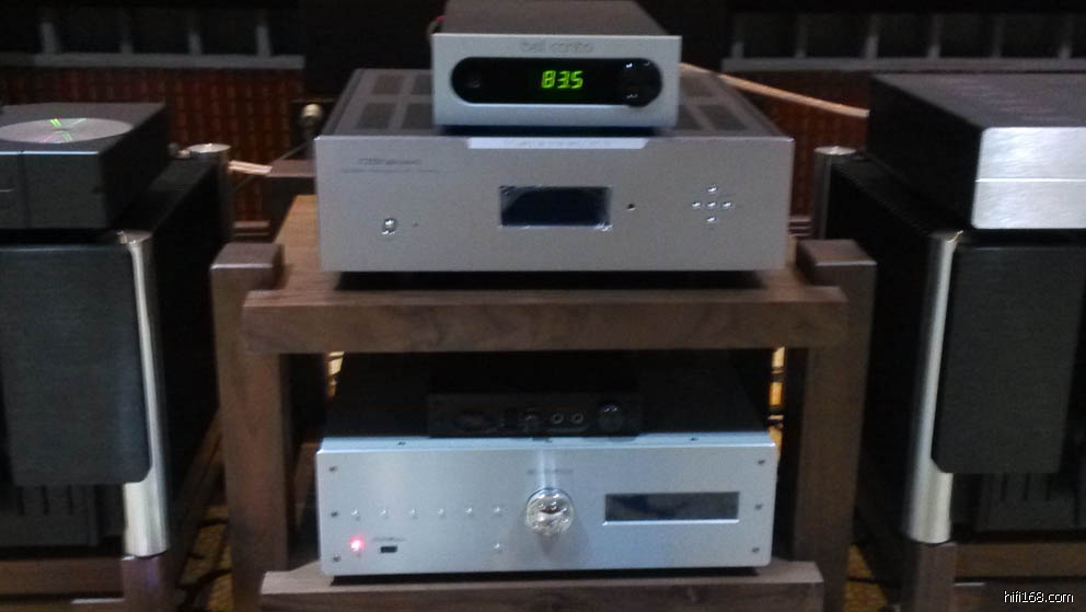

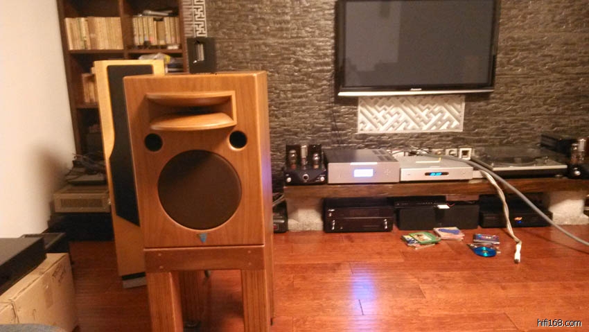

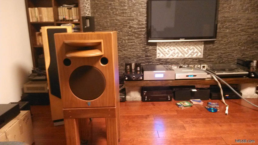

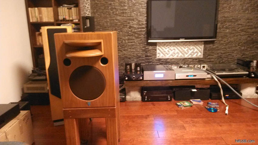

        最后一站是本地搭配莲花白兄的 jk pm10号角以及杰作唯美6号,对比机型是天进旗舰845s分体机。由于此站是当时临时决定的,主要目的也是想考量一下808推号角箱以及号称国产箱中最难以搞定的唯美6号的实际搭配效果。这一站的听感我会尽量简明扼要的说一下。同时我也会为此番808的试听搭配之旅做一个简单最终总结评价。
       首先要说一下对比机型天进的845s分体机,前几年在845s还未推出时我在为西湖8.1搭配新功放时曾专门试听过他家当时的旗舰分体211,实际搭配效果与我的期望值相距甚远,听感在此不想多说了。此次听到这款845s新旗舰机时,我要说其比当年的211分体在音色,质感上确实要进步太多。中高频频蕴含丰富泛音和松茸感,是一种比较正路和健康的“胆味”。但在整体控制力和驱动力上还是让pm10号角箱明显有所保留,脱箱感一般。当然,如果搭配上一个素质很好的前级也许会有意想不到的效果。相比之下,808在开声之后最明显的优势还是驱动力和控制力,一张一弛把握的非常好,声音有热情,有张力,音场纵深感明显增加,pm10一下显得非常饱满有活力。不过在此站和845s相比较,在前面多站和万元级kt88胆机相比808所拥有的“胆味”优势就没有了。和845s比较808中高频显得稍清淡了些,虽然饱满度808仍然更好些但松茸感和泛音的呈现就逊色于845s了。
       接下来我们将808接到了唯美6号上,这对唯6是莲花白兄收的二手,但因为一直没有找到能够推好它的相对平价的功放,所以一直放置较少开声。808推动其开声后,首先我感受到了非常流畅,舒展的中高频表现,这这种感觉又让我隐约想到了chord。我最早听唯6是在天津精图,用大摩过的声雅分体甲类后级+大摩版科宝前级推动,如此重量级却给我留下了唯6中高频生硬偏糙的负面印象。而此次808推动时之前那种印象完全没有,只是感觉唯美6中高频比较直率,和高价箱比较不够婉转而已。相比中高频的不错表现,808推动唯6时,驱动力和低频控制力明显是不够的。让人还有点欣慰的是唯6低频的频宽压缩的并没有想象中那么厉害,低频型体也基本在,但实体密度感以及大鼓的连续敲击时的低频瞬态响应就有些差强人意了。看来808的身板想降服住唯美6是难以完成的任务了。
