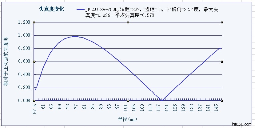

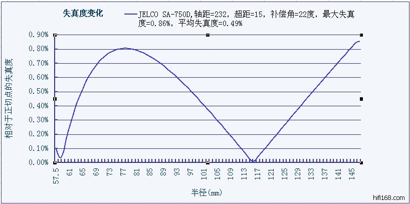

同样是JELCO SA-750D, 如果你能通过调整唱头的安装位置,把有效臂长增加到232mm, 补偿角仍为22度,超距仍为15mm, 他的循迹误差还会更小。

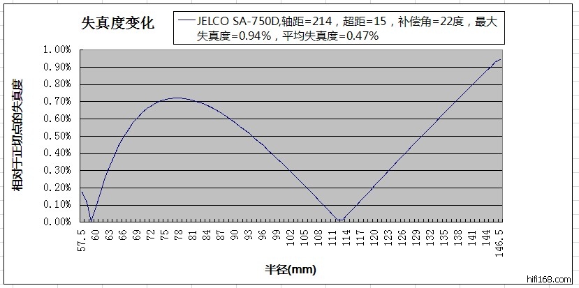

阿杰,这是根据你图中参数的演算结果:

也就是说楼主这条曲线是比较典型的一点0失真,如果就我的经验,如果补偿角可以调整,把超距设定为18mm,请问天藏同学,用你那个反映失真的软件出来时啥情况?谢谢天藏
至少给我三个参数:超距,有效臂长(或者轴间距),补偿角。

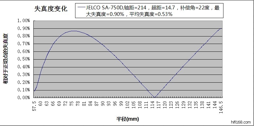

这是你们俩个设计方案的数据分析。

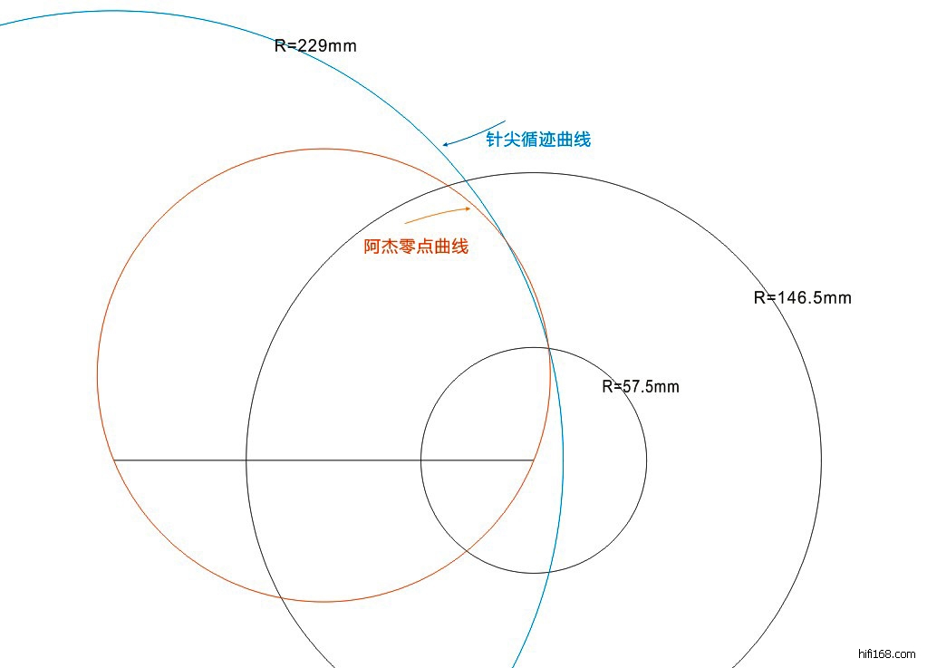

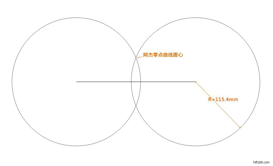

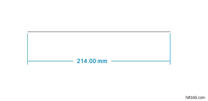

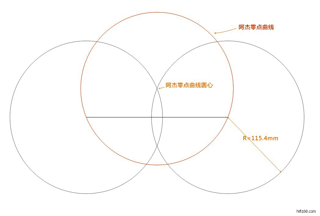

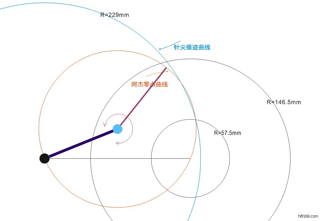

我来说明一下“阿杰零点曲线”的画法吧,不然一直会口水飞溅。
还是以JELCO SA-750D这只唱臂为例,臂的参数如下:
有效臂长(EL)=229mm,轴间距(SP)=214mm, 超距(OH)=15mm, 补偿角(θ)=22度
1. 先画一条轴距长度的直线
2. 计算阿杰零点曲线的半径
计算公式: Rz = SP/(2*SIN(90-θ))
把上面 SA-750D臂的参数代入:
Rz = 214 / (2*SIN(90-22)) = 115.4 (mm)
3. 以上面所画直线的两个端点为圆心,Rz为半径画两个圆。这个动作是找出阿杰零点曲线的圆心。
4. 找到圆心和半径Rz, 现在可以把阿杰零点曲线画出来:
5. 把无关的圆去掉,再用有效臂长EL为半径,以轴距线的左端为圆心画个圆代表针尖的循迹曲线。额外再画两个代表黑胶音轨有效范围的圆。OK, 搞定!
6. 好了, 学会的站起来给阿杰鼓掌,.........吧啦吧啦吧啦吧啦............
   没学会的,赶紧去厕所面壁!!!
