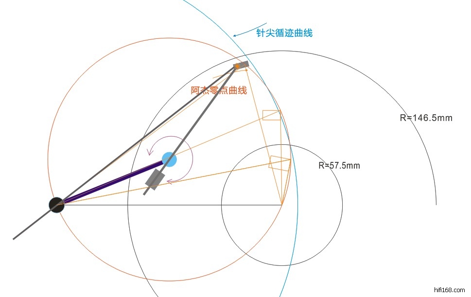

原帖由 redsox 于 2014-5-8 7:22:00 发表
既然阿杰不肯讲,没问题。这里我先问天藏二个简单的问题。从你图来看,好象没补偿角,我理解的对不对?下面是你的图。还有你的唱头是否是固定的?
这只是个不成熟的概念设计。俗话说"三个臭皮匠抵个诸葛亮", 需要大家集思广议,看看能否搞出个比Thales更好的方案。
回头我会上个再详细些的设计图。
最后编辑天藏 最后编辑于 2014-05-08 10:02:31
