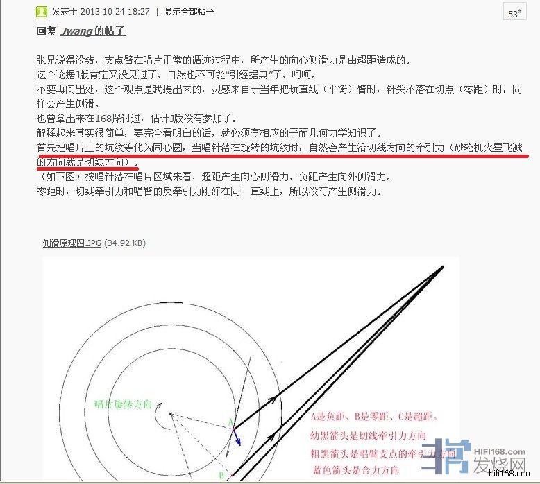

1555#
好好,现在认识到了侧滑力是摩擦力产生的。继续⋯
redsox 发表于 2017/10/12 21:46:25
居然又在剽窃我的观点,还要不要脸???
麻烦你登大眼睛看清楚日期,那时你的脑子想啥去了?
当年你有现在这般见识,还需要争论100多页?
学到了知识还不好好感谢我,忘恩负义!
