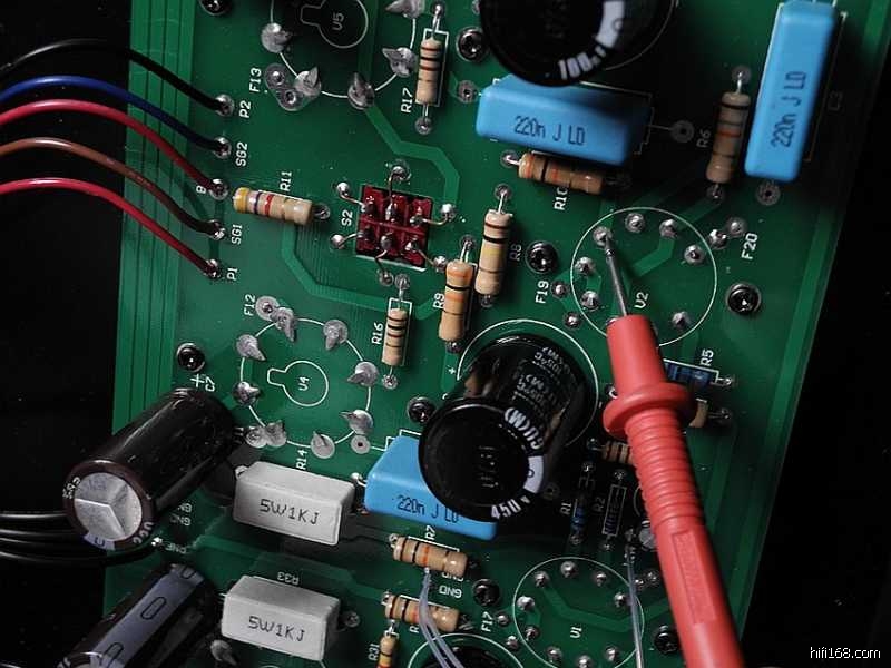

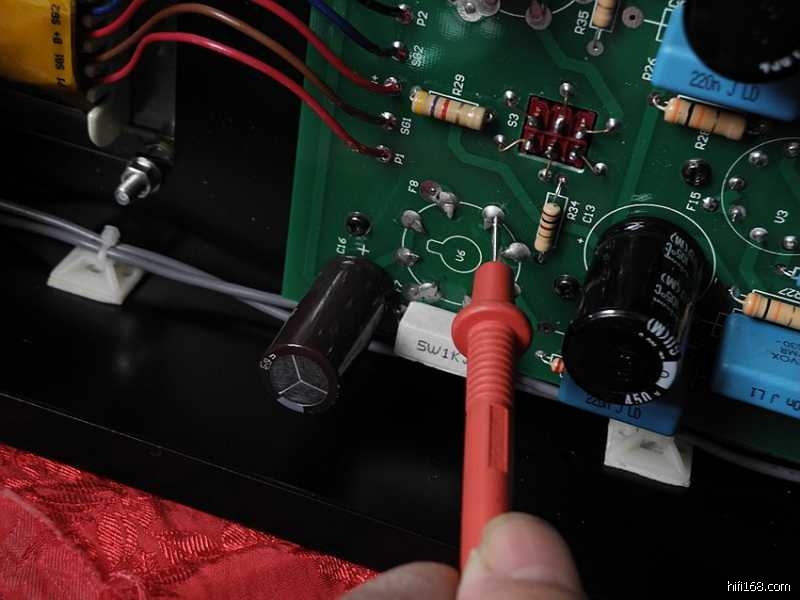

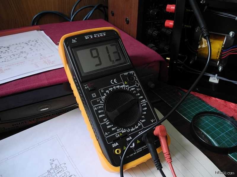

21#

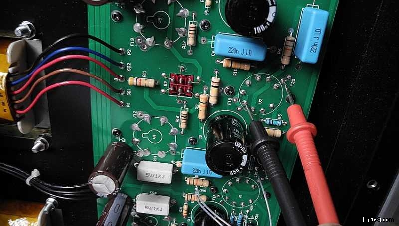

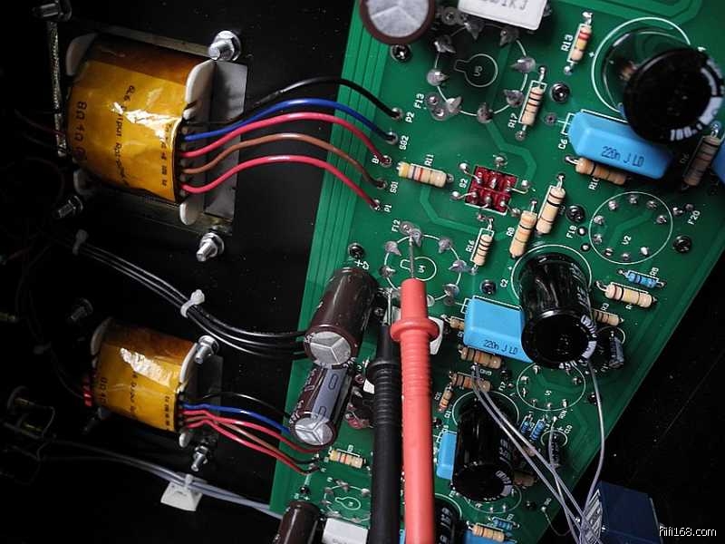

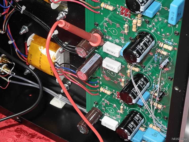

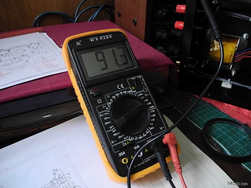

黑表笔接地,红表笔测第一级电压放大级12AU7第6脚的屏压为91V,略高于电路图所标86V,属正常值。
jpg(2014/4/14 20:41:45 上传)

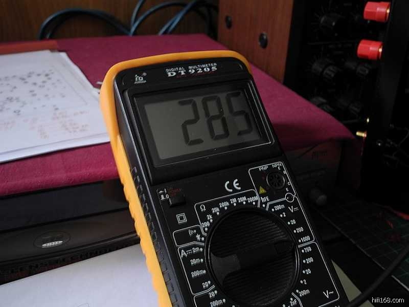

测第二级12AU7的6脚屏压为285V,与电路图所标值完全相符。

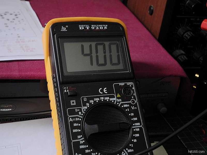

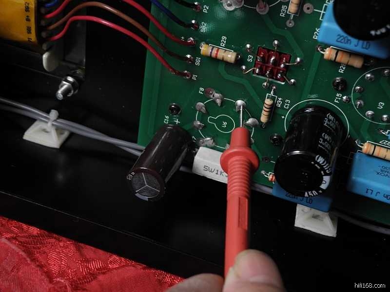

23#
测6P3P的3脚屏高压为400V,正常。
jpg(2014/4/14 20:46:24 上传)

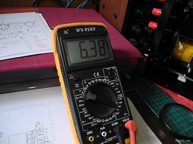

测6P3P的2、7脚灯丝电压为6.38V,正常值。

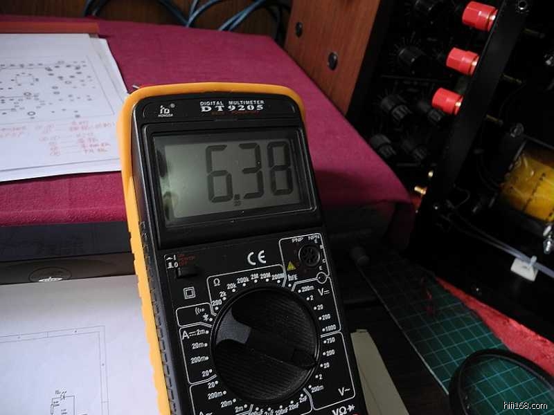

25#
测12AU7的4、5和9脚灯丝电压为6.38V,正常值。

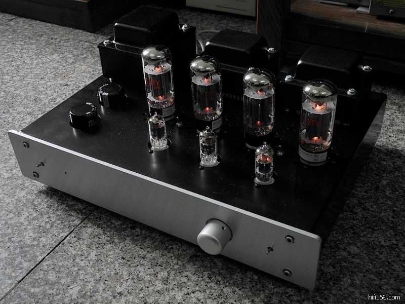

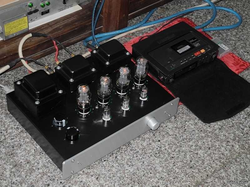

26#

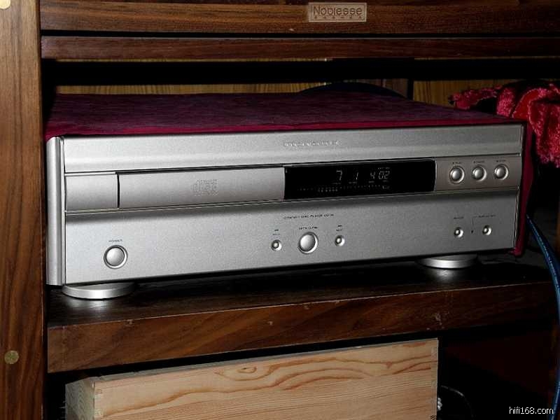

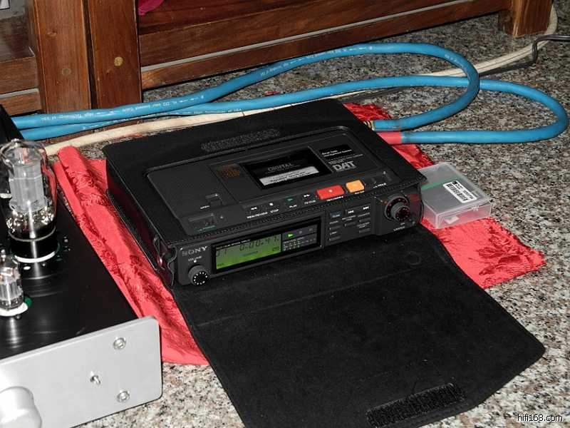

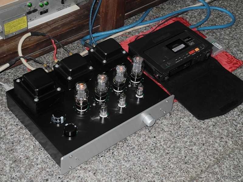

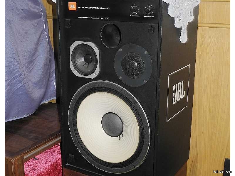

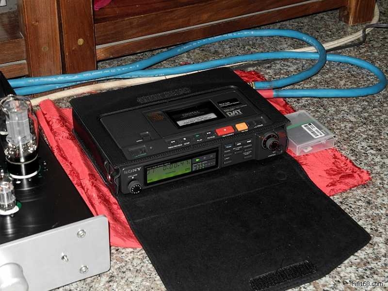

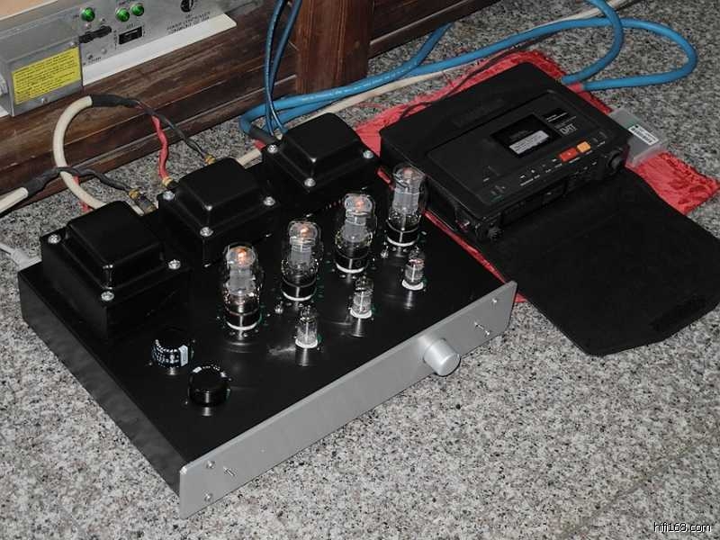

整机的试听,在系统连接之后一次性送电开声正常,从所试听的三张CD唱片外加一盘DAT来看,这台6P3P推挽胆机的声底趋向厚实、淳和的暖声调,和以往制作的单端300B相比在声音表现上明显不同,低频更有力度一些,高频丝丝如扣的光泽感虽不及300B,但中频厚润了不少。由于驱动功率较为强劲,因此聆听电影音乐“悲情城市”一曲,电子合成器演奏的旋律低音及打击乐更富于震憾力。DAT录制的是一盘扬琴独奏曲,6P3P推挽机显然具有某种润色的功效,由此能将击弦乐器表现出来的颗粒音符中和的更加温馨入耳。另,由于整机具备2X25W不失真驱动功率,因此在16平米客厅用来推动一对JBL4312A音箱,音量旋至12点钟刻度时,已能获得足够的声压强度。
       整机虽然为全交流灯丝供电,但由于线路分布排版十分合理,因此即使本人并未采用灯丝交绕连线手法,其信噪比仍然非常之高。将音量旋之最大,耳朵紧贴低、中、高三个喇叭单元,也未耳闻到本底噪声。

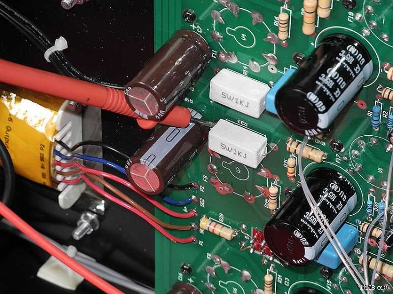

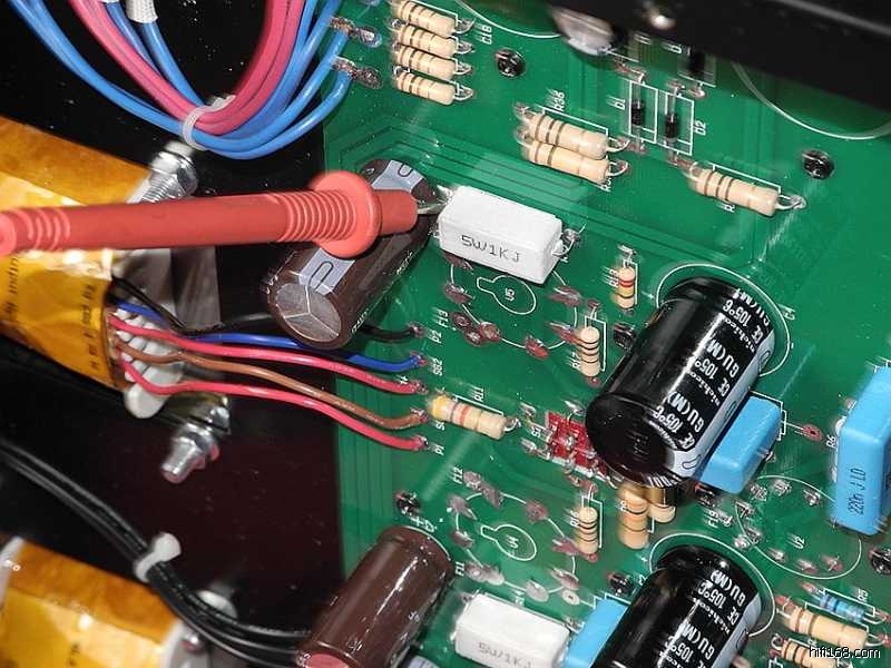

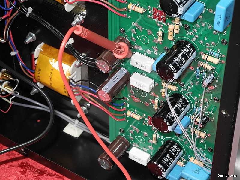

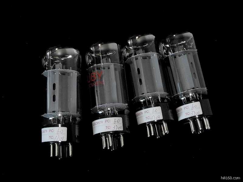

27#

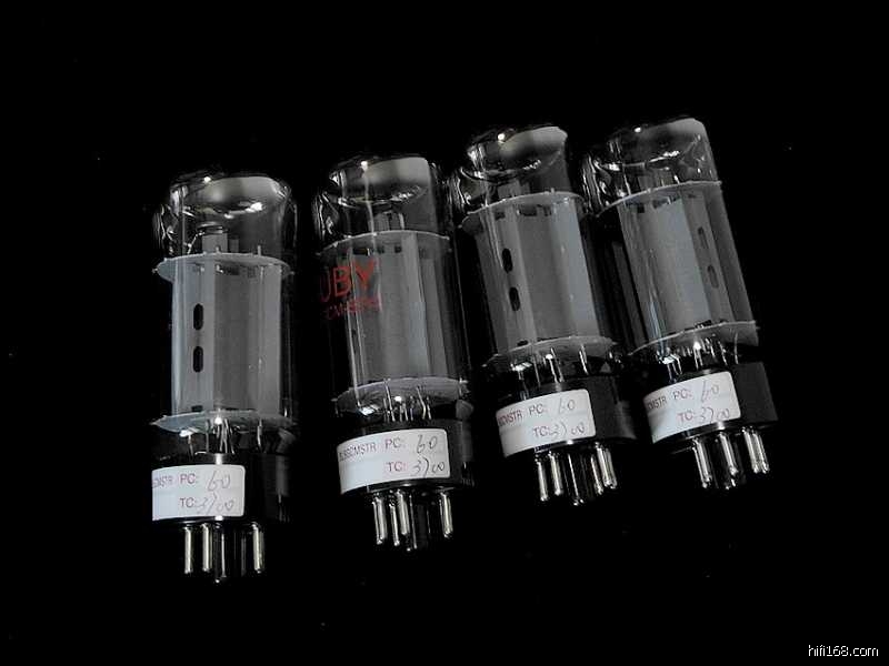

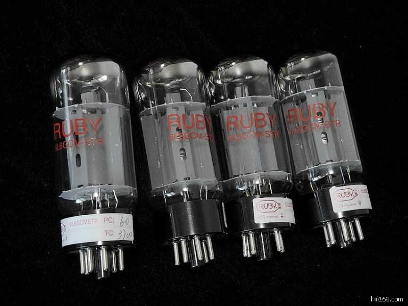

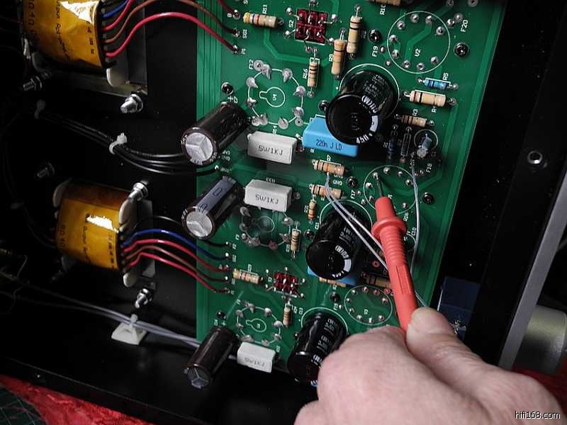

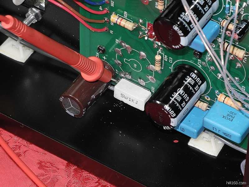

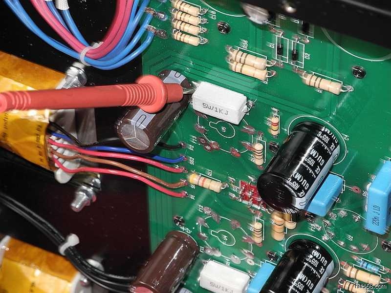

采用标准配对的全新6L6管上机来测试四只末级管阴极对地电阻两端的电压值.......
jpg(2014/4/14 21:01:42 上传)

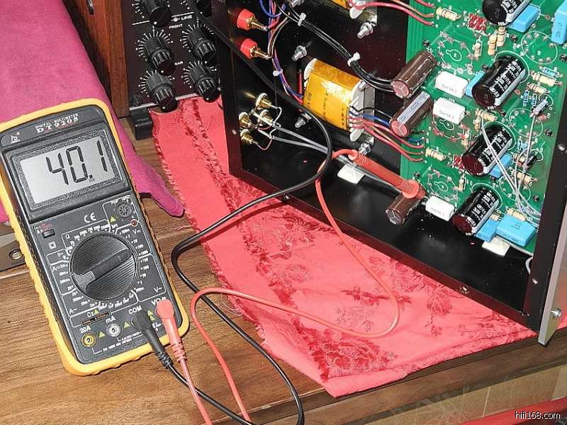

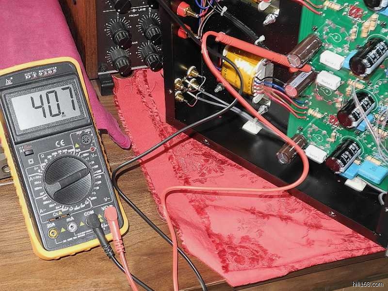

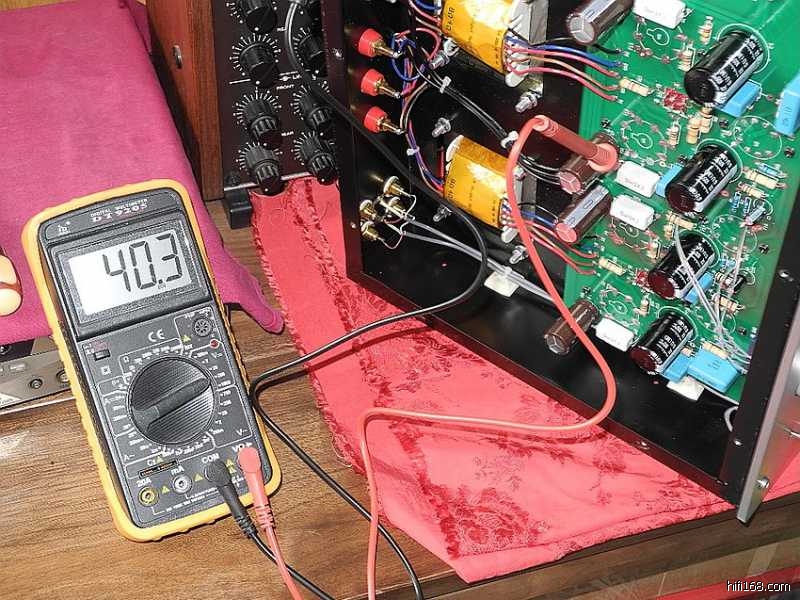

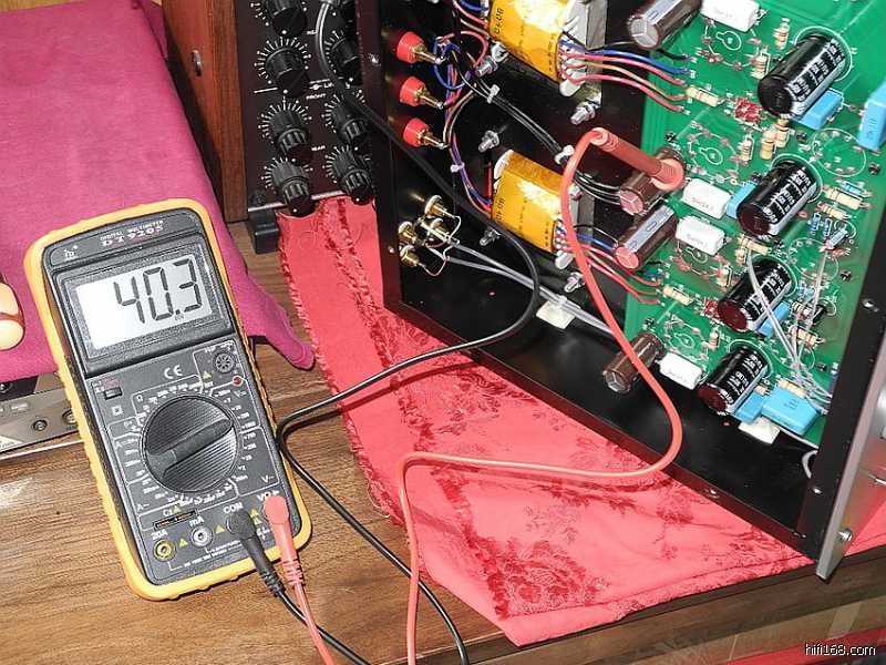

28#
第一只管测得的电压值=40V(此电压与1K电阻的比值为该管的工作电流=40mA
jpg(2014/4/14 21:03:37 上传)

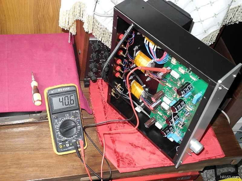

29#
第二、第三、第四只管测得的电压值,四只管子基本一致。
