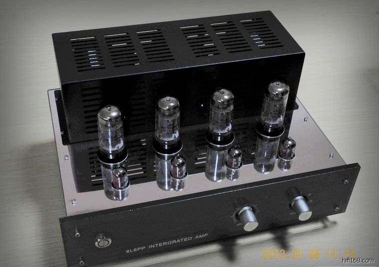

见多了内地的电子管放大器难免会审美疲劳,因此对对岸同胞制作的胆机会充满一些好奇,很想看看他们的制作理念和我们有何不同,这便是我对面前这台瀚斯6L6推挽胆机的第一眼感受。
jpg(2014/4/12 20:46:07 上传)
最后编辑杨维中 最后编辑于 2014-04-12 21:11:05

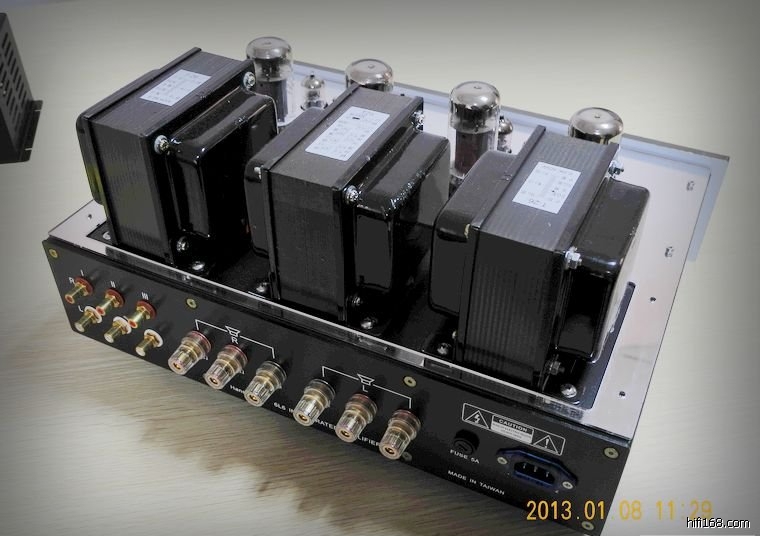

此机外观和大陆机并无太大区别,如果说它出自于某烧友的个人Diy,我确信无人会置疑。不过两个输出牛加电源牛却很扎实威猛,整机至少有二十多公斤重。
jpg(2014/4/12 20:52:58 上传)

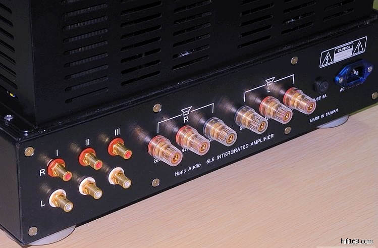

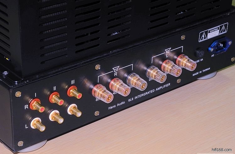

信号输入端子接口和喇叭接线柱用料不错,采用的是打有US.A标记的CMC品牌产品。

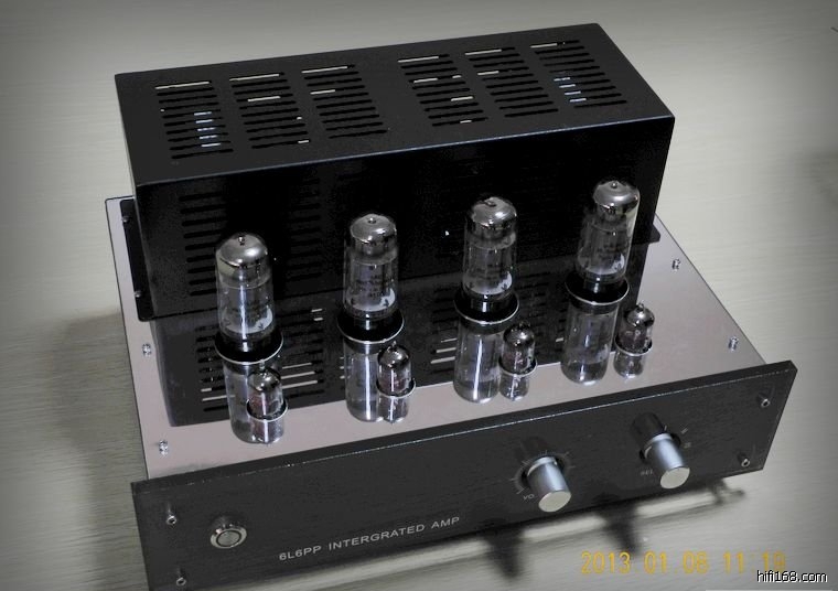

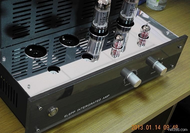

与内地一些胆机厂喜欢采用不锈钢材料不同的是,此机选用了普通铁板来制造机身,机身承载板为镜面雅克力薄板与铁板叠加而成。不过理论上,铁板的防磁效果反而更佳。
jpg(2014/4/12 21:02:58 上传)
最后编辑杨维中 最后编辑于 2014-04-12 21:02:58

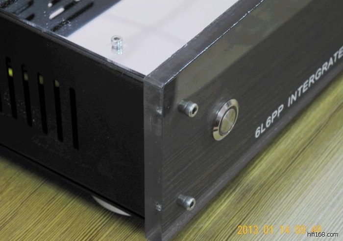

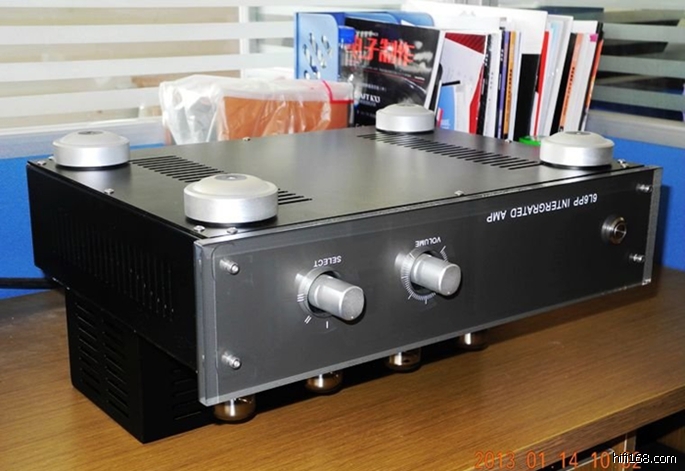

采用10mm厚透明雅克力板加贴汽车玻璃膜的方法来制作胆机前面板是个聪明的手法,只是雅克力板切割后还欠一道抛光工艺,因此断截面看上去还有明显的切割痕迹。
jpg(2014/4/12 21:05:29 上传)

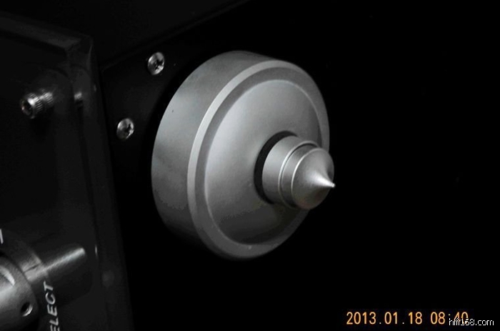

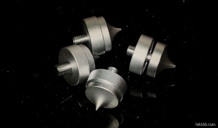

机器的四只底脚采用了铝锭车制并且可连接顶锥作精细平衡调节。
jpg(2014/4/12 21:09:28 上传)

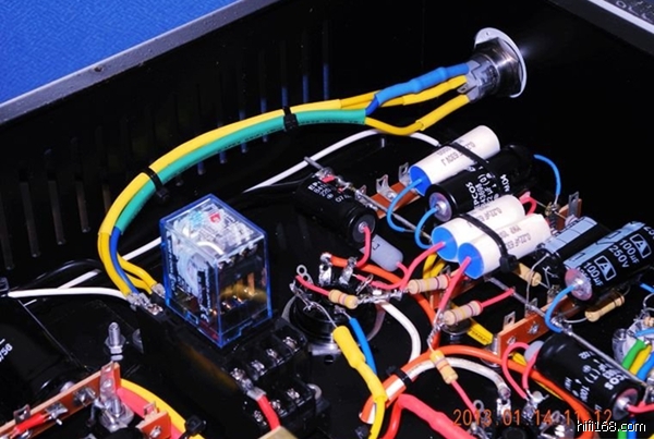

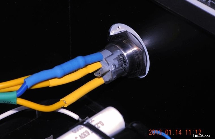

整机的市电通断是采用二次控制方式,即利用面板上轻触按键开关的闭合来启动机内继电器吸合,从而为整机送入AC220V电源...
jpg(2014/4/12 21:25:10 上传)

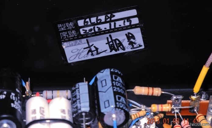

从机内标鉴上可以看到这台机的出厂日期和制作人的鉴名。

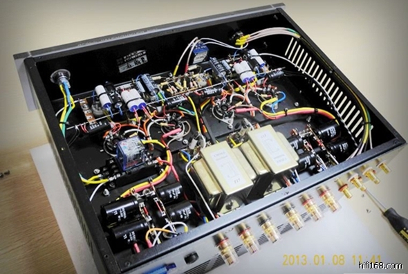

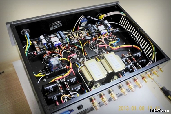

以我的眼光来看,这款来自台湾高雄的推挽式胆机整体制作工艺不及所预料的那么高,只能称得上中规中矩吧。从具体手法上来猜测,此机制作人应该还很年轻。

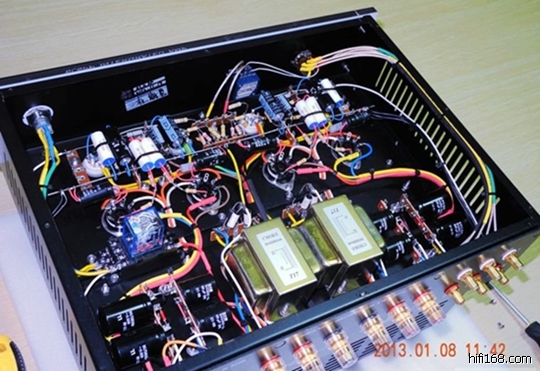

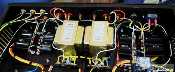

       整机采用了镜象对称格调布局,由于机内事实上又加垫了前后两块金属板作衬垫,因此机体的刚性得以进一步加固,这种手法的好处是线路各部可分道扬镳走夹层,使得相互之间的窜扰进一步降低,且避免了电路盘根错节弊端,从而便于日后维修清理。

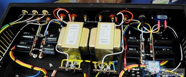

       显然,采用左右声道独立高压电源供电的方式,是这台推挽机有别于其它同类机型的特点之一,两组5H/250mA扼流圈(编号T17)及八只滤波电解电容的并肩而立,占据了整机近1/2的地盘。
jpg(2014/4/12 21:33:43 上传)
图为左右声道两组屏极高压电源部分的特写
