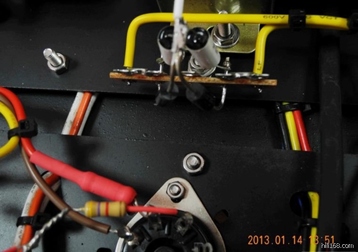

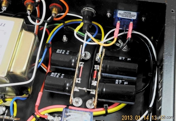

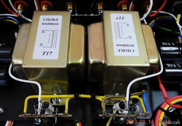

进一步观察发现,两路整流滤波电源实际上是共用电源牛过来的一组交流电源,即右下端接线架上的兰色、棕色两根线,这种处理方式的意义其前提是电源牛次级端高压绕组线径较粗而能提供足够的电流。
jpg(2014/4/12 21:39:13 上传)

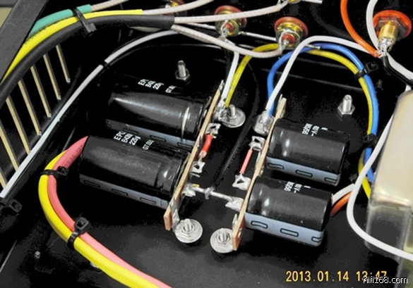

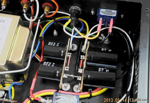

左右声道各一组的屏极高压滤波电解电容...
jpg(2014/4/12 21:43:17 上传)

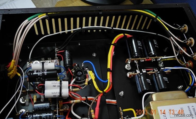

夹层间的暗走线稀释了整机走线布局的密度,使得整体更为简洁、直观...
jpg(2014/4/12 21:46:47 上传)
沿着三路信号输入线的走向我们很容易弄清楚整机线路的来龙去脉。三组信号线的用料不错,它们捆扎在一起沿机箱侧延伸到前面板的信号切换开关,这一段线路的布局走向很整洁......
jpg(2014/4/12 21:53:06 上传)

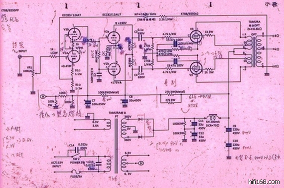

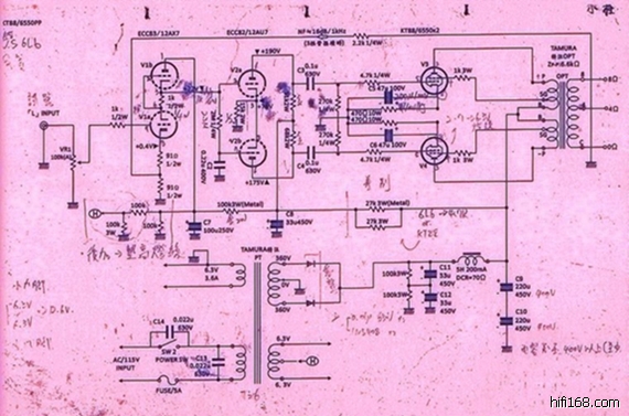

简单分析一下这款6L6推挽机电路,从厂家提供的电路图来看是一个KT88和6L6推挽机通用电路图,具体在采用6L6管制作时会有小的变动。
jpg(2014/4/12 22:00:48 上传)
16#
整机共用了8只电子管(4只JJ管,4只俄罗斯功率管),放大电路可分为三个部分组成,即由双三极管ECC83(12AX7)V1a、V1b构成SRPP第一级电压放大,再经双三极管ECC82(12AU7)V2a、V2b组成的共阴极倒相兼推动,最后驱动两只束射四极管6L6V3、V4(V1、V2)形成推挽放大形式。
       整机由输出变压器次级端至第一级电压放大级V1a实施了大环路负反馈,以确保电路的性能稳定。

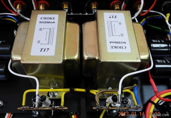

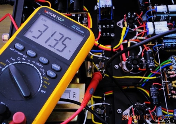

       两个声道的末级6L6功放管栅极负压的供给采用了自偏压方式,由此使得电路更为简洁及安装方便,并且无需调试。另,由于6L6的屏极电压比KT88低,所以电源变压器绕组的交流电压也要比电路图标注的2X360V低不少,实测值约为2X310V。
       最终的直流高压经5H/250mA扼流圈(T17)馈入输出变压器初级绕组B点,再由+P、-P点接入两只6L6的屏极。ECC82(12AU7)和ECC83(12AX7)的屏极电压则经4.7K电阻或再经100K电组各自获得。两组AC6.3V电压为整机共八只电子管提供灯丝电压。

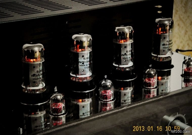

尽管这台6L6推挽胆机体重超群,但这并不表明其输出功率能够破格增长,他依然应该是2X20W左右。人们很容易将另一只电子管来和6L6作类比的是EL34,但其实这两只管的声音属性是完全不同的,EL34除输出功率要比6L6强劲之外,声音表现亦呈清丽、明快特质,6L6则以暖色调的淳和而见长。
       采用包括穆特的小提琴独奏<<流浪者之歌>>与<<泰坦尼克号>>电影音乐及人声蔡琴<<痴痴的等>>等多首曲目来试听,可以明显感受到此6L6推挽机的淳厚、温暖的声底风格。我注意到,整机的输出功率要比EL34推挽机小不少,即便用来驱动一对灵敏度88dB的乐富豪两单元书架音箱,音量旋纽也要开到近两点钟刻度才能在二十平米试听室里获得足够的响度,因而似乎显得与四只粗壮的6L6管体玻壳不太相符。
       这台6L6推挽机也能重放交响乐,只要不是那种雷霆万钧、风卷残叶般的管弦乐作品,他都能交待的流利顺畅,不过相比之下我觉得他的最擅长还是人声和弦乐方面。重放蔡琴<<痴痴的等>>一曲时,钢琴键敲击下的伴奏音符有一种难以言表的深沉和厚度,由此恰如其份地衬托出了蔡琴忧郁、伤感的嗓音特质。

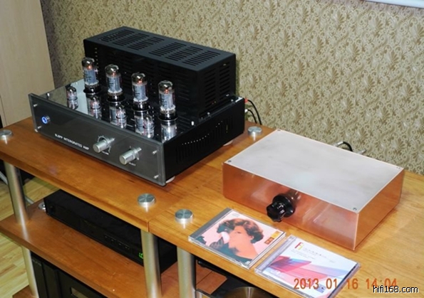

       6L6对小提琴的演绎则要比EL34推挽机来得更有厚实度,因此琴弓磨擦琴弦而产生的琴腔体共鸣感显现的十分清晰,从而十分的顺耳耐听。另,本人猜想如果此机在制作上台湾设计师是在有意识地节制他的功率增益,那么姑且将其视作一台纯后级再增加一台胆前级,那又会是一番什么样的声音景象呢?
       事实上我的确这么做了,将来自广东惠州一烧友DIY的带增益无源前级连接这台6L6推挽机后,功放的推动力立马提升了不少,音乐顿时更增添了几分丰满度和穿透力。这就对了,这才是6L6应有的体能和本色。
jpg(2014/4/12 22:14:43 上传)
jpg(2014/4/12 22:16:23 上传)
jpg(2014/4/12 22:18:46 上传)
jpg(2014/4/12 22:20:19 上传)
