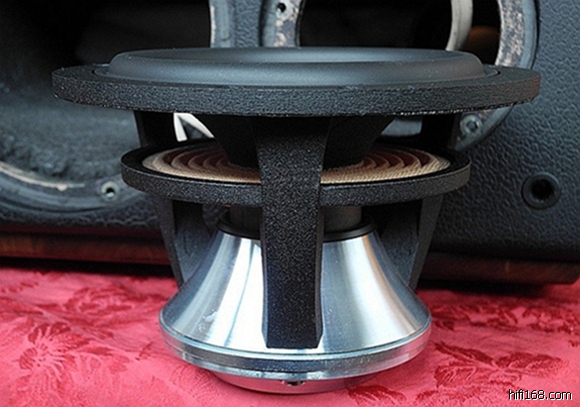

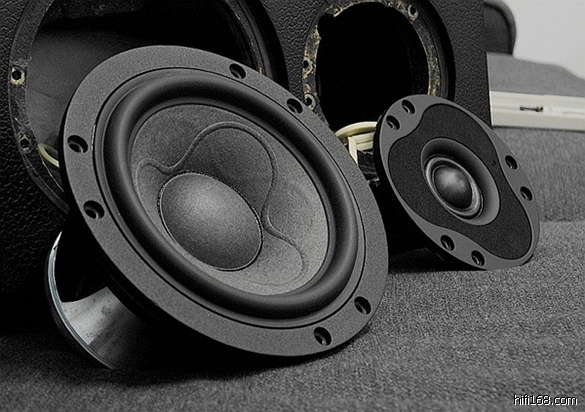

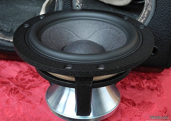

查阅资料得知,此中低音为绅士宝顶级lluminator系列4欧/110mm版本的“花瓣盆”单元。该单元为钕铁硼磁体并采用SD-3对称驱动结构。其主要特征为长磁隙短音圈,磁隙高度20mm,而音圈高度仅为8mm,在正负9mm力系数下跌约10%,音圈驱动力线性程度大为提高(相对照的是,绅士宝同口径的“瓜皮盆”单元是17.5mm长音圈加5mm短磁路结构,线性冲程仅6.5mm)。
       此外,该单元的电Q值和总Q值降低到了0.2级(“瓜皮盆”相应参数是0.3级)。因此,“花瓣盆”的失真更低、低频动态更大、瞬态更好、小信号的反应更为灵敏。

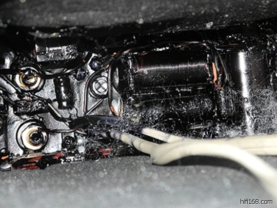

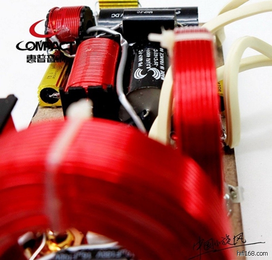

由于此箱为巡回试听专用,因此置于箱体内倒相管下端的分频器采用了沥清涂盖(图二)。

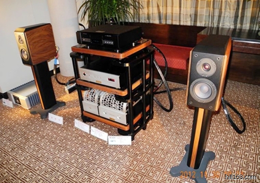

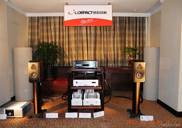

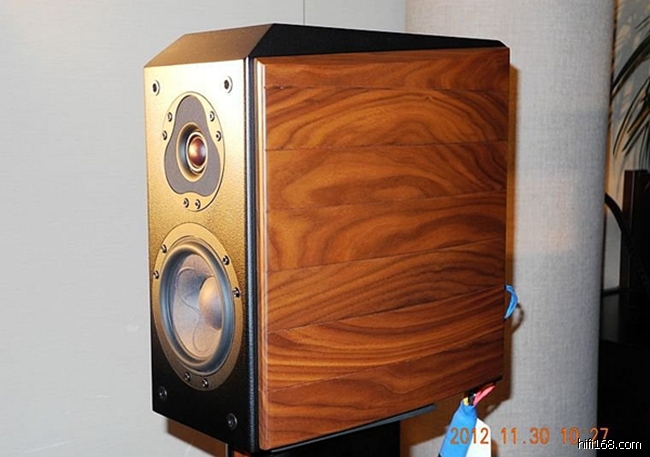

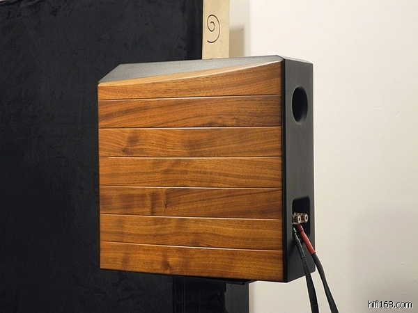

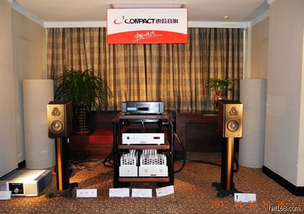

从2012年至今已有四次聆听“写真一号签名版”音箱的经历了,其中两次是在广州东方宾馆的音响展会上(即2012年广州音响展,2013年广州音响展),也可以说我聆听这款音箱的机会要比一般人更多。由于系统的搭配不同,因此这对音箱的声音表现会稍有不同,但是它的声底不会有太大的出入,这也是本人的一贯坚持的观点,即一套音响系统的声音表现中,音箱占有很大的比例成分。2012年的第一次聆听,“写真一号签名版”给我留下的第一印象是声音大气、厚润,能量十分充沛而完全不像是一对书架箱发出的声音。

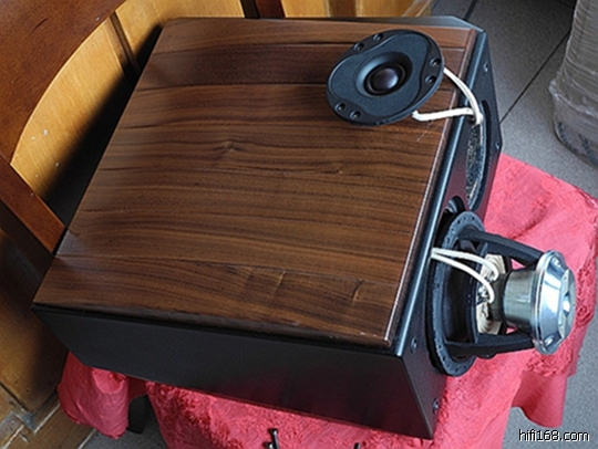

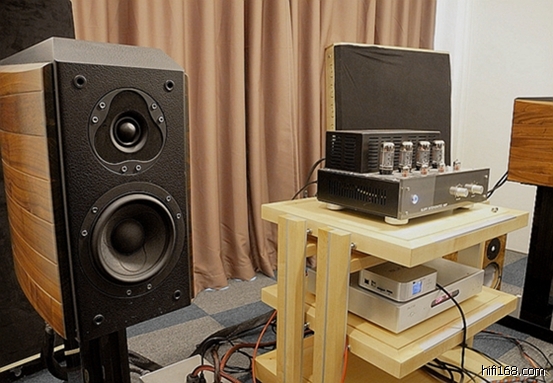

最长时间剖析和聆听“写真一号签名版”的一次,是2013年的5月在广州番禺某网站的试听室,用了近两天的时间来试听自己特地从武汉带来的唱片,并最终拆卸了它的单元一探究竟。这一次试听由于时间较长且环境安静因此对其声音的印象更深而基本定性,即这是一对声音密度感非常不俗的音箱,其它的表现感受和首次聆听并无异义。
       不过,由于此次试听最终采用的是三万多元的美国拜事通晶体管纯后级作主推(其间,也用了台湾瀚斯的一台6L6推挽胆机试听,不过这台胆机因物流过程中出了点问题而作罢),因此潜意识里认定这对音箱会因对功放的搭配很挑剔而难免“叫好不叫座”。

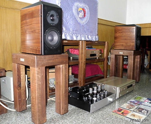

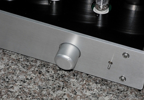

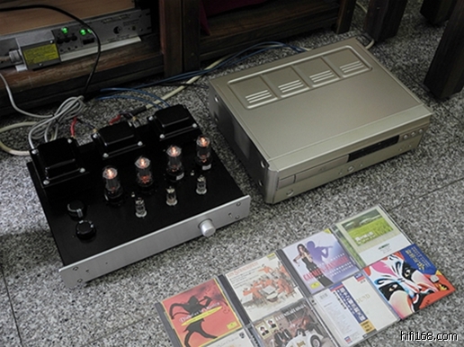

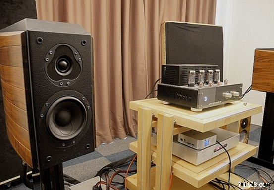

“写真一号签名版”巡回试听转到我这里已半个月了,相信是个人聆听时间最长的一次,不过我每天只能上午半天听,因为下午按惯例我都要去排练厅练琴,雷打不动,这也是本人从来很少下午上论坛的原因。几番轮回之后,最终的试听用得是自己Diy的6P3P/6L6推挽胆机,额定输出功率2X25W,之所以没有用单端845是因为其输出功率为2X18W,反而小于前者,故而放弃。音箱的脚架是配合我的JBL4312A的,临时代用一下。

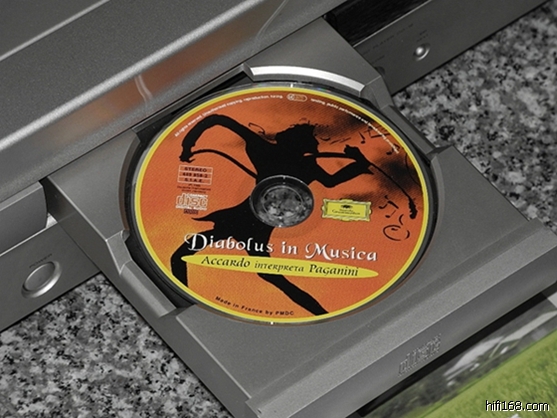

连我自己也很意外,首放“魔鬼的颤音”中的第十首小提琴独奏跳弓的那一曲,功放的旋纽调到一点钟刻度时18平米的客厅便能获得足够的声压能量了,而且声音十分饱满、厚实,小提琴的跳弓不是那种“叽叽叽”的干扁,声底显得很丰腴,伴奏的大提琴低音拨弦时我能感受到充满弹跳力的胸腔共鸣,这是一种很过瘾的感觉。

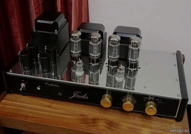

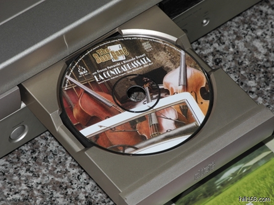

再放一张低音贝司(倍大提琴)专辑,此专辑俗名-----“牛筋四人帮”,低频杀手。习惯性的播放第五首,6P3P胆机推这对音箱声音具有足够的温暖,厚实度或许稍欠,甚至略有点过了头的“粘”,由此我推断如果采用输出功率更大一轮的EL34B推挽机来驱动此箱(当然,这也得看是什么样的EL34推挽机,如果是法国的那台“姐弟思”就好了,见图三),声底势必更为中性一些,而且能量也更为充足。不过通过实际试听,至少让我心里有了底------即这对音箱并不像先前所担心的那般尤为难以侍候。
       当然,无论是绅士宝单元本身的声音风格,还是惠普历来的写真系列音箱声底校音走向,甚至箱体一贯纵深感超强的外观造型,都在朝着一种厚实感的方向去靠,因此功放的搭配若选用推动力强、声底清澈的晶体管功放,想必会表现的更加通透、开扬一些。
