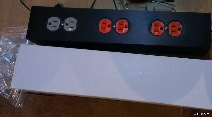

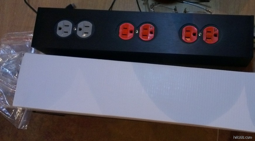

我自己DIY的排插,两组标准美插,一组的是反相的(备用)
jpg(2014/3/11 12:11:30 上传)

不错,看来还是有人早就意识到电源相位的问题
29#
