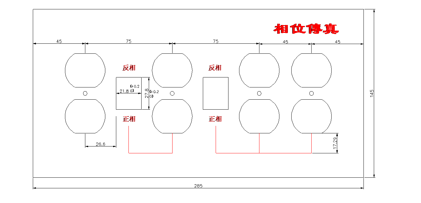

以前这个帖子有个调整的方法
http://bbs.hifi168.com/showtopic-188417.aspx
但是这是临时方法,如果试下来机内电源相位是错误的,需要打开机壳把零火线调换一下,对于动手能力不强的烧友是一个挑战
所以我打算做一个能够反转电源相位的排插,每个反转开关可以控制一两组插座的电源正反,方孔是安装反转开关的位置,两个反转开关可以控制3组美标插座的电源正反,只有最左边的一组插座是固定标准美标的,反转开关可以让右边3组插座零火线反转,这样一个带有反转开关的8位插座可以很方便地用于任何系统,哪怕系统中有几件器材电源极性是反的,也不用开机改动,通过这个反转插座就可以找出正确的电源相位.

回复 12# 相位传真 的帖子
不管国标还是美标, 电源线的尾插都是左零右火.器材的电源开关接火线的,.如果只是简单调换电源插座的火零位置, 会导致电源开关断开的是零线而不是火线 ,这样会有安全问题.
18#
完全同意
19#
如果是单路电源开关,是切断火线的,把插座电源反转后,电源开关是切断零线的
似乎是不符合电工规范
但是只要机内绝缘良好,关机后就不会有安全问题
如果说反转电源相位有安全问题,那么器材开机就有安全问题
深入分析就是这样的
