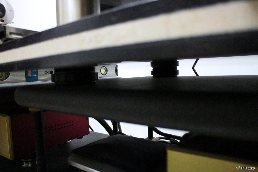

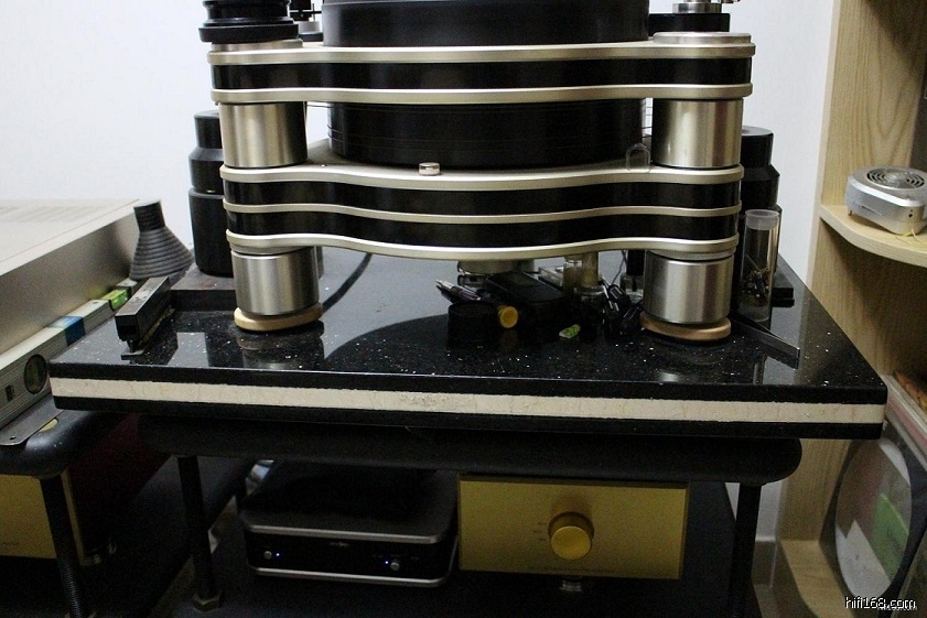

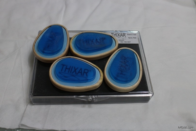

有人说,音响玩得就是电源和振动,玩了这么多年黑胶我当然知道避震的重要性,年前弄的HRS垫+三文治石板,后来再加了零震台的啫喱胶垫,效果已经令我相当满意,但我知道肯定还有改善的空间。
jpg(2014/2/27 21:41:55 上传)
最后编辑我爱LP 最后编辑于 2014-02-27 21:41:54

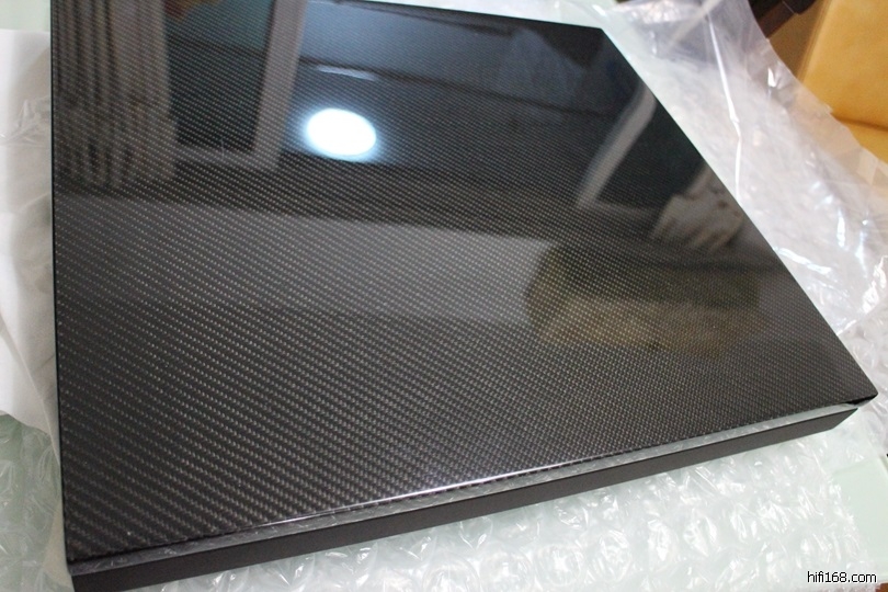

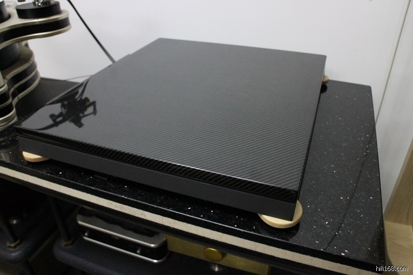

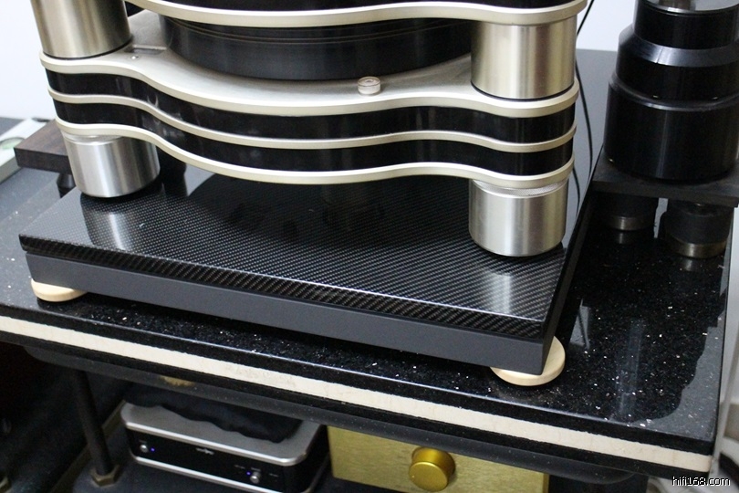

kuang版说直接上零震台吧,我当然很想很想......,但理智告诉我这暂时是不可能的,有没有妥协一点的办法呢?峰哥告诉我:可能有。
于是便有了这个更上一层楼。
jpg(2014/2/27 23:09:58 上传)
最后编辑我爱LP 最后编辑于 2014-02-27 23:09:58
回楼上你播黑胶碟要担梯子吗?
回复 6# 醉佳音 的帖子
加上原来的架子从地面到唱盘面大约1米的高度,刚刚好!
