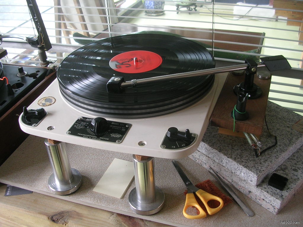

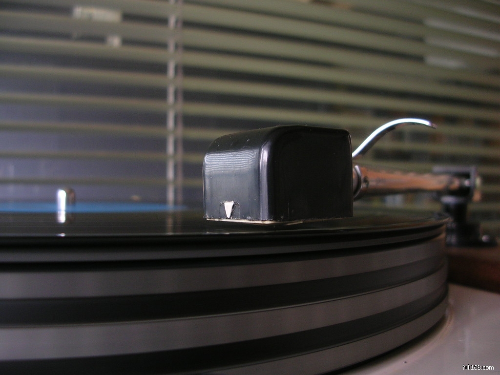

刚才大概比较细致的调了一下唱头,有那么点意思了,哈哈,看来此头不错

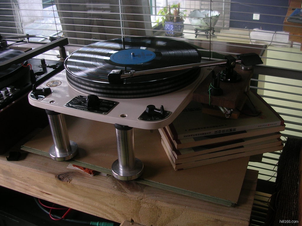

今天又整理了一下,也算可以正常听段时间了,回头再慢慢折腾座子

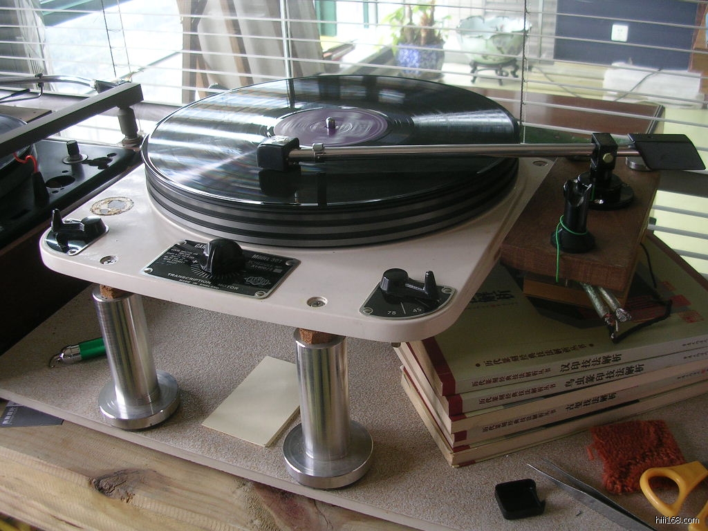

盘子没问题,唱头还不好说,因为估计和安装有很大关系,听起来平衡性也好,细节也不错,但总感觉还缺少点电光火石的感觉,也就是说听起来还不够过瘾,信号线也就随便接的一条一般的线,下面一摞书估计也有问题,回头还得慢慢打磨

今天又调整了下,唱臂板下面用了花岗石块垫上,听了大K的领袖,感觉还有那么点电光火石的感觉老,还在犹豫做哪种底座的问题。。。

吴难兄不要纠结这个迪卡唱头啊,毕竟是老唱头了,可能已不在状态了
