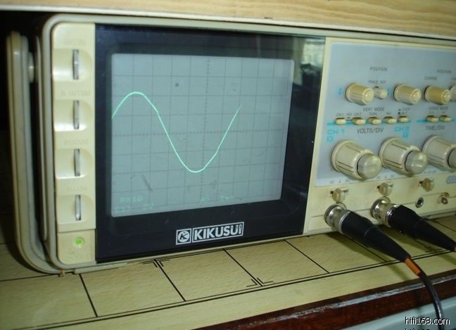

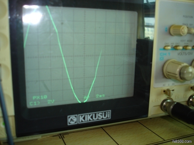

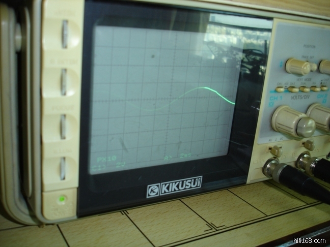

编辑:把电源变压器的感应电压测试图搬到这里来电源变压器对机壳不同距离的感应电压变化图

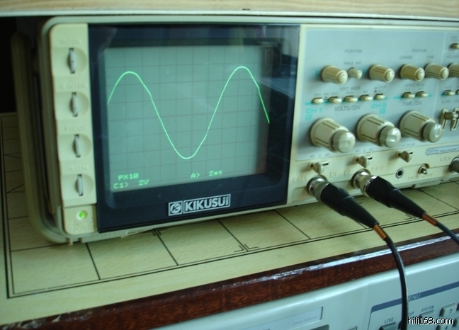

反相的机壳感应电压图

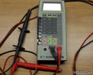

工具之一:万用表,发烧友要折腾捣毁,肿么能没有它

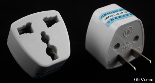

工具之二:二脚转美标插头

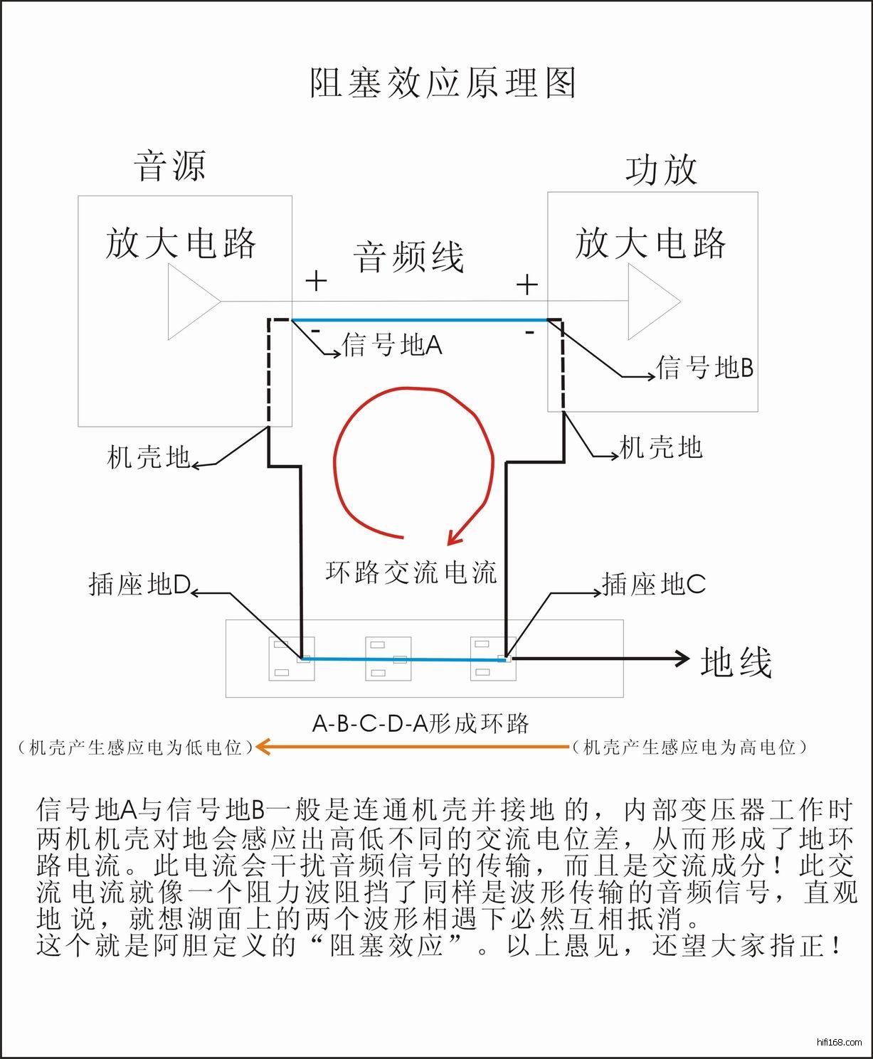

相位问题,其实是电源变压器电场泄漏引起的。如果使用适当的电源隔离措施,不但可以解决相位问题,而且可以大大减少地环路引起的“阻塞效应”,实现更宽松自然的声音。

阿胆兄能否详细讲解下地环路引起的“阻塞效应”。

jpg(2014/1/21 3:20:01 上传)

对于现成的音源和功放,有条件的情况下,音源机壳接地建议使用独立地线(地棒接地,效果较佳)或者干脆不接地(效果稍好而已),可令地环路电流大大减少。另外还有一个干扰环路也值得注意,此为音频传输环路(同样是感应电引起),解决方法就是使用平衡连接或者音频隔离牛隔离。
总之我们要做到的是,各个机体之间均为独立运作,既然不能“消除”感应电(分体电源是一个消除感应的好办法),那么就用一定的隔离措施(平衡隔离电源、平衡线、音频隔离牛)实现“互不干扰”,才有可能发挥各自的最大优势。
