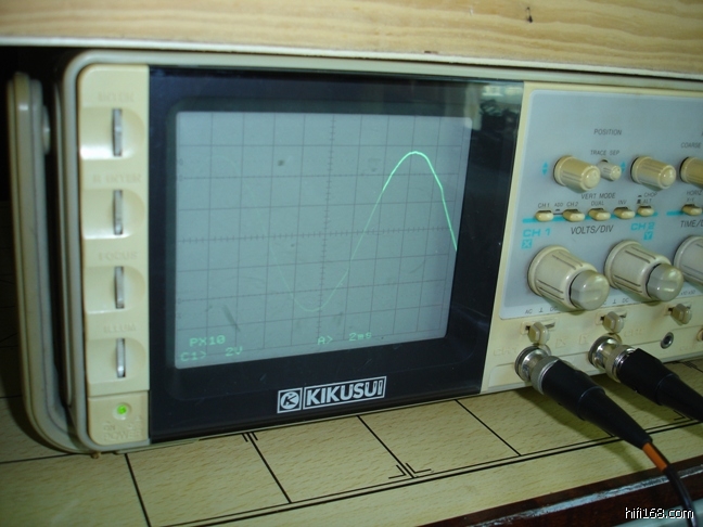

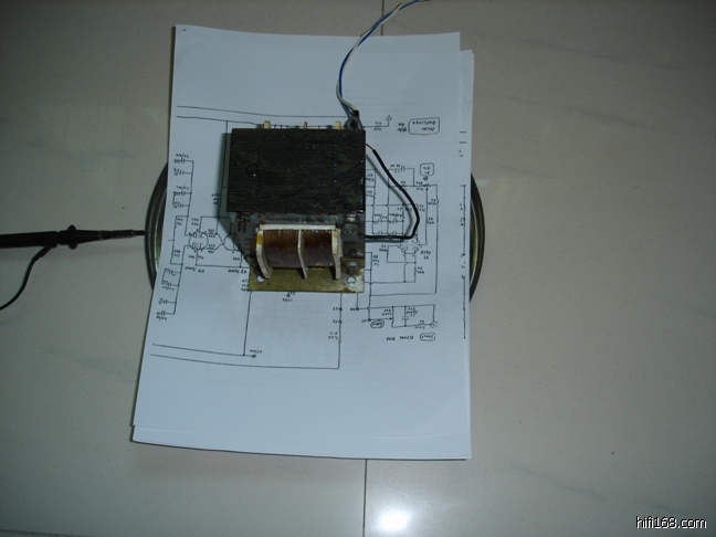

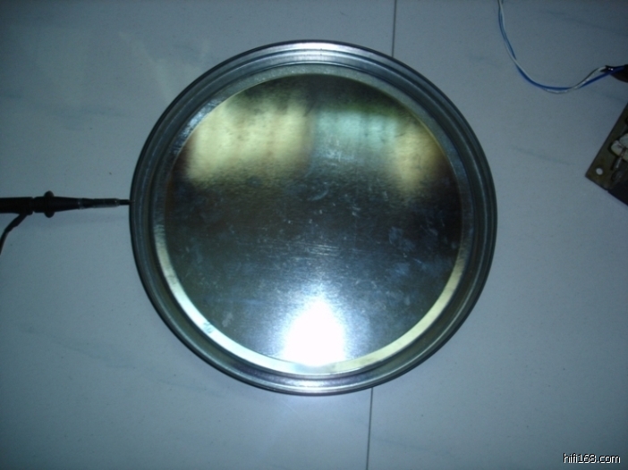

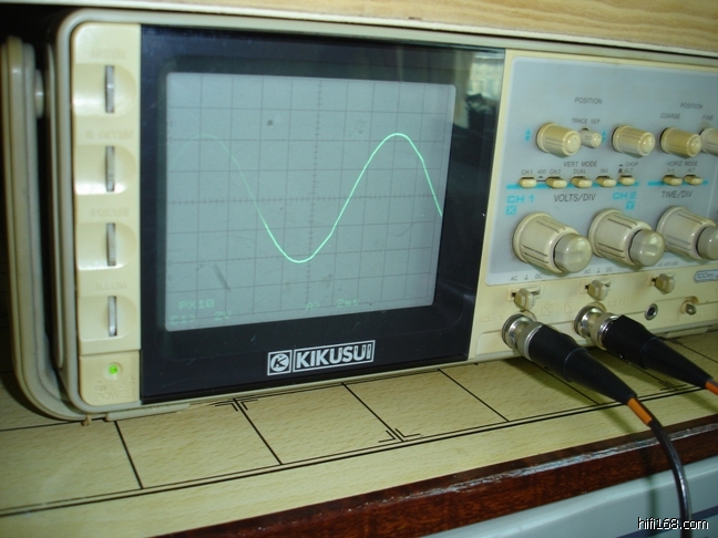

为了避免玄学,先做个实验,证明感应电压的存在:
找个铁皮,相当于机壳
放3重纸保证是绝缘的
吃惊不吃惊?
最后编辑szlghyj 最后编辑于 2014-01-23 11:23:46

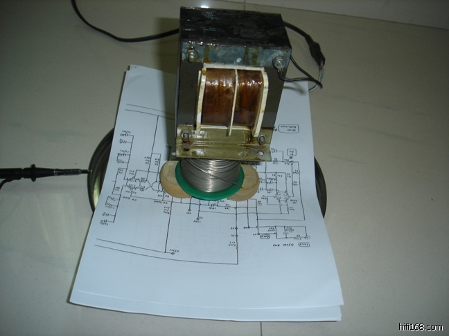

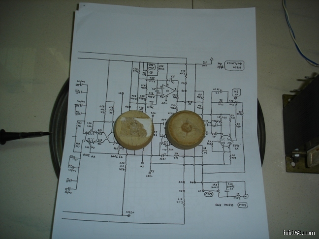

36#
稍微垫高点
注意跟上面没垫的对比幅度

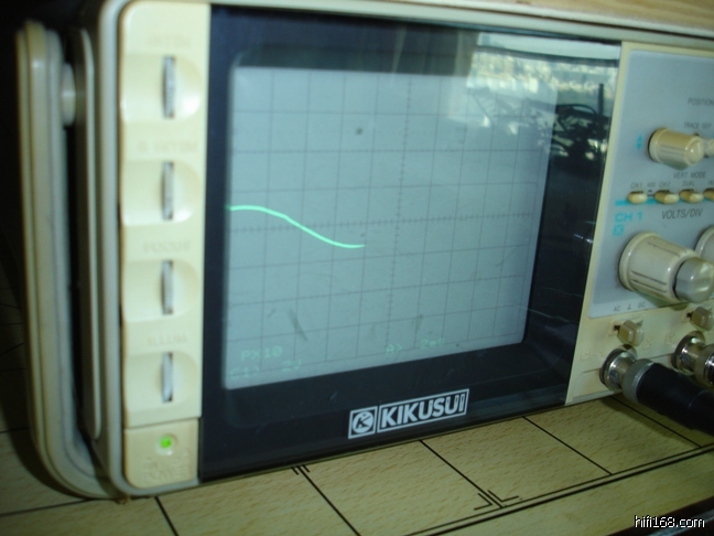

37#

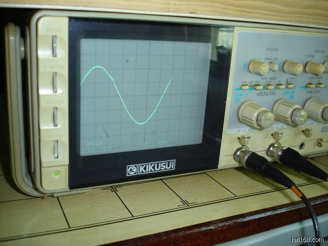

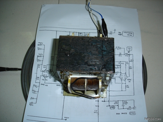

再垫高点
38#
