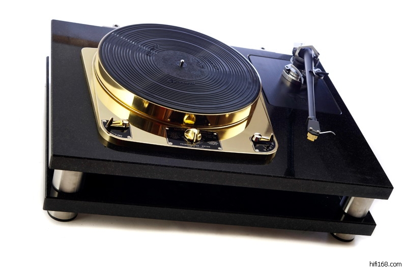

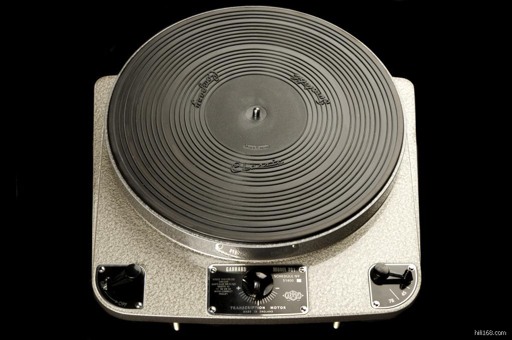

我已经搞到一个Garrard 401, 还没时间装起来,打算等忙完这段,设计一个花岗岩的底座装起来试试。

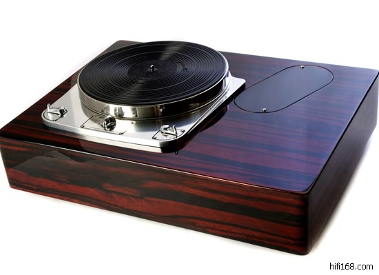

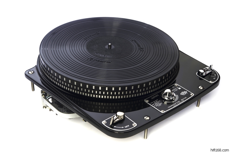

我喜欢的301。 是英国CTC公司新做的。确实漂亮,就是不知道和原厂的比到底性能如何?不知道国内有朋友买过没有?有的可以介绍一下哦。
最后编辑天藏 最后编辑于 2014-02-21 17:17:38
