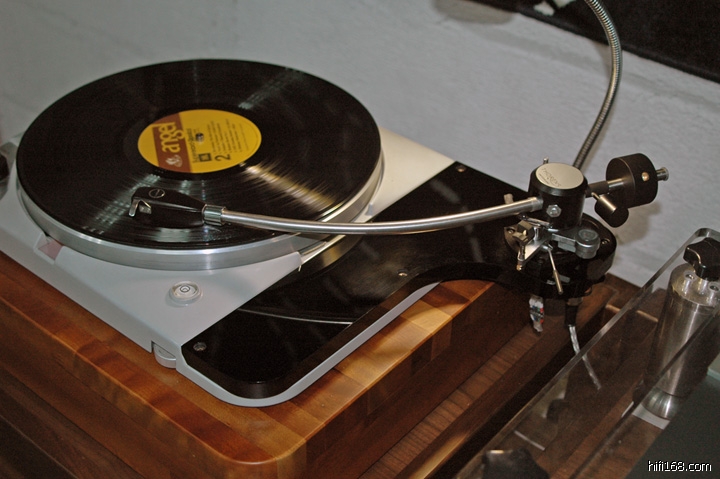

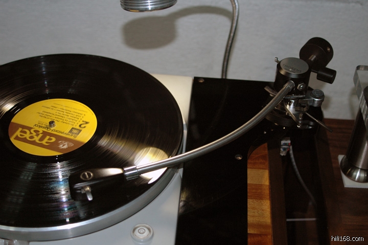

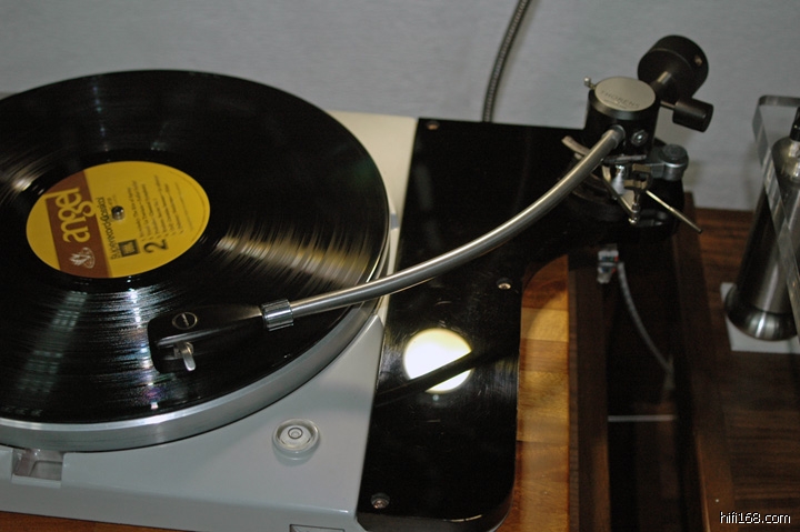

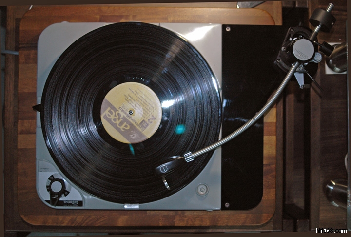

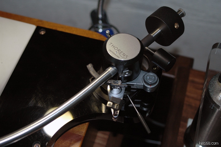

终于完成一条Thorens TP997唱臂。
www.jasmineaudio.net
269#
这个唱臂如何,是你自己改装的吗
270#

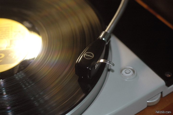

关于惰轮盘的底噪问题,我谈谈我的调试心得。
惰轮盘其实可以和现代的盘一样安静!现在我这台Thorens 124 II 接JBL 4344M, 音箱有93dB的灵敏度,开到日常听音音量大3个点都已经听不到任何背景噪音,趴在音箱10公分内也只能听到很微弱的白噪音。
噪音除了来自唱盘震动,还有很大一部分是来自接地回路不良。
1. 改善唱头壳接地,会明显降低噪音。ortofon spu唱头壳接地不良的现象很常见,建议唱头壳尾部的连接柱上加一个金属薄垫片,或者用细钢丝做个开口圆环,不管是金属片还是金属环都要能紧密套住连接柱。
2. 唱臂接地,唱盘接地,唱放接地都很重要。
3. 只要把系统接地做好了,噪音减少70%,另外30%就是唱盘避震。避震做到点子上就行了,多了反而出问题。
