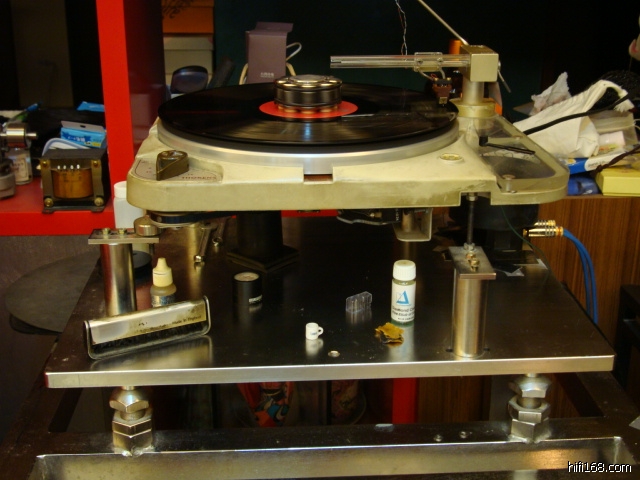

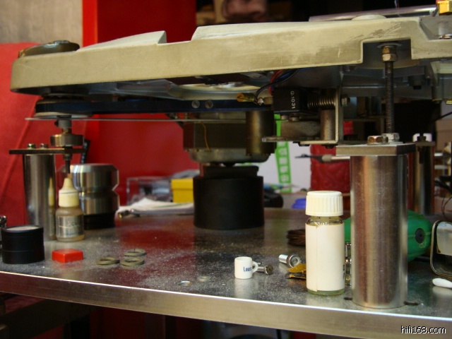

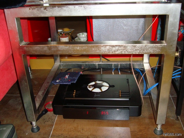

301 401这种底座非常关键,不过现在的底座都华而不实,无论是一坨木还是一坨石,无法消耗唱机自身震动的,都不太值得购买。还不如买些高级品牌的避震产品,来的愉快。
下面几张是一个台湾烧友的玩法,记得看重点,电机部位,应该会有启发,电机是震动最大的部位,如果底座不能够合理消耗和隔离,那就将它导入一个巨大的电容器,比如说地面。如果说机器的避震搞的不好,那么我觉得误判唱臂和唱头的搭配十分有可能。
照片不太清楚,是在电机下面直接垫避震块且传导到底座上吗?请老兄再详细讲讲。谢谢。
是的,它这个避震台质量非常重,将电机的震动导入架子,架子在接入地面,但是这样一来,电机的震动也会导入唱头,不知道实际效果如何,最稳妥的办法是,将电机磁悬浮,这样一来只有皮带的震动的导入唱头,试验可以将唱头压在静止的唱盘上,听喇叭里传来的底噪,变小了就成功了,在音质上,动态对比度起码提高不少,弱音细节会变清晰。实在不行,只有换PAPST的低震动电机,最最理想
若是能把电机浮起来当然最好,不过,那要对301做大手术了吧。
这个方案可以试试,谢谢,呵呵。
