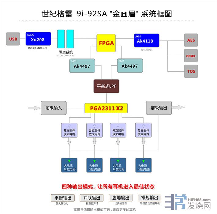

    以下是金画眉的结构框图
金画眉的主要技术特点如下:
1、采用双AK4497,双单声道独立工作,支持DSD256及PCM384,四种滤波模式,精准的全平衡电路设计;
2、采用AK4118做接收IC,实现DOP64的功能;
3、USB AUDIO部分采用XMOS二代XU208,内核版本是XCORE-200,内存及运算速度均是上一代芯片的二倍,达到1000MIPS;
4、USB采用隔离技术,使本机与电脑实现完全隔离,电脑工作过程中产生的大量的从几百KHZ到几MHZ的开关频率被完全阻断,保证了音频信号极高的纯净度;
5、采用低抖动CPLD(加性抖动比FPGA低一个数量级)自主设计的超低抖动时钟系统,CPLD全面负责本地的音频时钟系统管理,自主研发的算法;
6、USB驱动将升级为定制版本,实现DSD Native传输,并支持到DSD512;
7、重新设计的大电流耳放,全平衡结构,为了提升两声道分离度,音量控制采用两片目前最高性能的电子音量PGA2311,同时使得精度是四联电位器控制的平衡耳放精度的1000倍,精度是决定全平衡电
     路是否能获得好声的重要因素之一;
8、耳放输出有高阻/低阻两种模式,拥有更强的适应能力;

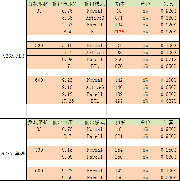

以下是金画眉各种状态下的失真限制实测功率输出
表中可见金画眉耳放具备很强的功率输出能力,BTL状态下最高达到2W以上的输出功率!依然能保持良好的失真指标。
