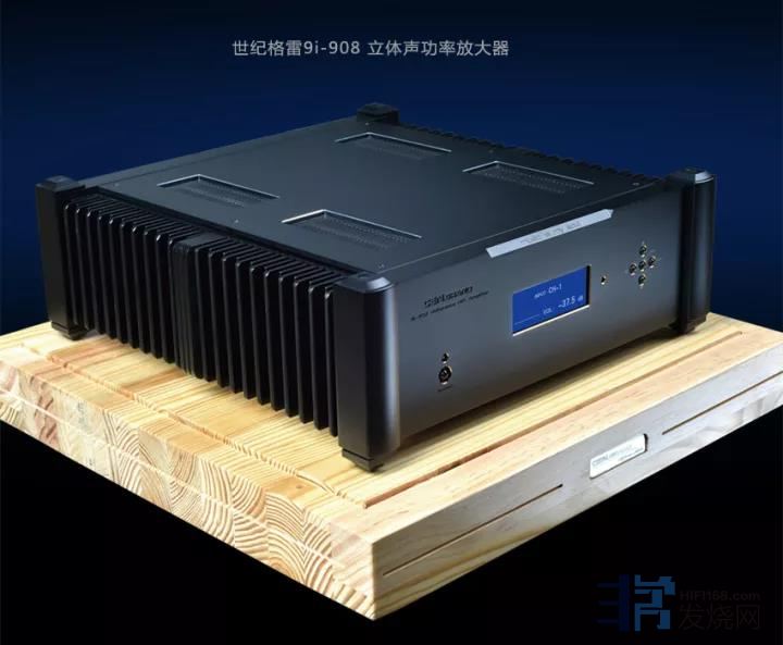

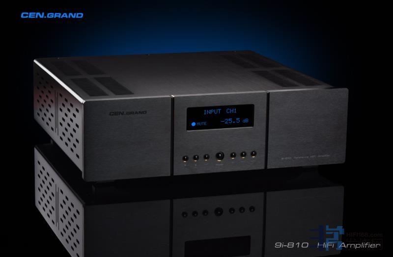

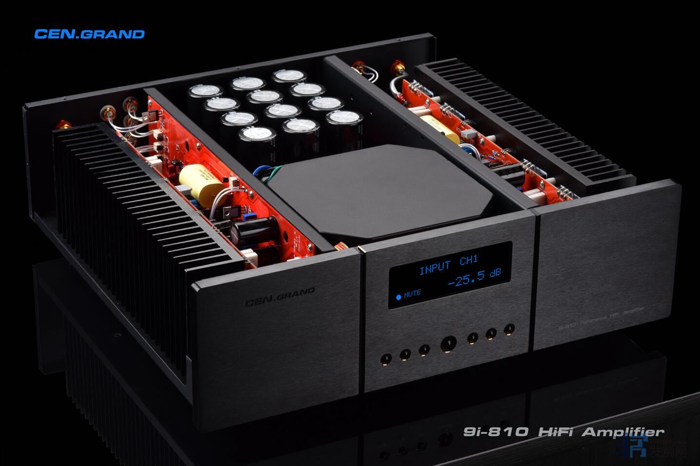

为什么世纪格雷的9i-908和9i-810合并式功放没有设计平衡输入接口?-----这个问题之前就有不止一位用户问过,这是基于一种习惯思维下的疑问,本帖将做些解答。(帖中提到的功率参数,均指在8欧负载时)
习惯思维是什么?就是认为平衡一定比单端好。
其实这不是绝对的。
之所以有这个习惯思维,一是因为“平衡”二字有份量,二是因为进口高端器材基本都是平衡结构。
音响中的平衡关系到两个概念:平衡放大、平衡传输。
平衡放大主要目的是获得足够大的功率及驱动力,并非为了音质。没有足够的驱动力,难以控制大型扬声器,就算不上高端器材,进口高端功放多使用平衡结构,事实上不少高端大功率器材的音质也普遍没有优秀中小功率器材那么细腻流畅。一般要获得300W以上的持续有效功率,需要用到的器件尤其是滤波电容就比较难选择了,这时只能采用平衡结构设计。9i-908和9i-810工作电压较高,无需平衡结构也能获得230W以上的额定功率。
平衡传输最大的好处是共模抑制比高,共模信号是音质透明度的杀手,但这些仅仅是理论;非平衡结构在设计上把对称性一致性做好,传输距离控制在最短范围,一样可以获得非常高的共模抑制比,而9i-908和9i-810采用的就是全对称电路。平衡传输的优势是在长距离传输上,这是平衡传输施展本领的空间,家用HIFI信号传输不过一两米,没有必要追求平衡。
平衡电路对设计及工艺要求极高,容易得到功率难以得到性能,因为普通电路要求单个器件配对,平衡电路要求的是整个电路配对,所以,平衡电路要获得高性能,需要精密的制作工艺做基础,否则很容易弄巧成拙,画虎不成反类犬。
一些采用全平衡设计的功放,音量控制居然用的是普通4联电位器。在这种电位器的通道误差至少在10%以上,用这种器件做的平衡电路,性能可想而知。
所以真正的平衡结构产品成本高昂,基本都由欧美小批量高端器材垄断,价格不菲,国产器材鲜有这类产品,原因有多种:市场的接受程度、价格限制、可选器件限制、技术水准等。
功放加一组平衡输入接口,在内部转换成非平衡放大(很多带平衡输入接口功放的通用做法),加这个转换确实是很简单的事情,成本也很低,但是格雷没有选择这么做,是因为这样做对音质的影响是负面的,我们有明确的目的指向:希望用户使用RCA输入,发挥器材的最大潜力。
玩过很多进口器材的烧友,估计不少有过类似体验:从音源到全平衡大功率前后级功放的前级,用RCA传输声音更细腻流畅;但是从前级到后级的驳接,必须是平衡,别无选择。

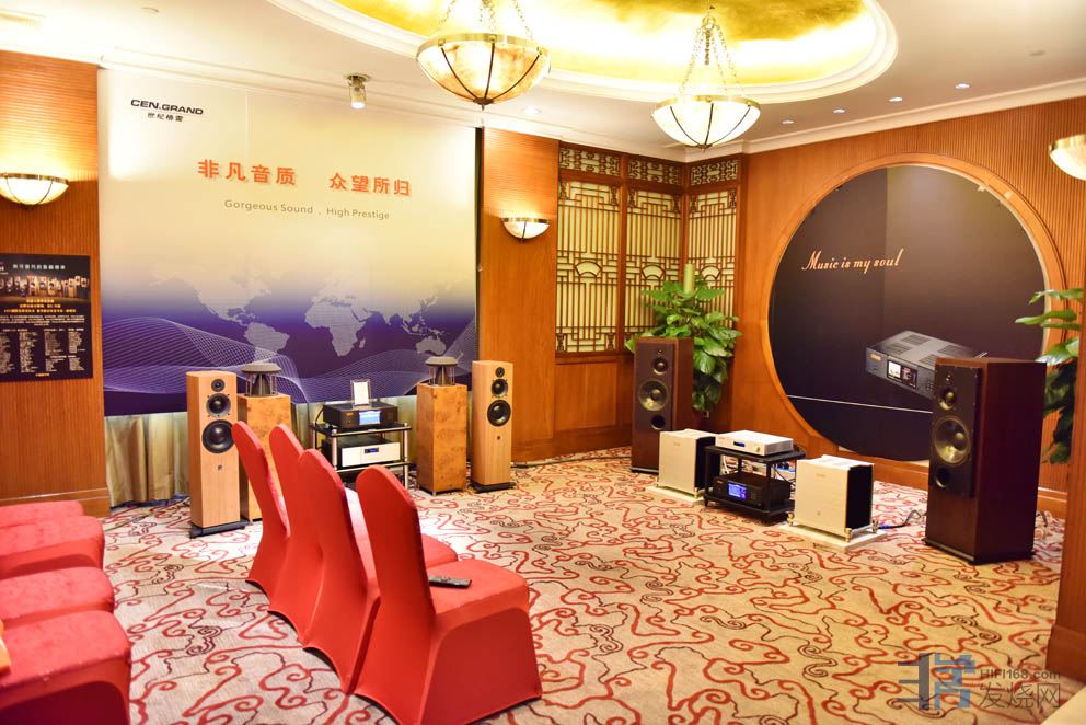

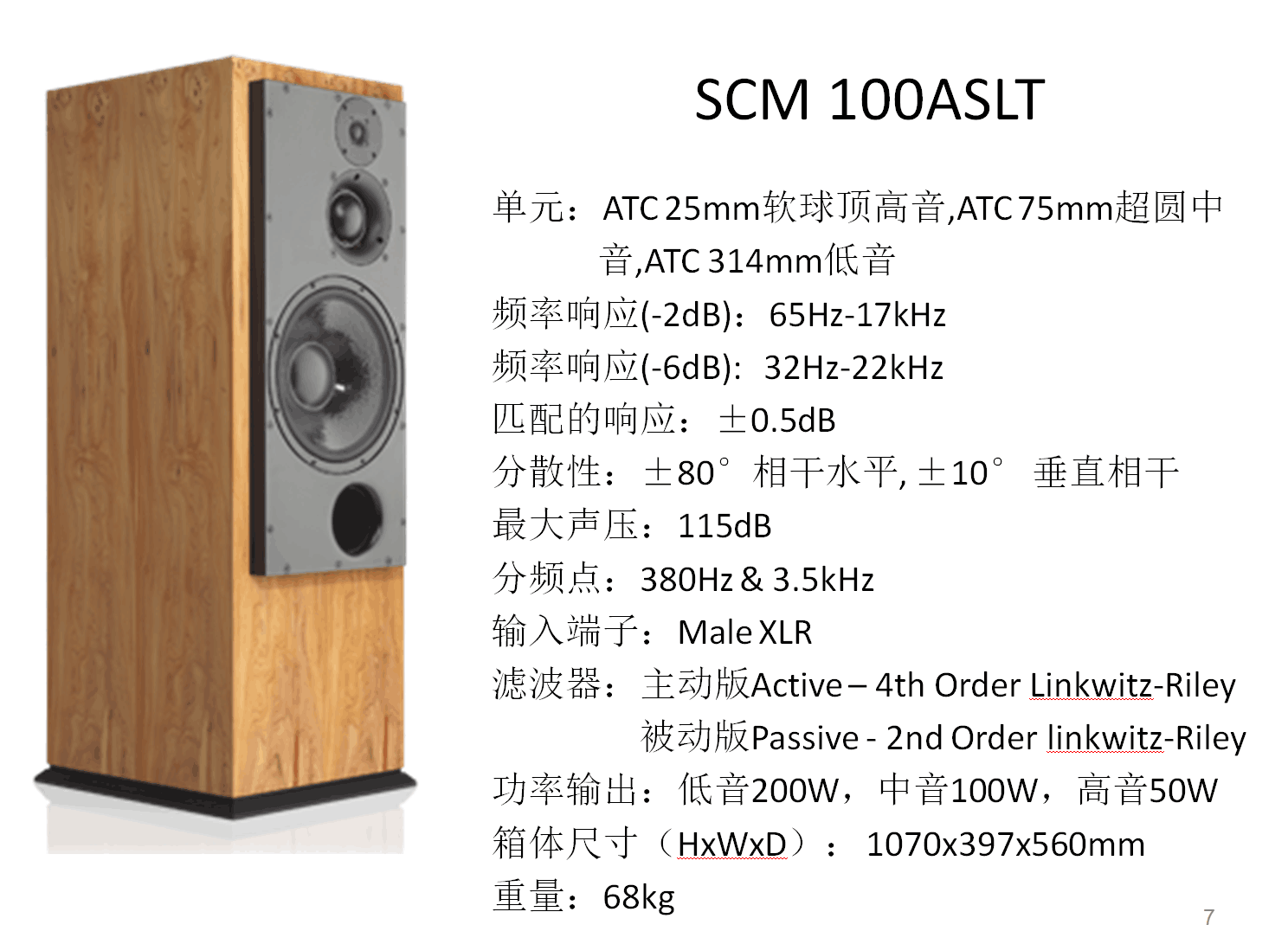

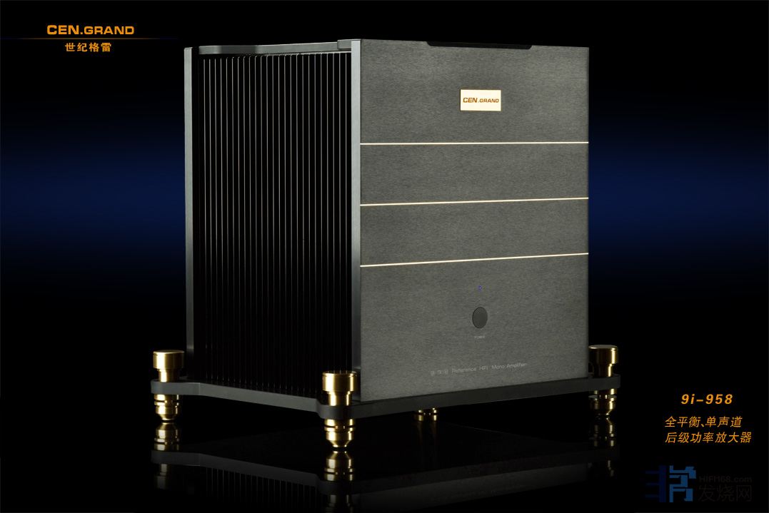

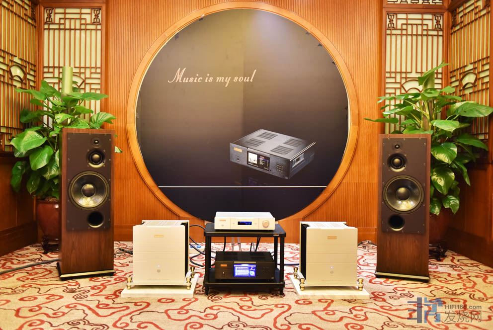

一年一度的盛会:广州国际音响唱片展即将拉开序幕;今年世纪格雷的参展规模又有扩大,先介绍hiend5展区的VIP7(东方宾馆2号楼8楼)演示的几套很有参考意义的系统:

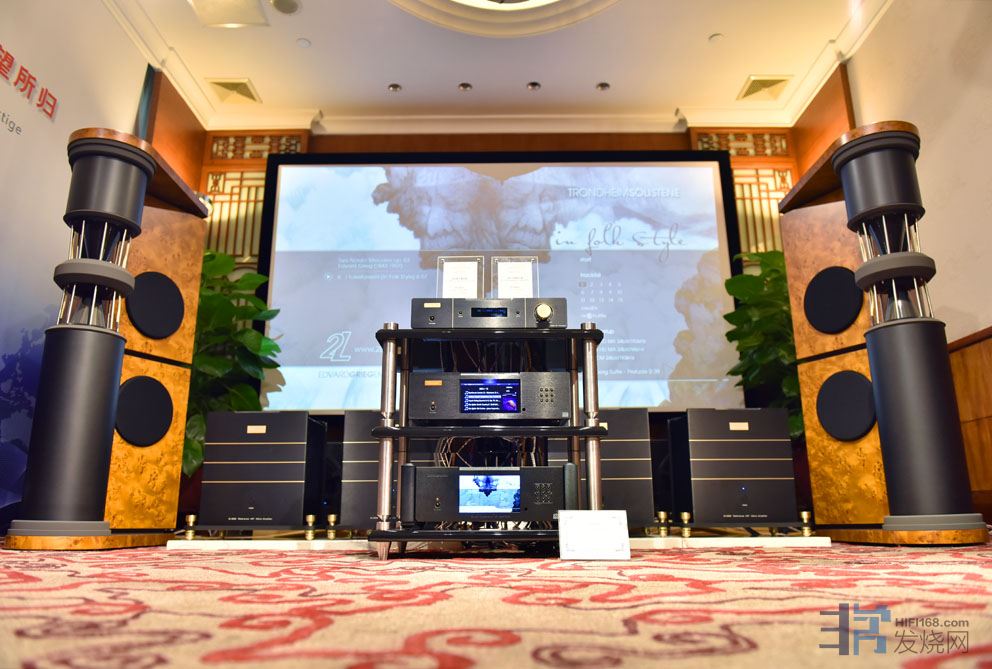

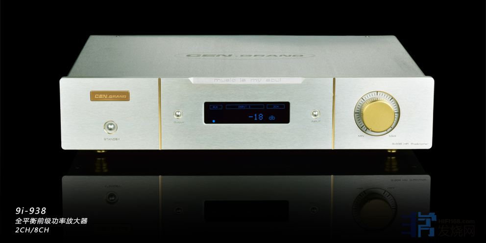

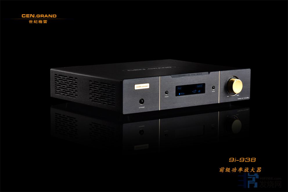

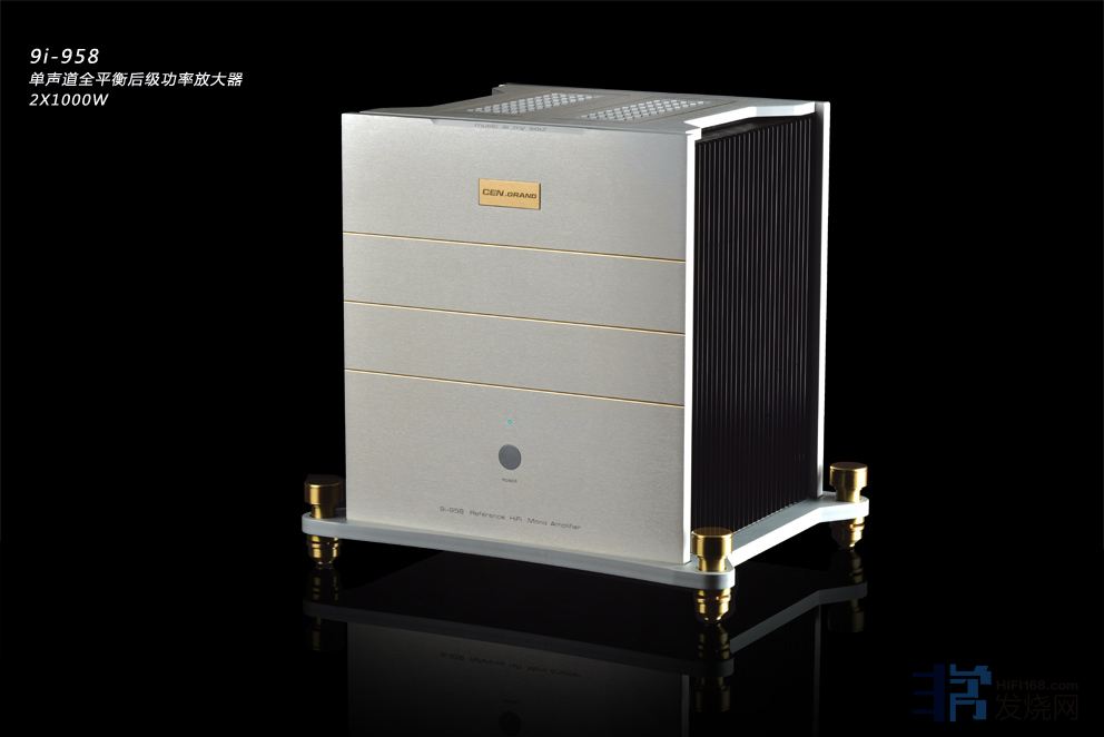

一、9i-AD终极版+9i-938/958前后级功放+ATC SCM100(被动版)
      9i-AD是世纪格雷深受众多用户喜爱的数播,9i-AD终极版是这个系列的收官之作,它拥有平衡大气的声场和瑰丽多姿的音色;9i-938/958是格雷新款旗舰功放,全平衡电路结构,前后分体(单声道后级),以澎湃的驱动力和迅疾的瞬态响应驱动ATC SCM100,轻松酣畅;ATC中频优秀的质感和密度脱颖而出,低频延展无拘无束且层次清晰;即使是在小音量下,依然有很好的场感及丰富的细节呈现。

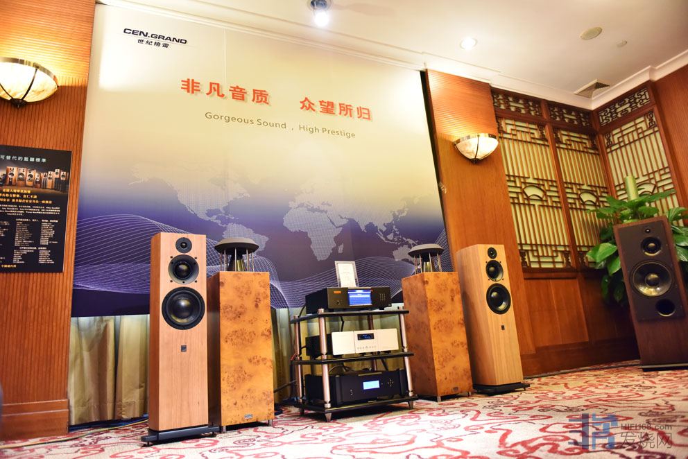

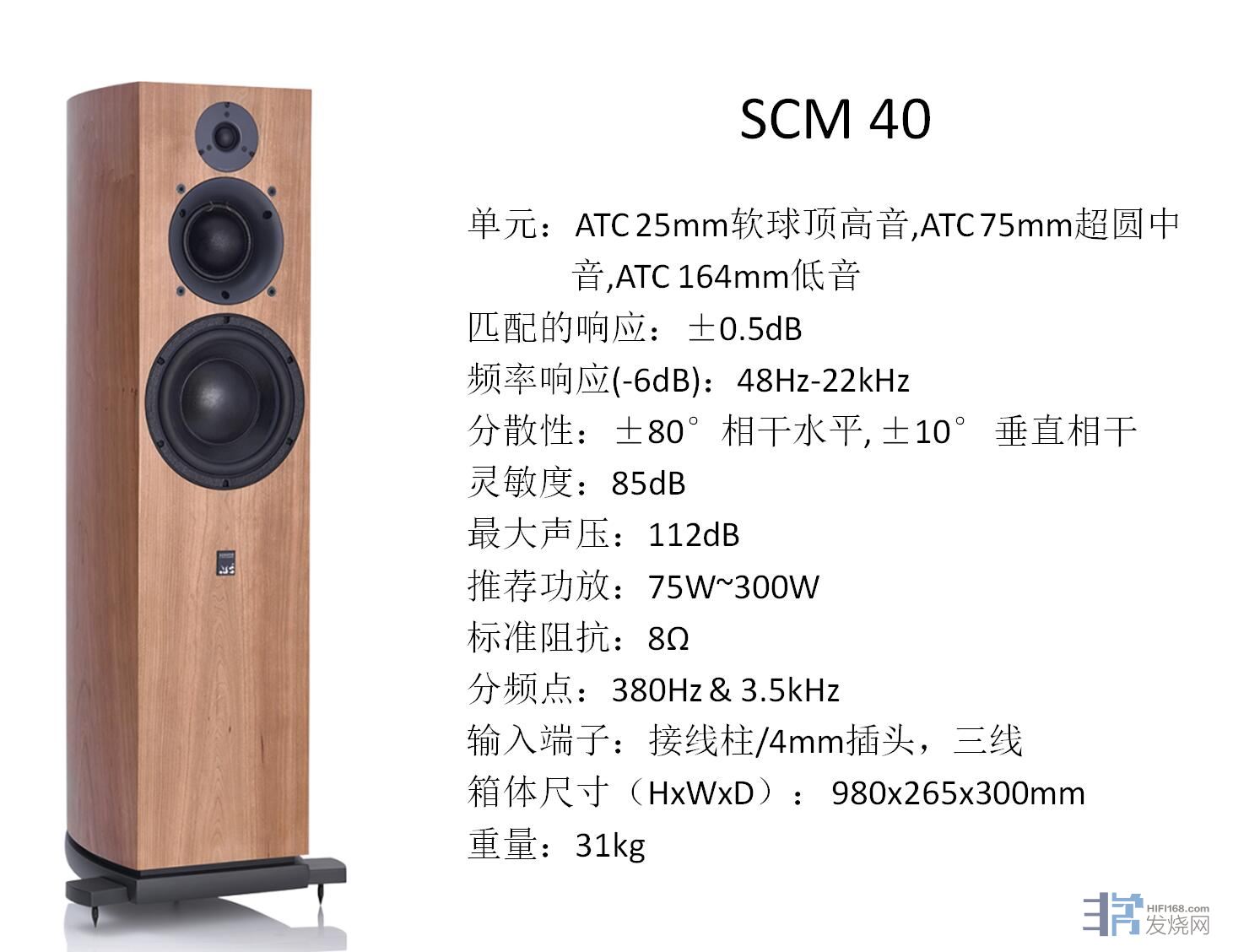

二、9i-AD终极版+9i-908/9i-810+ATC SCM40(被动版)
      9i-908是格雷一直用于展会演示的合并式功放,历届展会驱动ATC SCM50、PMC MB2 SE、丹拿铂金C1、雨后初晴40.1等音箱,均获得无数的好评;本次展会9i-908搭配ATC SCM40开声,更为挥洒自如,笃定从容。9i-810是今年的新款功放,性能达到9i-908的9成以上。这套组合对于预算在6-7万、听音环境在25平米左右的烧友,有很好的示范意义。

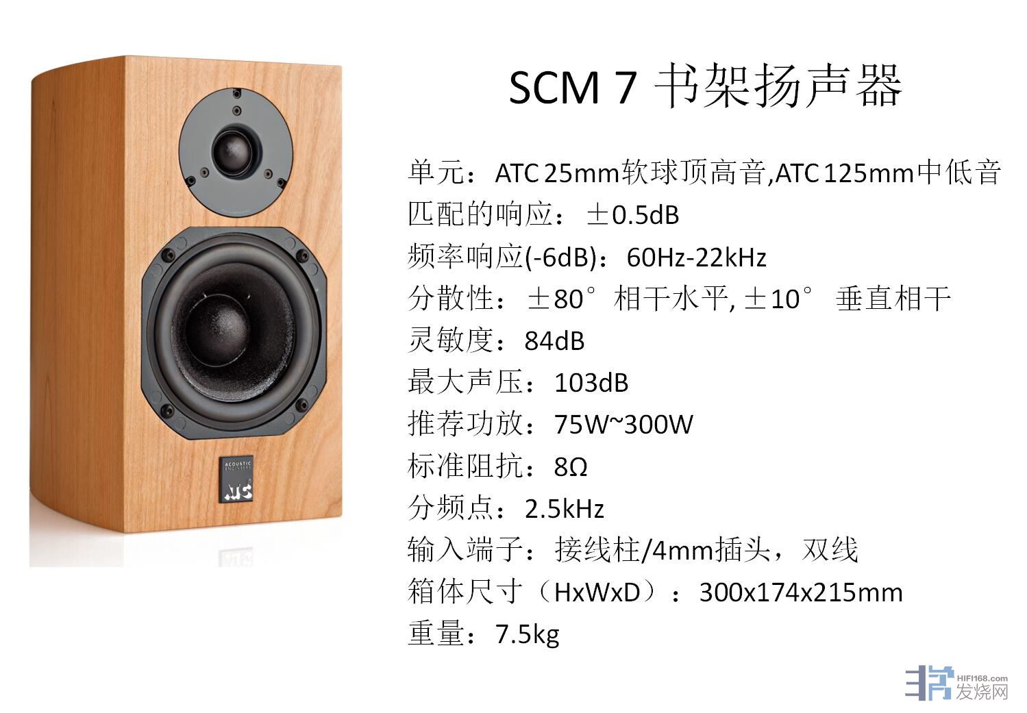

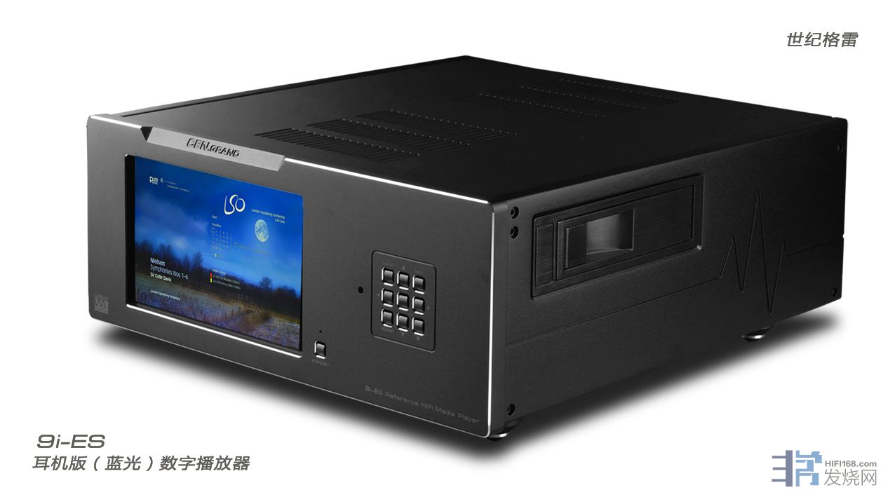

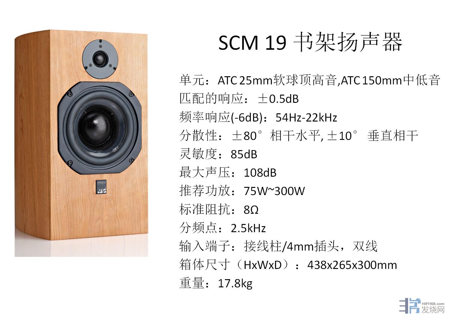

三、9i-ES+9i-810+ATC SCM19/11/钢琴漆小七
       9i-ES是格雷15年上市的一款hifi蓝光播放器,DA同样用的wolfson的WM8741,这款采用小机箱设计的播放器,电路结构跟9i-AD基本一样,所以相比同价位机器,素质比较全面,声音流畅温暖、声场和分析力方面也有不错的表现。因为性价比很高,9i-ES每届展会都是烧友现场抢购的机型。9i-810合并式功放,具备独立前级功能,也具备独立后级功能,在这借用一下我们的用户(感谢这几位贵州用户对9i-810的厚爱)对这款机器的评价:美国的推力,英国的音色。 9i-ES加9i-810与ATC这几款书架箱的组合,也是公司小听音室提供的试听组合。很久以来坊间有种说法:ATC难推;从20年前第一次接触ATC的书架箱到这两年与ATC音箱的朝夕厮守,个人得到的体会是:与其说ATC难推,不如说ATC潜力很大,一般情况下只要能推出5-6成,它中频的优势已是无法掩盖;如果能发挥到9成左右,同价位难有对手,典型的遇强则更强。

    今年VIP3仍然是世纪格雷的独家保留节目:hifi多声道及蓝光音乐演示;音源依旧采用世纪格雷9i-ADM hiend级蓝光多声道等规格播放器,不同的是:今年功放换成了世纪格雷最新旗舰:全平衡大功率前后级功放9i-938/9i-958,这套强劲的系统发动机组的搭档又是什么呢?
     介绍一下本次展会两位亲密合作的伙伴:广州诺昌音响、北京墨龙科技以及他们代理的品牌:

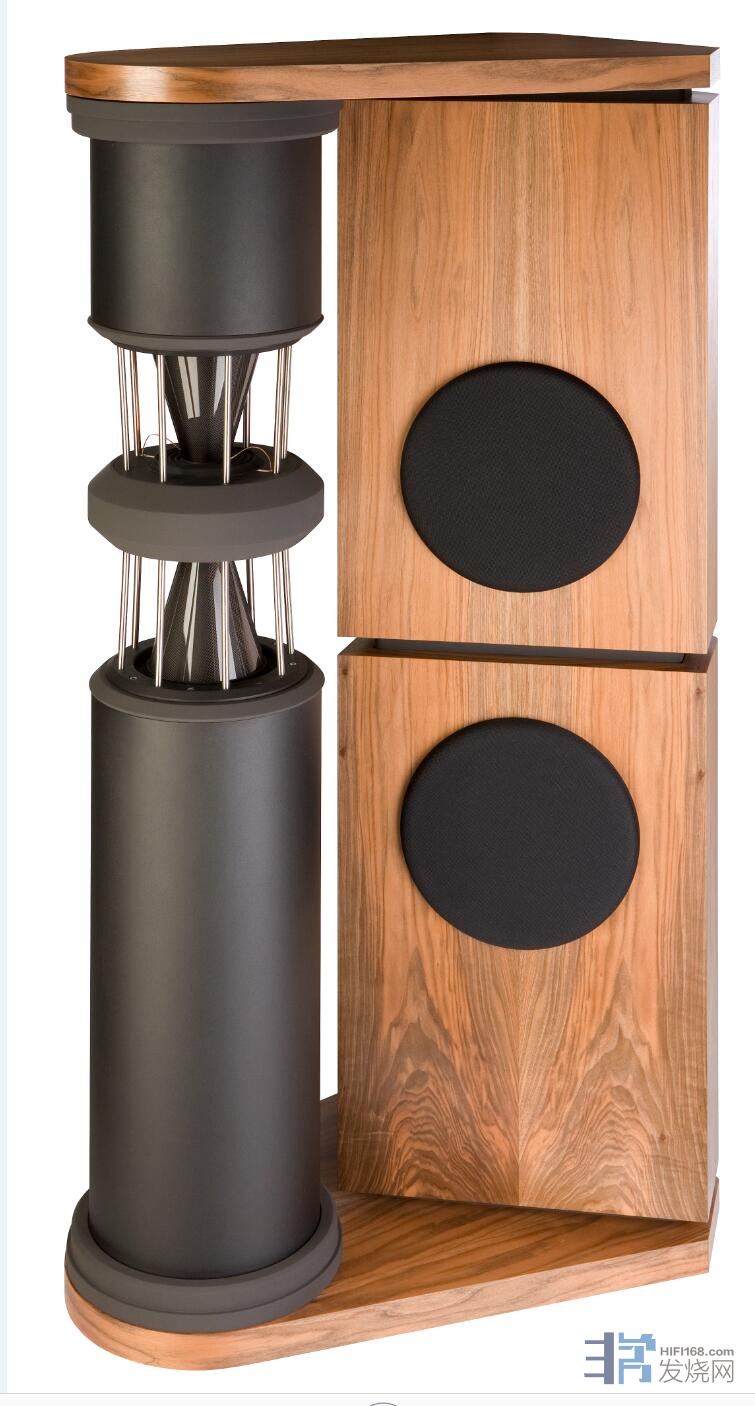

一、German Phyisks德国殿堂(德国物理、蜚声国际)

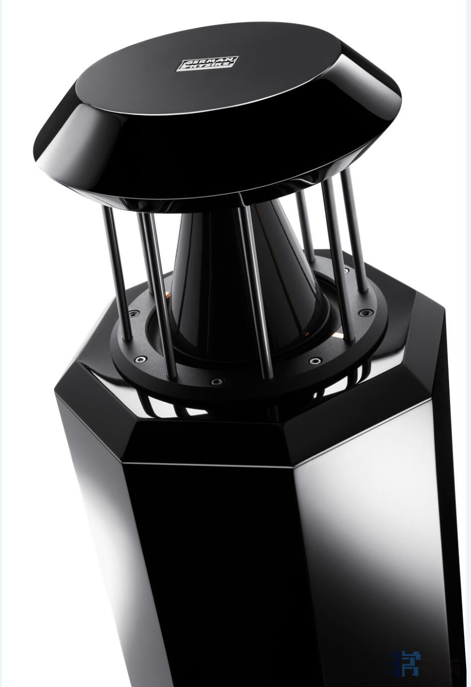

          德国殿堂的扬声器一直都定位于高端,论其实力也确实具备高端音响的条件,German Phyisks不同寻常的优势得益于其全频DDD单元独特的发声方式,它最大的特色就是音场及层次,传统扬声器在这两个听感指标上很难有超越的可能,优势实在太大。本次多声道演示用音箱由德国殿堂亚洲总代,广州诺昌提供,左右主声道为The PQS 302超大型落地,侧环绕为HRS 130,后环绕为The    PQS100-plus;本次展会的中置箱由German Phyisks  The PQS 402担纲并同时举行全球首发仪式。

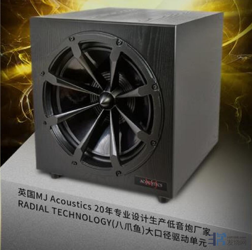

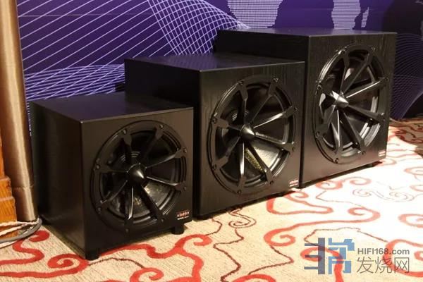

       英国MJ Acoustics 二十年专注于专业领域低音炮设计,本次展会选用MJ公司的RADI TECHNOLOGY(八爪鱼) 800MKII 18寸双低音炮。同时举行MJ的三款最新八爪鱼低音炮全球首发仪式。名满hifi圈的八爪鱼低音喇叭,将再次展现不俗的实力。

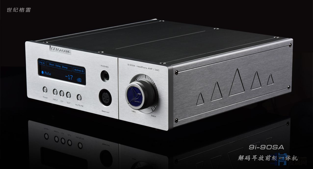

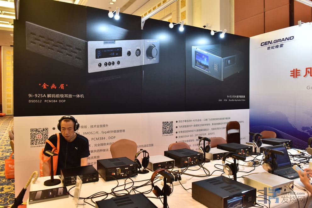

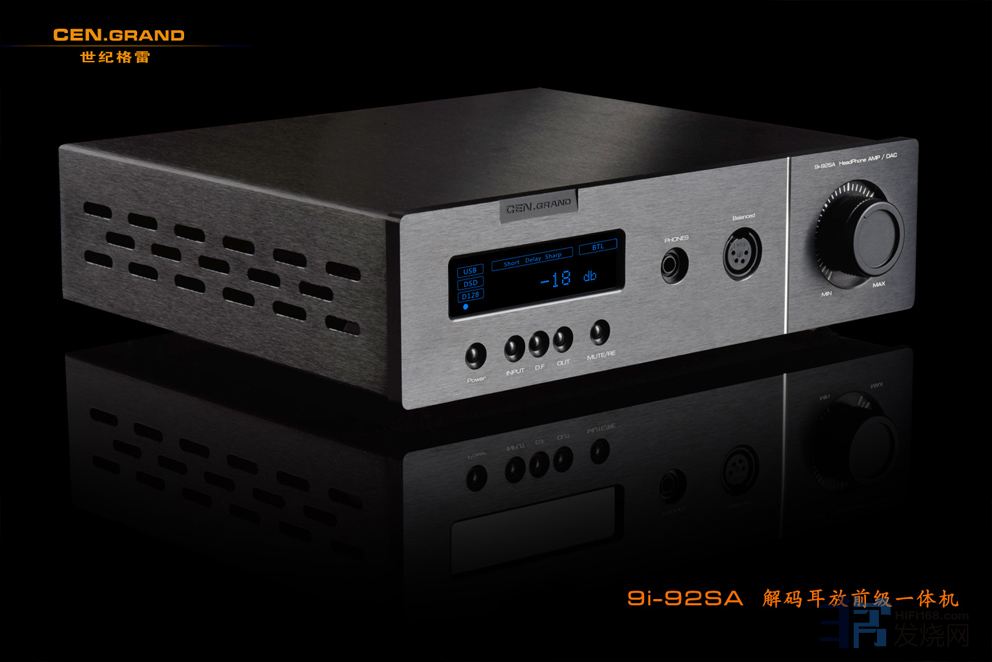

     去年的广州国际音响唱片展,世纪格雷推出了全平衡解码耳放前级一体机9i-90SA(中文名:百灵鸟),这款全国统一售价3080的福利性产品,一年来赢得了绝大多数用户的真心喜爱;今年世纪格雷在一楼耳机随身听展区B4,根据一年来百灵鸟用户的反馈,组合几套用户好评甚多的搭配给烧友现场试听;
              今年的B4展位,还将飞来一只同样擅长歌唱的吉祥鸟:9i-92SA(中文名:金画眉),金画眉在民间被奉为吉祥鸟,9i-92SA的声音调校定位是:平衡优美的祥瑞之音。
       这款解码耳放前级一体机是继“百灵鸟”之后又一款性能优秀的hifi产品,与“百灵鸟”相比有较大的技术进步,不仅采用了最新的解码芯片AK4497,而且运用了USB地隔离等多项新设计,作为一款技术密集型的产品,“金画眉”将给您带来更美好的听音体验。
       “金画眉”的主要特点如下:
   1、采用了最新的AK4497解码芯片,左右声道各一片;
  2、Spdif接收部分:AK4118 + FPGA,支持DOP;
  3、USB输入部分采用“地线隔离”技术的XMOS 二代XU208 + FPGA,支持DSD512及PCM384,内核版本是XCORE-200。XU208的内存比上一代XMOS 芯片U8高一倍,运算速度达到1000MIPS,比U8的500MIPS高一倍。“地线隔离”技术使得“金画眉”在与电脑连接时能完全避免来自电脑的干扰。
  4、全新设计的全平衡大电流耳放系统,有6.35非平衡及4芯XLR平衡两种输出接口,并有标准、平衡、虚地、并联共四种接法,四种接法提供了更宽的耳机适应范围,无论是高阻、低阻、动圈或平板,9i-92SA都能从容驾驭;
  5、9i-92SA可作为一款高素质的前级使用;
6、具备红外遥控功能。

1:9i-938/958 全平衡前后级放大器,其中9i-938有8声道版本

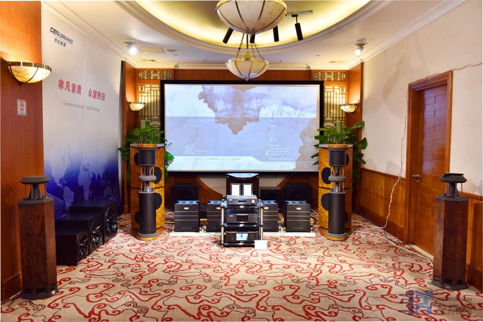

      世纪格雷产品分三个展厅展示,8楼VIP3依旧展示多声道HIFI系统,8楼VIP7展示hifi双声道系统,1楼耳机区B4展示耳机类产品。
      和往年一样,世纪格雷展会的主力还是在VIP3的多声道展厅上,这次使用的器材是9i-ADM多声道数字播放器 + 9i-938 八声道前级放大
器 + 9i-958单声道后级 & 9i-810合并式放大器,扬声器系统更换成德国殿堂全套产品,主扬声器为THE PQS302,中置为全球首发的THE
PQS402,侧环绕为PQS130,后环绕为THE PQS100 PLUS
       特别值得提及的是超低音扬声器选用了英国MJ ACOUSTICS的“八爪鱼”系列,因为采用了著名的“八爪鱼”低音单元以及模拟炮放,所
以这是一款真正的hifi炮,它以绵厚的弹性而不是强悍为特点。这款炮全球首发,首次登陆中国,北京墨龙总代,世纪格雷为其战略合作
伙伴,展会期间在世纪格雷VIP3展厅举行了签约发布仪式,家电论坛负责人吴彤博士主持了仪式。
       这次VIP3选用的殿堂扬声器系统在档次上高于去年的PMC八爪鱼系统,功放实力也比去年大大提高,9i-938/958全平衡前后级将德国
殿堂推得恢弘大气挥洒自如,成为参观者关注的焦点,是本次展会世纪格雷的明星机型,同时也意外获得了远道而来的烧友现场下的
定单。

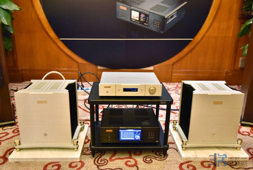

       在八楼VIP7展厅,世纪格雷组建了两套系统,一套是9i-AD乌金终极版+9i-938/958全平衡前后级+ATC100,另一套是9i-AD乌金终极版
+9i-908/810合并式放大器+ATC40/德国殿堂THE GRAND。两套系统轮番演示,展示了世纪格雷前端器材和功放很好的系统适应性。
