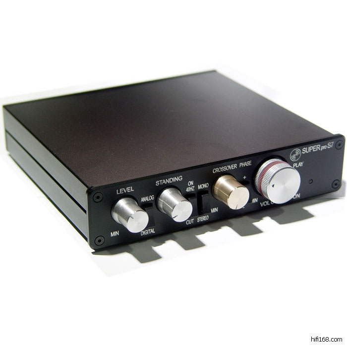

这是值得探讨的。先推荐一款低音处理电路的器材先
http://item.taobao.com/item.htm?spm=686.1000925.1000774.28.2POfno&id=35619010519
完全发烧级的低音电子分音分频器,带光纤与同轴DAC以及模拟输入

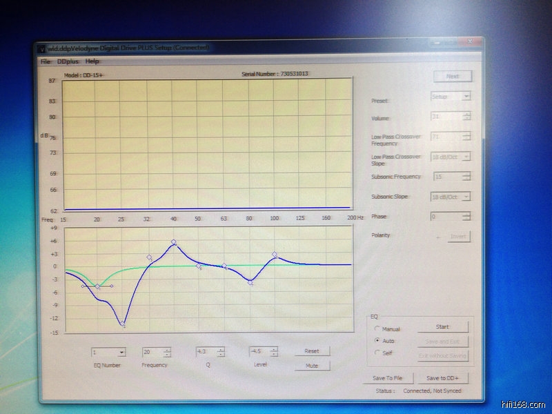

可能是我特别嗜好低音,一直对音响的低音不足耿耿于怀,今年购入一只威力登的DD15+低音,接上系统接自动校正,可得如下图像
jpg(2013/11/24 17:17:01 上传)
最后编辑经过 最后编辑于 2013-11-24 17:17:01
66#
40HZ要提升6DB,25HZ要压低12DB才能达到平直的情况,可见房间对频响的影响之大。
在扫频调整的过程中,低音的能量可说骇人听闻,门窗、柜橱依次震动,当然,我没有作如图将曲线调到平直如尺。还是只做部分调整,调整后听感大大改善,不说交响曲之类的场面变得壮大,即使听古琴,拾音时空气的骚动,也历历在目,使现场感实体感明显增强。但听流行往往有低音过量的情况,说明流行音乐在制作时添加了许多低音味精。

原帖由 经过 于 2013-11-24 17:04:00 发表
"接上系统接自动校正",请教老兄,“接自动校正”是怎么回事?您的系统是HI-FI箱加炮吗?如果想在HI-FI书架箱上加有源低音炮,是否两个声道都要加?只加一只行吗?
68#
支持低音的感觉享受。
69#
回复 67# chenshicang69 的帖子
呵呵,将MIC放置于听音位,低音炮接电脑,播放随机附送的扫频碟,这时HI-FI箱和低音炮同时发声,低音炮内的电脑会自动调整输出频响与相位。摆位对相位的影响还是很敏感的,移动20CM,就会影响15度,凭听力来调整相位几乎是不可能完成的任务。从追求高传真来说,任何人为添加的味精似乎不够HIFI,但与其听经房间扭曲的不平坦声音,还不如听器械修饰过相对平坦的频响。
至于双低音可能有干扰,除非布置影院照顾不同位置的听音需要,如听音乐,一个炮也够了。
