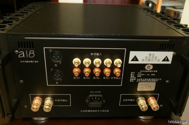

27#
我的紫禁城功放有另外一组信号输出给超低,可以玩2.1.。但是,在音量控制上,超低如何与HIFI系统吻合?难道每次不同音量都要调整?这样就比较麻烦了。
jpg(2013/11/19 10:27:16 上传)
最后编辑老龚 最后编辑于 2013-11-19 10:28:30
器材无止境,理性发烧是正道!
28#
如果是功放输出,控制在音量后面,比例调整好后,就不需要考虑音量的控制,如果这个超低输出是在音量控制的前面,就需要每次调整两者的比例,我是调整好比例后利用电脑的音量输出来调节音量的,因为每次都调整超低的比例,比例不一定适合
29#
原帖由 usbaudio 于 2013-11-18 12:40:00 发表
箱体而已,线路可以看看这个先。完全发烧级的低音电子分音分频器,带光纤与同轴DAC以及模拟输入[url=http://item.taobao.com/item.htm?spm=686.1000925.1000774.28.UB7bcA&id=35619010519]http://item.taobao.com/item.htm? ... 7bcA&id=35619010519[/ur
这款分频器没有把高低音信号分开,只是在原有系统里再加超低信号,而主箱发出的还是全频,
这给衔接调整带来了更大的难度,也没有解放主功放。
如果做成高低分开,中高频给主功放和音箱,低频部分给低音炮,这样使用会更方便。
