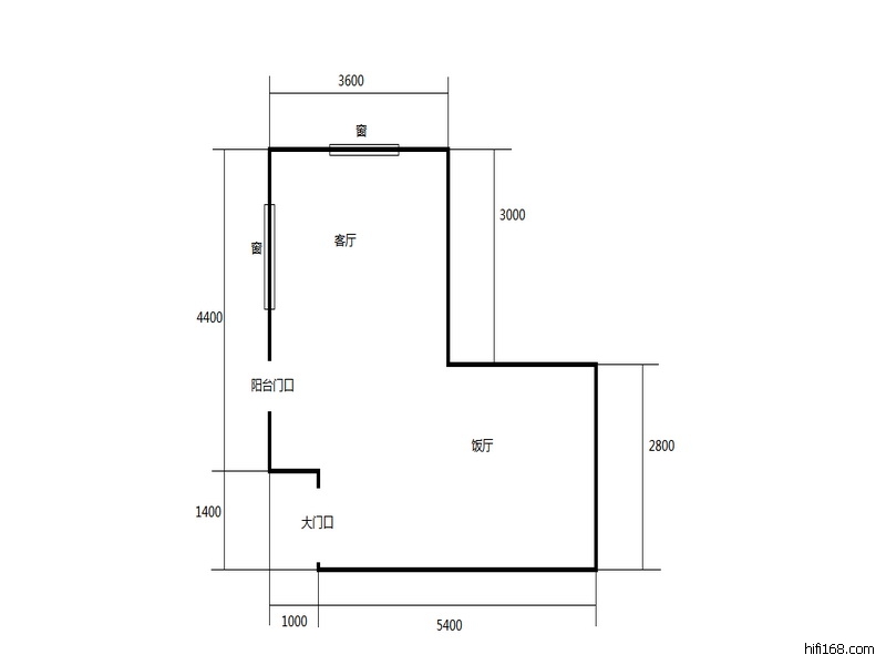

请大家给点意见,此L型厅如何摆放器材听音乐,才比较理想。谢谢!
现系统:马兰士CD17MKIII,美星KT88胆机,丹拿DM2/7音箱。

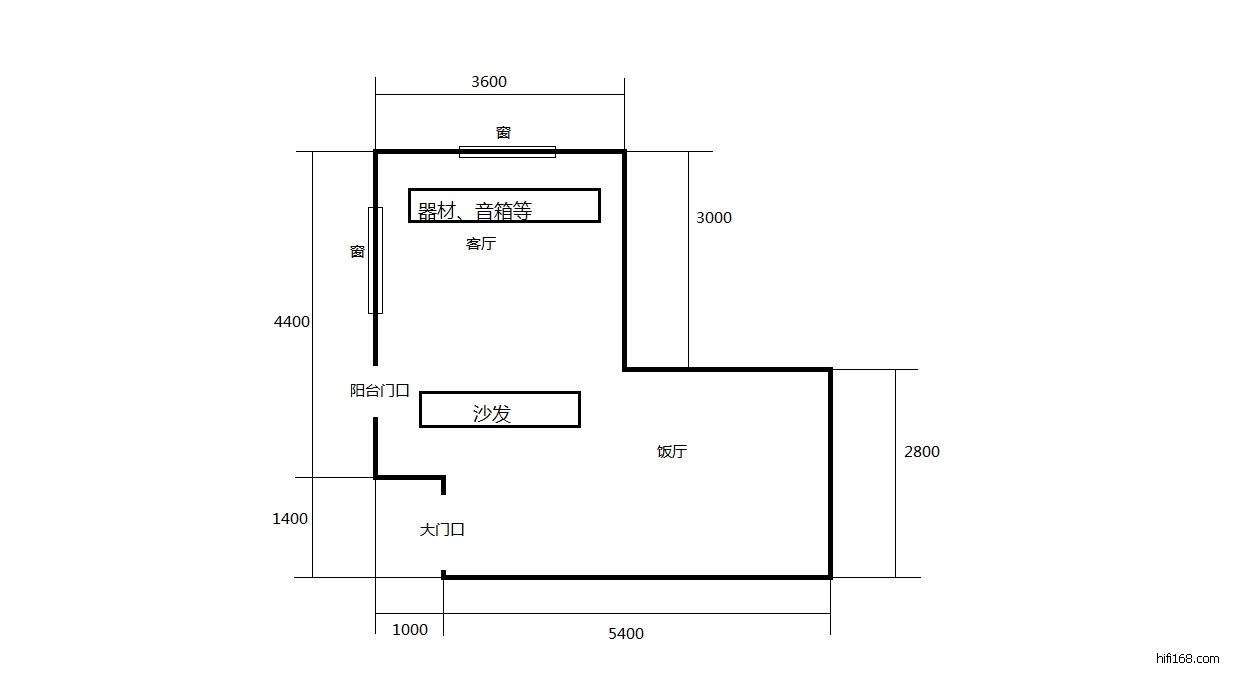

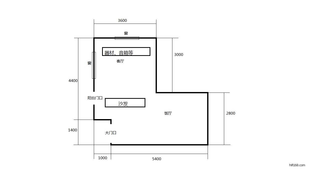

我的想法是这样
图示:
jpg(2013/10/12 16:07:26 上传)
回复 3# 嘀咕 的帖子
这样摆放,后墙左右不对称,会不会不平衡呢?
可以有两种解决办法:
1、左侧阳台门处拉厚窗帘,用强吸音造成与右侧空位大致相同的效果
2、右侧摆放挡板,让左右两侧的反射大致相等
