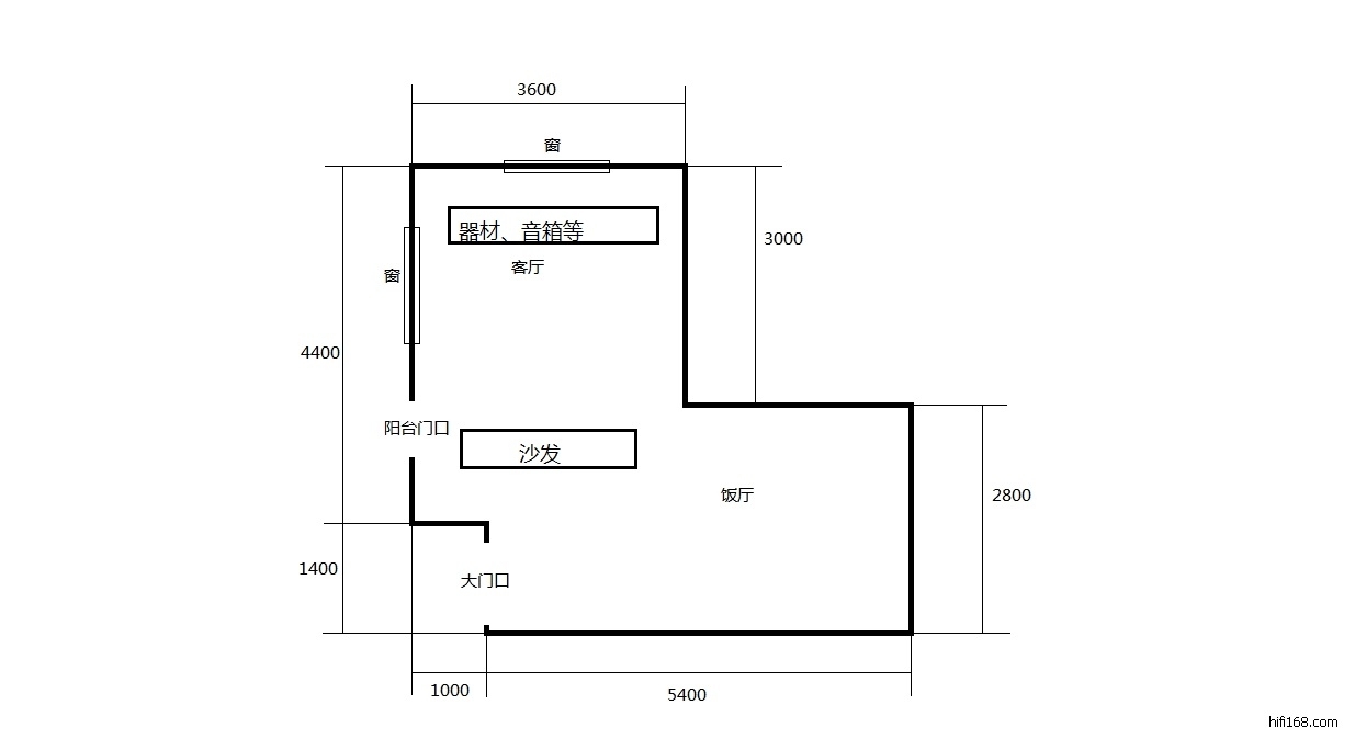

是的,大厅我也不想弄太多其它东西的,就正常家具摆放,听音乐看电视一起。
楼主的这种摆放方法是目前空间下比较合适的,虽然空间会影响器材的发挥,但进行合理的处理一样可以出好声音
回复 12# 阳光枫林 的帖子
多谢枫林兄的回复,是短边摆放器材吗?如何做些简单的处理会好?毕竟是大厅,大的处理不想弄。谢谢!
最后编辑多半度 最后编辑于 2013-10-13 13:33:40
就是按照你上面那个图摆放
器材后方左右两个墙角放置低频吸音柱,减少低频驻波
左侧窗户位置和右侧对应的位置放置扩散板,打散第一次反射的声波
沙发左后的那面很短的墙,如果有可能,放个高一点的书橱,里面放满书和你的CD片,这种功能性的强吸音可以明显减少这面墙带来的负面效应。
最后编辑阳光枫林 最后编辑于 2013-10-14 10:36:33

早上好!枫林兄弟,好,就按你的方法去做,多谢!

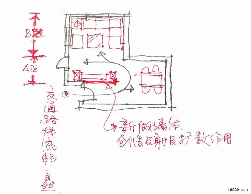

俺倒建议按14楼的图纸把沙发和器材交换方向,原因在于:
1、沙发区对阳台的通道影响很大,不利于交通,器材背是窗户,也不利于声音的反射,沙发背是空虚的,也不利于声音的扩散。
2、如果交换方向的结果是沙发自然形成围合区,对于家庭而言,比较自然,器材背后新做墙体,形成反射面,而且有效的划分出入户玄关区、餐厅区和客厅区。对于声音而言,器材背面已经形成了反射面,两侧的墙面分为A区和B区,其中A区虽然不对称,阳台门方向可以利用窗帘形成声音的吸收面,和对面的通道空虚面效果基本相当,B区也可以采用一些手段做成声音的扩散面而达到2侧墙基本对称,背面就不用说了,天然的对称关系。
这样的客厅说实话不可能做出完全对称的,只能大概差不多就行了,按这样的摆放方式,通过处理,其效果和14楼的方式(也必须通过一定的处理)其结果是差不多的,但从家庭的角度而言肯定会方便许多
19#
入户大门这里你做个墙体,对家里风格影响太大了,原本很开阔的视觉效果变成了一个狭窄的通道,至少我是不喜欢的
20#
最优做法是嘀咕兄的建议,花钱少,也不影响交通。
发烧的做法是无难兄的建议,并加上门,投资挺大,破坏性强。
如果是我自己,会把这样的房租出去,另外弄房。
