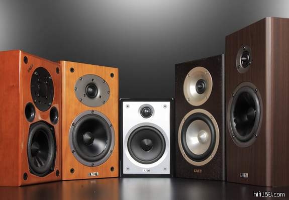

AE已經成為一家頗具規模的喇叭製造廠,目前其產品線十分齊全,從入門、中階、高階、參考級,到專業、戶外、多媒體系列都有,幾乎可以滿足所有用家的需求,而且一直以來AE的價格並非高不可攀,多數消費者都有機會擁有。
為了讓各位看官對AE產品有更為全面的認識,這次大特輯的10對書架喇叭便涵蓋入門、中階、高階、參考級與專業系列,包括入門的Compact 1,中階的NeoV2 One與Aelite 1,高階的Radiance 1,參考系列的AE 1 Classic、AE 1 MKIII、Reference 1與Reference 2,以及專業系列的AE22 Passive與Pro Sat,10對喇叭我們都會進行試聽,以適合的擴大機做搭配,試聽評論將刊載於後續的兩個單元中,請大夥兒拭目以待。

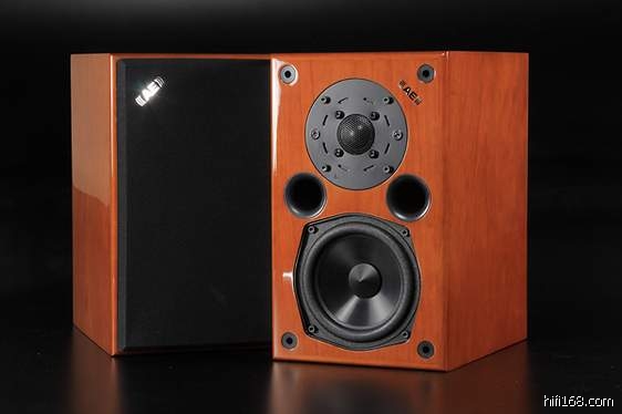

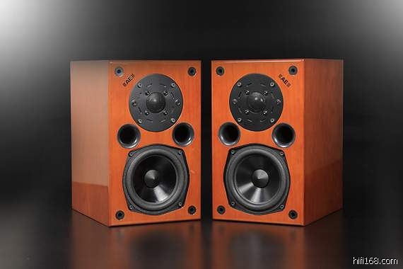

音響歷史上有幾對喇叭可以活過24歲還繼續復刻生產?我想了好久,手指頭算得完,老BBC LS 3/5a在Rogers時代從1974生產到1998,剛過25歲,PMC LB-1大約1992年誕生,2008年最後一次LB1i簽名版發行之後,據說是最後一次復刻,活了17年,AE1 Classic呢?1988年誕生,陸陸續續生產,2005年推出復刻版,到現在還是AE旗下的主力機種,算算24歲了,而且好像還會繼續生產,您說,這樣的喇叭夠不夠經典?
徹底研究AE書架喇叭
這次既然在hifi168論壇開的專題要「徹底研究」Acoustic Energy(AE)旗下書架喇叭,代理商熱情贊助了10款AE,我們把這一大群AE喇叭分為兩個區塊,AE1 Classic剛好為在書架喇叭產品線的正中央,比AE1 Classic貴者,算AE進階Hi End等級書架喇叭,比AE1 Classic便宜者,則算入門級喇叭。比AE1 Classic便宜的喇叭有幾款?編輯部收到四款,所以這個專題就讓這群AE喇叭相互較勁,在價位帶很接近的五款喇叭中,用AE1 Classic做「標準」,看看比AE1 Classic便宜的喇叭,和傳奇經典的AE之聲有什麼差別?

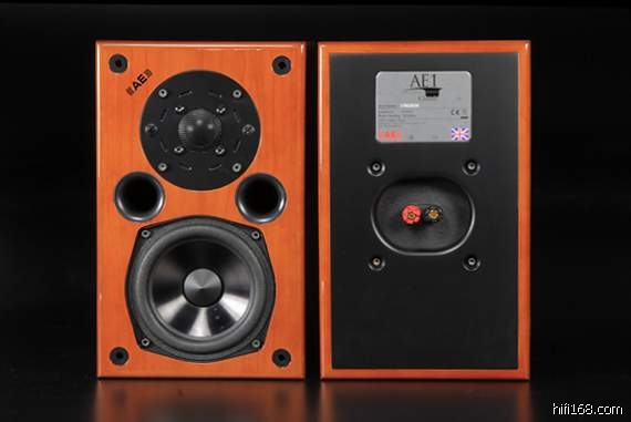

AE1 Classic幾乎和AE這家公司可以劃上等號,1987年Neil Mcewen與Steve Taylor在倫敦成立AE,1998年就推出了AE1書架喇叭,當年找來知名音響設計師Phil Jones設計,目標是設計一款可以因應高頻寬、高動態的近場鑑聽喇叭,尺寸則需適合擺放在錄音台上工作使用。Phil Jones當時採用了25mm鋁鎂合金高音單體,中低音則是鋁合金三明治單體。我回頭看了一下以前我寫的 AE1 Classic評論,才知道以前都把那只110mm中低音單體當作是鋁合金振膜,這次再查一遍資料,才知道以前錯了。
AE1低音振膜採CNC切割而成
怎麼會犯這個錯?以前我曾經採訪過Phil Jones,但他已經單飛自創AAD,我還是不忘問他AE1這款「成名作」。他說當年AE1設計的時候,採用了許多與過去不一樣的做法,譬如鋁質振膜,一般都是壓鑄成形,但他卻要求直接CNC切割,把鋁塊削成薄片,真是浪費材料的做法,但為什麼要麻煩地CNC切割?Phil Jones回答是壓鑄會破壞鋁合金的剛性,只有CNC切割才會維持金屬內部的應力。也因為如此「費工」的做法,讓我一直以為AE1用的是鋁合金振膜,沒想到Phil Jones少跟我提了三明治結構,用什麼和鋁合金複合?竟然是陶瓷振膜,而且這樣的設計已經跟著AE1那麼多年。想想現在陶瓷振膜單體有多貴,再看看AE1 Classic的價格,難怪大家還是把這款喇叭當作超值優選。
至於鋁鎂合金高音振膜,除了成本比一般鋁合金振膜更貴,鋁鎂合金的剛性比單純鋁質振膜更高,質量也更輕。業界還有誰用鋁鎂合金振膜出名?法國Focal,他們的高階喇叭用的都是鋁鎂合金高音單體,但不一樣的是Focal「註冊商標」是內凹式鋁鎂振膜高音,而AE1 Classic用的是凸盆鋁鎂振膜,所以材料一樣,設計還是不一樣。
從性能上來看,AE1 Classic還有哪些厲害的地方?雖然「復刻」理當和最早的版本一樣,但有些元件已經不可得,所以AE1 Classic換上了新的Seas高音單體,頻率響應拉到25kHz,而早年AE1只能延伸到17kHz。還有,2006年復刻的AE1 Classic採原版的燻黑塗裝,和錄音室版本一樣,但新的AE1 Classic改用胡桃木鋼琴烤漆,外觀更為亮眼。其他則是盡可能原汁原味,採用和當年一樣的元件,包括喇叭端子。如果您看習慣WBT之類雄偉的喇叭端子,看到AE1 Classic的塑膠喇叭端子,可能會嘆一口氣,可是「好聽」和「復古」,可是 AE原廠的用心啊!
用AE1 Classic當參考標準
好,這次的課題是「AE書架喇叭大比拼」,我們先用AE1 Classic當參考標準。搭配的擴大機是Linear LAV60 MK II,訊源是編輯部自家Audiomeca CD與DAC。既然要讓AE1 Classic與自家書架喇叭「小弟」們車拼,試聽的CD和曲目也都固定,從三張CD各選一曲,這三張CD分別是Richie Lee Jones「Pop Pop」的「One and Only Love」、阿格麗希與史瓦茲伯格合作的「法朗克小提琴奏鳴曲」、阿格麗希「蕭士塔高維奇鋼琴協奏曲」第一樂章。
一路聽下來,AE1 Classic的基本個性先向讀者們描述一下,這款喇叭帶有鮮明的錄音室性格,即使經過了24個年頭洗禮焠煉,依然鮮明俐落。在您認真試聽之前,請注意喇叭擺位,慢慢調整到適當的位置,AE1 Classic很容易就消失在空間當中,呈現寬闊自然的音場。在音質音色上,AE1 Classic相當純淨,全頻段相當自然純淨,如果您期待甜甜軟軟的音色,那麼AE1 Classic肯定不是這個類型,它很容易呈現錄音真實的一面,如果錄音本身加料許多,您很快就會聽得出來,好聽的音樂當中加了許多味素,反而不自然。可是聽自然發聲樂器的錄音,AE1 Classic的音色很準卻,您不會把小提琴誤認為大提琴,管弦樂各個聲部的分離度也很好,呈現漂亮的交響樂層次感。
來,讓我們用五張唱片一一說明AE1 Classic的細節,而這些在往後的AE書架喇叭大比拼當中,還會拿來和小老弟比較。
音符顆粒龐大而有密度
第一張聽的是女聲,選Richie Lee Jones的「Pop Pop」第一軌「My One and Only Love」,一開始的吉他顆粒清晰而龐大,緊跟著是低音大提琴牛筋撥奏,這些段落音響迷應該很熟悉,可是AE1 Classic的音符顆粒龐大而有密度,不是鬆垮垮的類型。
同樣的,Richie Lee Jones的歌聲也是凝聚而有力的,嗓音細部的變化非常豐富,聽來真實而迷人。不過AE1 Classic的真實迷人,靠的是中性地反應錄音本質,而不是甜蜜密的走向。
第二張播放阿格麗希與史瓦茲伯格合作的「法朗克小提琴奏鳴曲」,鋼琴弱奏開始,輕輕地把音符向上推,迎接小提琴進入,在輕盈的旋律中,聲音顯得飄渺無際,AE1 Classic把輕盈的氣質烘托得很好,不過考驗要來了,這段音樂會急轉直下,馬上進入強奏,AE1 Classic雖然是書架喇叭,卻是泰山崩於前而面不改色,鋼琴猛力敲擊,AE1 Classic呈現有份量的鋼琴,旋律的線條依然清晰,聲音的密度很高,而且鋼琴與小提琴相互輝映之際,彼此的份量很均衡,音符交織之際也不混亂。很美的音樂,不過在AE1 Classic更多了一分真實感。
第三張選擇阿格麗希演奏的「蕭士塔高維奇鋼琴協奏曲」第一樂章,鋼琴華麗的開展,音符有如灑落一地的珍珠一般流瀉,隨後跟著緊張有如追逐般的音樂,樂曲本身有點難,不過我要強調那「珍珠一般流瀉」的音符,如果您拿著一盤珍珠,往硬質的地板上一撒,應當是顆粒分明的聲響,在AE1 Classic聽這段緊張的鋼琴協奏曲,鋼琴的顆粒就是那麼分明清晰,而且這種清晰感卻步帶刺激,而是自然地讓您聽見阿格麗希精彩高超的技巧。管弦樂團與鋼琴幾乎隨時處在對抗的狀態,銅管乍現,彷彿要讓音樂舒緩下來,鋼琴馬上快速地拉起高潮,這些強弱之間的對比、快慢之間的變化,以及緊張和舒緩的旋律交替,AE1 Classic都用很真實的表情呈現。是的,這第一樂章很多時候很緊張,但AE1 Classic把內中的音樂情緒,全都清晰而理性地呈現。
中性 具備鑑聽個性
用這五首曲子描述AE1 Classic的音樂個性,重點是作為後面AE書架喇叭PK的基礎,其他AE的書架喇叭都要和AE1 Classic「對照聆聽」。從我的描述中,各位應該可以感受到AE1 Classic的「性能」取向,這是一款很中性、具備鑑聽個性的書架喇叭,您不太能從當中找到甜美的質地,如果AE1 Classic把音樂唱得甜美,那是因為CD本身錄得甜美,如果AE1 Classic把音樂唱得剛強,那是因為CD本來面貌就是如此。
雖然我對AE1 Classic讚譽有加,可是我也要提醒,AE1 Classic並不是很容易上手的書架喇叭,擺位要多方注意,喇叭左右間距會決定音場是否擬真,Toe-in角度也需要多方嘗試,不然喇叭不一定會消失在空間當中,而會各唱各的。還有,原廠雖然標示88dB的效率,可是AE1 Classic並不算好推的喇叭,準備一部控制力強(不一定是功率大)的擴大機,是發揮AE1 Classic性能的重點,這款書架喇叭不怕操(承受功率高達200瓦),怕的是您沒把它餵飽,性能催不出來,您也就不容易感受到歷經24年而不衰的「經典」究竟厲害在哪裡。

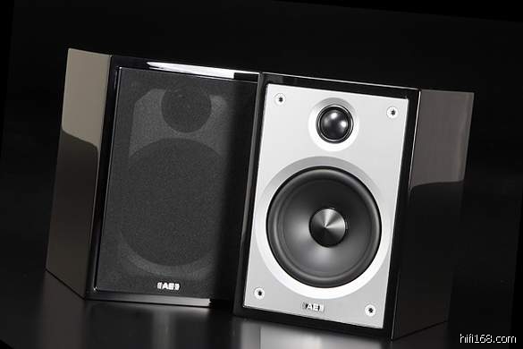

咦?AE Compat 1?不是之前才寫過嗎?怎麼又排來我這裡寫了?原來之前聽的是胡桃木紋版,這次送來的是鋼琴烤漆版,價錢稍微高一點,可是外觀更漂亮。
世界級超值

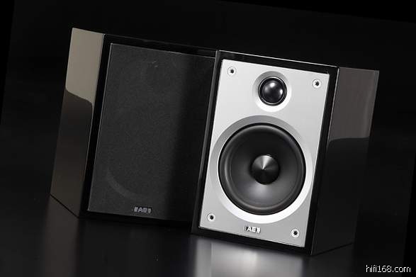

拿AE Compat 1書架喇叭與AE1 Classic比拼,雖然有些不公平,但這畢竟是徹底研究的專題,也只好讓AE喇叭「鬩牆相爭」。即便和身價貴上六倍的AE1 Classic相比較,AE Compat 1還是「超值到不行」,上次我寫萬元以下首選,這次我可要說AE Compat 1是「世界級超值」,同價位喇叭要和它比拼,恐怕很難勝出,現在多了鋼烤,喇叭更漂亮了。

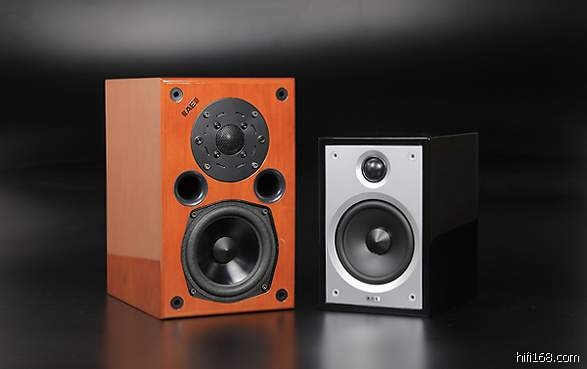

用同樣的三張CD,拿AE Compat 1與AE1 Classic一起比較,Compat 1當然比較吃虧,不過這可不是要比高下,而是要找出AE1 Classic與Compat 1之間聲音個性的差異。以絕對值來說,AE1 Classic自然比Compat 1更為全面,可是用價格來衡量,Compat 1還真是不簡單。

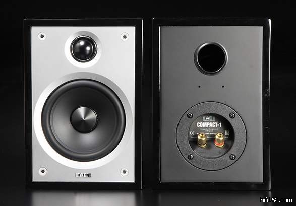

哪裡不簡單?雖然因為成本考量,Compat 1的設計必須有所妥協,但這妥協得好,決定喇叭的聲音。Compat 1換上傳統軟半球高音,高頻顯得柔軟許多,但延伸竟達28kHz,中低音尺寸縮小一些,還依然維持65Hz的低頻延伸,這些都是音響工程與材料進步的結果,所以這款喇叭標示規格驚人,輸入最大功率竟有300瓦,比AE1 Classic還厲害!
AE1 Classic擅長「真實」Compat 1更顯「唯美」
第一張聽Richie Lee Jones的「Pop Pop」,「My One and Only Love」的吉他顆粒音像龐大,在LAV 60 MK II大力驅動下,Compact 1聽起來真不像小喇叭,低音大提琴的撥奏龐大而有勁,當然,我們不能要求像Compact 1這般尺寸的喇叭重現又深又沈的低頻延伸,但這般鬆軟帶著Q度的牛筋味,在迷你尺寸的Compact 1上面重現,已經是非常不簡單了。
和AE1 Classic比較,Compact 1的低頻密度沒那麼高,而是輕鬆走向,Richie Lee Jones的嗓音喉韻也甜甜的,清新可人,聽起來很舒服,個性和確實和AE1 Classic的鑑聽走向不同。
適當音量顯均衡
第二首曲目是阿格麗希與史瓦茲伯格合作的「法朗克小提琴奏鳴曲」,弱奏開始的鋼琴與小提琴,在Compact 1顯得更為柔軟飄渺,樂器聽起來很舒服,但線條感沒有AE1 Classic那麼清晰,多了一點柔美的感覺。
如果您喜歡拍照帶著一點柔焦的美感,那麼您一定會喜歡Compact 1,可是如果您希望調整出銳利鮮明的樂器線條,那麼得要挑AE1 Classic,它的性能才足夠發揮調整音醒的功力。這首法朗克小提琴奏鳴曲雖然編制小,可是音量動態變化很大,如果音量開得太大,Compact 1會有點受不了,複雜樂段會顯得混亂,但相對之下大哥AE1 Classic就不怕催了。
讓你輕鬆聽音樂又省荷包
第三首聽的是阿格麗希演奏的「蕭士塔高維奇鋼琴協奏曲」第一樂章,鋼琴如珠玉般流瀉,Compact 1很漂亮地把鋼琴的流暢感表現出來,亮麗的鋼琴帶有溫柔的色澤,刻畫沒有AE1 Classic那麼鮮明,可是光澤顯得比較暖色調,樂曲的緊張也降低了一些。略為柔和的高頻色調,讓弦樂群聽起來很柔美、很漂亮,但銅管就少了些刺激感。
以身價來說,這是一場不公平的比較,可是Compact 1確實不簡單,數千元的身價,讓這款喇叭在設計成本上必須嚴格控制,用料也有所妥協,可是Compact 1的個性顯然更接近一般聆聽者的需求,比較柔和,比較唯美。此外,雖然Compact 1尺寸比AE1 Classic更小,但卻更好推,同樣用LAV 60 MK II,推起Compact 1更輕鬆,看來對擴大機的要求,Compact 1也沒老大哥那麼高,想輕鬆聽音樂,又想省荷包,這款AE旗下最便宜的書架喇叭很厲害,好聽又不挑擴大機。
