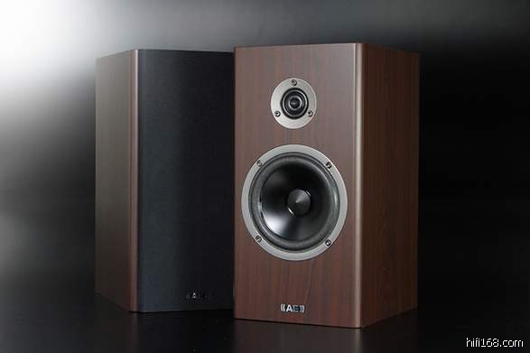

在Compact 1上市之前,Neo是AE旗下暢銷的入門喇叭,不過現在這個超值入門喇叭的名號,給Compact 1小老弟給搶去了。Neo One目前是第二代產品,AE似乎刻意要強調新款式,所以命名為NeoV2 One,讓大家一看就知道那是Version 2的新款。
NeoV2 One的箱體相對還是傳統,方正但瘦高的音箱,外觀頗為簡潔,前障板兩邊修成圓弧狀,賦予傳統造型多一點新鮮感,而且為了讓面板更簡潔,面網固定改用磁鐵吸附,這樣前障板就不會有固定網罩的孔洞。比起Compact 1,NeoV2 One的高音般體顯得很不一樣,換上尖鼻子高音,中低音單體尺寸和AE 1 Classic一樣,都是五吋,懸邊也同樣是泡棉懸邊,只是振膜材質是單純的鋁合金振膜,而不是像AE1 Classic的複合式三明治振膜。還有,NeoV2 One的喇叭端子也和AE1 Classic一樣「復古」,看起來有點陽春,我猜如果懂得DIY的朋友,可能會想把這個零件換掉,不過這喇叭端子外觀陽春歸陽春,用起來卻是很順手。

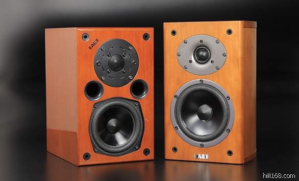

拿NeoV2 One與AE1 Classic相比較,一樣不太公平,兩者價差頗大,但是實際聽起來走向卻很不一樣,AE1 Classic講究精準,擺位調整都很敏感,但NeoV2 One倒是很「親民」,輕鬆擺放就有模有樣,音場深度與透明感自然不及AE1 Classic,但卻多了一分濃郁感,質地比較軟調,比起AE1 Classic少了一些鮮明感,但聽感卻是頗為輕鬆。低頻延伸標示到45Hz,感覺有些誇張,但低頻量感表現倒是不錯。
和小老弟Compact 1一樣,音量催逼略有限制,在倉庫二十餘平米的大空間,如果開大聲坐遠一點聽,中低頻略顯混亂,適度把聆聽距離拉近,用適當的音量聆聽,NeoV2 One就能表現得均衡舒服。適度的音量是什麼意思?代表NeoV2 One不能大聲聽嗎?不是的,用近場聆聽還是可以讓NeoV2 One的音量轟翻天,只是這款書架喇叭不像AE1 Classic那麼耐操,可以用大功率拼很大聲,依然穩紮穩打,不顯混亂。

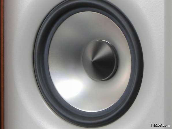

NeoV2 One的中低音單體尺寸和AE 1 Classic一樣,都是五吋,懸邊也同樣是泡棉懸邊,只是振膜材質是單純的鋁合金振膜。
第一首聽Richie Lee Jones「Pop Pop」專輯裡的「My One and Only Love」,吉他的撥奏顆粒和Compact 1相似,音像龐大,可是NeoV2 One略為高明,中高頻的解析力比較好,指尖撥奏的細節多一些,真實感更好,不過與AE1 Classic比較起來,細節的解析力還是弱一些。Richie Lee Jones的嗓音在NeoV2 One聽起來嬌嬌嫩嫩,顯得有些「甜」,而AE 1 Classic就沒那麼嬌媚,而是直接感受Riche Lee Jones的嗓音。或者說,NeoV2 One聽Richie Lee Jones比較像個「小女人」,而AE 1 Classic則讓Richie Lee Jonse更顯得出個性。
接下來聽阿格麗希與史瓦茲伯格合作的「法朗克小提琴奏鳴曲」,弱奏的鋼琴在NeoV2 One顯得很溫和,觸鍵軟軟地,感覺沒有重量,很有印象派的氣氛,小提琴浮現時則帶著嬌柔的面貌,這段弱音開頭在NeoV2 One聽起來很美,我等著強奏樂段考驗,NeoV2 One沒有軟腳,鋼琴猛力一轉,份量充足,沒有因為力道轉強而軟腳,鋼琴的音符顆粒分明,小提琴則婉轉呢喃。換上AE 1 Classic比較,鑑聽喇叭刻畫鮮明,強弱對比更大,但如果講究氣氛,NeoV2 One也很不錯。
聆聽阿格麗希演奏的「蕭士塔高維奇鋼琴協奏曲」第一樂章。鋼琴由高而低,再扶搖直上,銅管幫忙推一把,導入主題,接著小提琴、大提琴分別呈現主題,然後鋼琴加入,引發紛擾對抗的場面,音樂很精彩,推NeoV2 One的LAV 60 MKII控制力很好,讓NeoV2 One呈現很好的音樂層次,喇叭低頻下潛稍感不足,但量感卻足夠,維持均衡的聽感,銅管吹奏新的主題有著很好的厚度,與鋼琴相互抗衡。用這首曲子比對AE1 Classic,更顯得NeoV2 One偏軟質舒服的調性,換上AE1 Classic時,音樂鮮烈有勁,協奏曲裡相互抗衡的力道強悍。或者說,用NeoV2 One來聽這首曲子,音樂比較有親和力,而AE1 Classic則顯得很有侵略性。
位居AE旗下入門「稍」進階書架喇叭,NeoV2 One稱職地拉開與Compact 1的距離,它維持舒適軟質、容易親近的調性,搭配擺位問題也不大,低頻量感更增,中高頻細節也更多一些。可是與AE1 Classic比較起來,NeoV2 One少了些鑑聽味,多了些容易親近的特質。

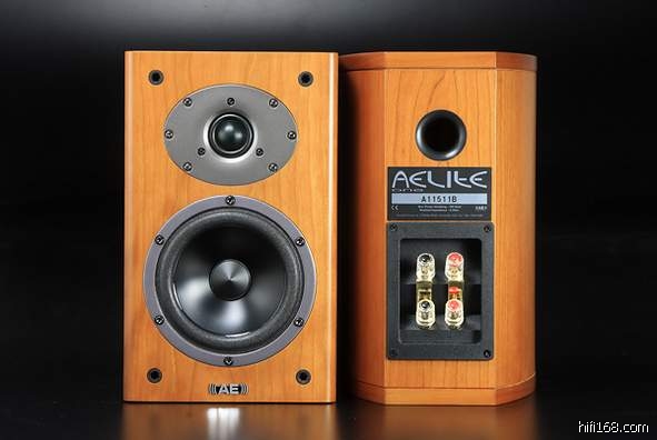

一系列AE書架喇叭聽過來,大約是挑選每一個「系列」最小型的書架喇叭,所以入門進階的順序分別是Compact、Neo與Aelite,而Aelite系列尺寸最小的書架喇叭就稱為Aelite 1。
水滴形音箱
與Compact和Neo比較起來,Aelite 1的箱體顯然製作成本昂貴許多,Compact與Neo依然是方方正正的傳統造型,木工比較簡單,而Aelite 1則換成水滴式音箱,兩側板採弧線造型,面寬背窄,箱體優雅地向後收尾。水滴造型的音箱可不是單純為了好看,而是聲學考量,利用複雜的箱體結構,消除箱體內部的平行面,打散箱體駐波,降低箱音對音樂再生造成染色。AE這樣的做法並不算新鮮,很多品牌的高階喇叭都這麼做,但Aelite 1卻還維持相對「平價」,這家英國公司追求「產品超值」確實不遺餘力。

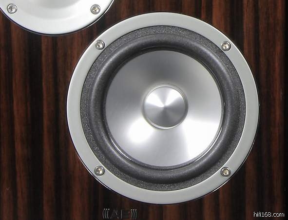

原廠對Aelite系列的定位是「買得起的Hi End」,不僅箱體比照高階喇叭的水滴造型,單體也更為講究,不過好料都藏在裡面,外表看不出來。譬如Aelite 1的中低音單體,尺寸和AE1 Classic一樣,都是110mm的中低音單體,一樣是泡棉懸邊,只有振膜換成鋁合金材質,而不是AE1 Classic的鋁合金三明治振膜。咦?價格較低的NeoV2 One不也是相同的鋁合金振膜嗎?Aelite 1哪裡比較講究?好料藏在裡面,和NeoV2 One一樣是鋁合金振膜單體,但Aelite 1的單體採用一體成形的合金框體,強度高,散熱性能也更好。

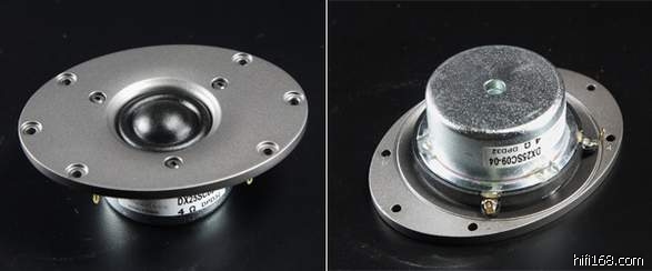

Aelite 1使用25mm釹磁鐵絲質軟半球高音,內部另外設計特殊阻尼。110mm中低音鋁合金振膜單體強調長衝程音圈,代表Aelite 1比起小老弟們應該更「耐操」。Aelite 1所配置兩只單體全部都有防磁處理,代表您可以讓喇叭靠近電視擺放,而不會對畫面有所干擾。原廠標示功率89dB,不過實際聽起來好像沒那麼難推,至少比AE1 Classic好處理多了。Aelite 1還配備Bi-Wire端子,這次更顯出Affordable Hi End的特色,至少沒看到普通的塑膠喇叭端子,換上鍍金喇叭端子,跳線銅片也「合乎預期」。不過我總提醒發燒友,銅片看起來壯觀,實際上效果並不好,如果可以的話,剪一段單價稍高的喇叭線當跳線,可以明顯聽出聲音升級的效果,而且花費不多。
Aelite 1使用25mm釹磁鐵絲質軟半球高音,內部有特殊設計的阻尼物質。
110mm中低音鋁合金振膜單體強調長衝程音圈,而且與高音單體都有防磁處理,代表可以靠近電視擺放,而不會對畫面有所干擾。
音染低 聲音更為通透
第一首聽Richie Lee Jones的「Pop Pop」第一軌「My One and Only Love」,因為之前聽謝宇威調整過擺位,錄音中左右分離感更為凸顯,前奏的尼龍吉他Solo位置偏右,低音大提琴的牛筋撥奏偏左,而Richie Lee Jones的歌聲則位於正中央,Aelite 1很清楚地把錄音的設定表現出來,定位清晰不輸AE1 Classic,可是線條的鮮明度還是沒有鑑聽喇叭那麼強烈,音符顆粒帶著些許柔和的邊緣。低頻量感似乎沒有NeoV2 One那麼多,但線條感更好,連帶低頻下沈的力道也好一些,密度也更高,我想這還是拜水滴箱體所賜,較低的音箱染色,呈現更清晰的音樂通透感。
耐得住大音壓
第二首聆聽阿格麗希與史瓦茲伯格合作的「法朗克小提琴奏鳴曲」,音樂從弱到強,對比很大,也考驗喇叭的動態範圍,用之前習慣的音量聆聽,感覺Aelite 1好像聲音比較小,把音量略為增加,讓弱奏(piano)清晰些,本來有些擔心強奏會不會把喇叭操過頭,還好,Aelite 1過關!鋼琴猛力轉入強奏(forte),Aelite 1沒有被大音量壓垮,呈現出豐富的音樂色彩,鋼琴的顆粒清晰中帶著適度的暈黃感,增添了樂曲的印象派色彩。喔,我說暈黃感不是講喇叭有染色,這裡鋼琴彈奏本來就會有這些音色上的變化,透過指尖觸鍵力道的控制,表現法朗克想表達的音樂色彩。
細節表現水準以上
接下來是阿格麗希演奏的「蕭士塔高維奇鋼琴協奏曲」第一樂章,Aelite 1在細節的表現上,確實比NeoV2 One與Compact 1來得好,一開始鋼琴珠玉般的高低起伏,我們不僅可以聽見清晰分明的鋼琴顆粒,共鳴尾韻也適度地展現。弦樂群從右方掀起,然後大提琴與小提琴聲部交織,左右呼應,迎接鋼琴進入,這些層次感都直追AE1 Classic這位老大哥,通透感也很好。
總體來說,Aelite 1作為「入門進階」版,增加的是更豐富的細節與更通透的音場,雖然規模感與定位感沒有AE1 Classic那麼強,可是卻是很容易感受與NeoV2 One與Compact 1的差距。不過Aelite 1因為性能提升,調整要多下點功夫,如果隨便擺擺,說不定整體表現比Compact 1還糟,我剛聽Aelite 1也有誤會,怎麼昂貴喇叭比入門喇叭差,但越是調整,越能感受「進階」的音響性能。

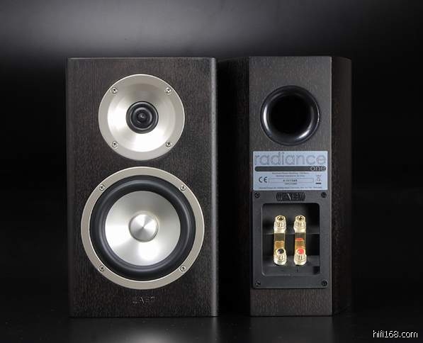

Radiance系列是僅次於Reference系列的家用版本,所以Radiance 1的身價也很接近AE1 Classic,兩者的比對也相對公平一些。根據原廠的資料顯示,Radiance系列可說是最接近AE1經典設計的產品,許多設計的經驗都直接傳承AE1,而AE還投入三年的時間研究開發,才催生Radiance系列。
從外觀上來看,Radiance 1和Aelite 1一樣,都採用比較複雜的水滴式箱體,透過不平行面消除箱體內部駐波,圓弧側板同時可強化箱體強度,減少共振造成音染。不過Radiance 1比Aelite 1更高大一些,面板尺寸則差不多,像是抽高了的Aelite 1。背後喇叭端子一樣是鍍金端子,而且採Bi-wire連接,中間有厚重銅片。和我在Aelite 1評論中的建議一樣,跳線銅片雖然好看,但實際上聲音並不好,建議自己DIY跳線取代銅片,不過我聽的時候為了原汁原味,沒有換跳線,還是用原廠的銅片。

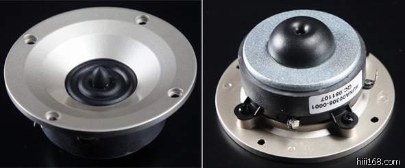

Radiance 1的高音單體選用38mm大尺寸環狀輻射高音,中央有DXT導波相位錐,那是Vifa的專利之一。高音單體安裝在淺號角當中,可提昇效率。右圖是單體背面,還有個特殊的圓形凸出物。
高音單體裝在淺號角中
Radiance 1依然是二音路低音反射式設計,似乎AE旗下喇叭都是如此。高音單體選用38mm大尺寸釹磁鐵引擎尖鼻子高音,中央有DXT導波相位錐,那是Vifa的專利之一,而且高音單體安裝在淺號角當中,設計明顯比Aelite 1複雜許多。中低音單體則是130mm鋁合金振膜單體,應當與Aelite 1相同,但尺寸略大,不過喇叭懸邊倒是和Aelite 1與AE1 Classic都不一樣,捨棄泡棉懸邊,換上橡膠懸邊。承受功率達150瓦,比Aelite 1的100瓦高,但比AE1 Classic的200瓦要低。標示效率88dB,本來以為和AE1 Classic一樣難推,不過實際聽起來感覺Radiance 1驅動起來比較輕鬆些。

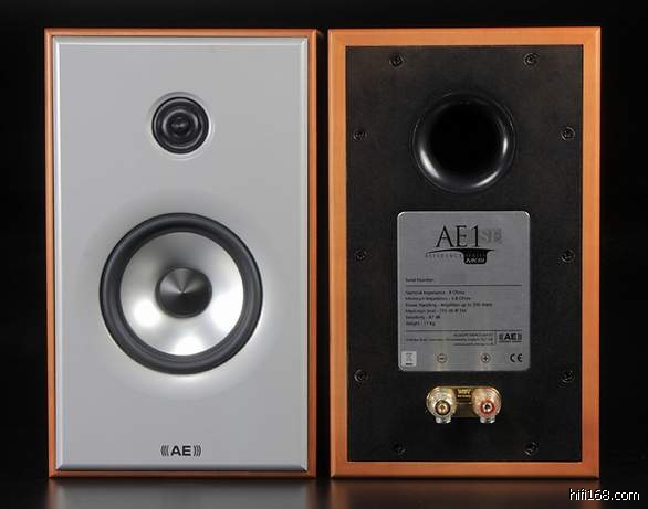

AE1 mkIII SE有何特別之處?它最特別的地方,莫過於「特別」重!AE1 mkIII SE的體積不大,高度31公分,還算是比較小型的書架喇叭,但每支重量10公斤,非常沈重。它的重量大半來自音箱。前障板是12 mm厚的鋁板,用來固定高音與低音,可增加剛性,表面還塗上厚厚的銀灰色漆,具有阻尼效用,可幫助吸震。箱體則使用至少18 mm的MDF板製作,內部並加以強化支撐,可減少箱體共振,因此當我用手指輕敲AE1 mkIII SE的音箱,只會聽到「扣扣」聲,而不是有共振的「空空」聲,音箱紮實的程度令人咋舌。
單體部分,AE1 mkIII SE的使用1吋Vifa高音與5吋鋁合金低音。分音器部分,SE版的分音器經過重新設計,簡化電路,並拿掉所有電阻,讓訊號傳輸更暢行無阻,反應更靈敏。

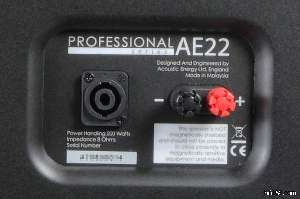

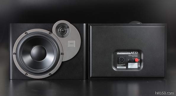

目前AE的專業類產品有三款,AE22 Passive、AE22 Active、Pro Sat與Pro Sub。AE22 Passive是被動款式,需要連接擴大機,AE22 Active則是主動式。Pro Sat只有主動式,所以型號後面沒有標明主動或被動的字樣,它的體積比AE22更小,適合個人工作室使用。Pro Sub是主動式超低音喇叭,用途為結合Pro Sat變成主動的5.1聲道系統,因為已有越來越多錄音室開始進行多聲道錄音或混音。
這篇要介紹的則是AE22 Passive。在AE網站上對AE22 Passive做了蠻詳細的介紹,它的用途是直接放在混音台上做近場聆聽之用,採密閉式音箱設計,因此具備較高的承受功率,效率中等,原廠建議搭配的擴大機瓦數別太小,至少75瓦以上,而且晶體機更為適合。
AE22 Passive的高音使用25 mm Ring Raditator環狀輻射單體,這個高音已出現在專題中的多款AE喇叭身上。低音單體較為特殊,是口徑達到200 mm的鋁質振膜低音。為何用這麼大的低音?我猜是為了更好的低頻延伸。AE22 Passive採密閉式音箱,低頻延伸本來就有限,用大一點的低音單體可以讓低頻延伸更好一些。數據表示AE22 Passive的低頻只到60 Hz,如果像AE其他書架喇叭一樣,只用5吋低音,恐怕連60 Hz都達不到。
音樂感染力強
AE22 Passive的低頻延伸能力較弱,並不代表AE的設計能力不夠強,而是要AE22 Passive在重要的鑑聽頻段內發出最準確的聲音,這就是專業器材的要求。另外,AE22 Passive的高音單體位在斜上方,而不是在低音單體正上方,則是為了讓它更適合放在混音台上做近場鑑聽使用。高音單體不在中軸線上,聆聽時就有一個小問題:擺放時高音要在外側,還是在內側?我選擇高音在外側。這是從聆聽AE的Reference 2的經驗而來,形體感比較精確。

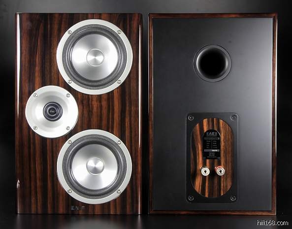

在這次的10對AE書架喇叭試聽徹底研究專題中,Reference 2應該算是最與眾不同的一款產品,它的不同有兩個地方,一是只有Reference 2是1顆高音與2顆低音的3單體結構,其他喇叭的全都是最基本的1顆高音與1顆低音。二是Reference 2的3單體雖然也是2顆低音夾1顆高音,但高音單體卻是離軸,也就是沒跟2顆低音排成一直線,不是常見的MTM構造,這也賦予了Reference 2相當特殊的外型,有別於任何其他喇叭。
多顆低音單體達到更好的低頻表現
Reference 2屬於AE的Reference系列。一般來說,蠻多品牌都有Reference系列,能歸在Reference系列的,一定是該品牌最頂尖、最重要的產品,有趣的是,AE的Reference系列裡只有書架喇叭,它的落地喇叭都不是Reference系列,從這裡可以看出,書架喇叭是AE最看重的項目。
Reference 2是2011年推出的新產品,設計之初AE對Reference 2的期待是,以書架型喇叭的有限體積,達到高頻寬、均衡、少音染的目的。頻寬表現和喇叭體積有著不可分的密切關係,這是簡單的物理,沒什麼偏門捷徑可行,因此想要以書架喇叭達到很好的頻寬,本身就是個考驗。於是AE替Reference 2想了兩個方法,一是使用兩顆低音單體,二是加大音箱體積,這讓Reference 2的低頻響應達到40 Hz。

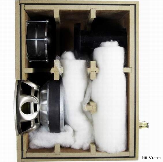

減少音染方面,AE從加強音箱結構入手。Reference 2運用多層結構的音箱壁,來達到阻尼最大化的效果,從而減低音箱共振。Reference 2的音箱壁共有三層,包括一層7 mm的MDF板,一層3 mm的高密度橡膠,然後再一層5 mm的MDF板,組成三明治式音箱。這樣的複合材質可以有效減少音箱共振,讓Reference 2更耐得住大音壓。
裝載兩顆鋁合金長衝程單體

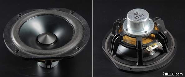

接著來看低音單體。Reference 2裝載兩顆鋁合金振膜長衝程單體,單體動力來自雙層線圈的鋁質音圈,有助於散熱,且剛性更強,讓振膜在劇烈的活塞往覆運動時,仍能維持良好線性與精確。高音部分使用Vifa的Ring-radiator環狀輻射高音單體,不過這顆高音還經過客製化修正,以符合Reference 2獨特的3單體結構的需要。這個離軸3單體結構還有個名字,叫做DXT® Lens技術,據稱頻率響應的平順性與擴散性都有不錯的表現。
質感也是Reference系列有別於其他系列之處。Reference 2外表使用紋理深刻的黑檀木加鋼琴烤漆處理,賦予高貴的氣質與質感,也讓Reference 2更符合其身價與定位。AE另外還提供Reference系列的專用喇叭架,配上Reference 2才是相得益彰。進入實際試聽。Reference 2的離軸單體排列,這時就產生一個問題:該讓高音單體在外側,還是內側?
圖中是AE Reference 1的音箱剖面圖,Reference 2的音箱製作方式與Reference 1相同,可以看到多層結構的音箱壁,包括一層7 mm的MDF板,一層3 mm的高密度橡膠,然後再一層5 mm的MDF板,組成三明治式音箱。
