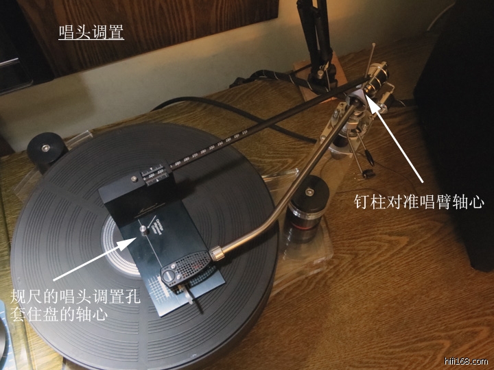

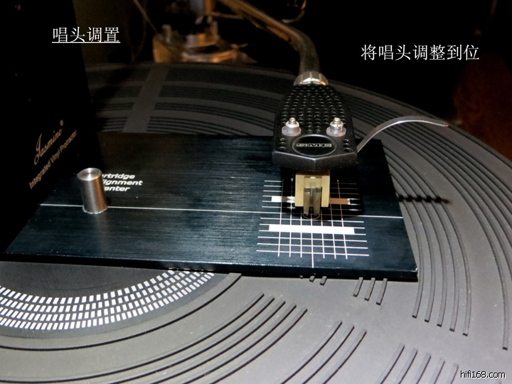

Jasmine这把规尺是基于Dennison唱头调置几何学原理设计的,加工误差<0.5mm. 所有构件采用数控加工,所以印刷采用数控激光雕刻。比较我使用过的几把国外规尺,Jasmine规尺的精度都比它们高。
1、唱头调置方法:
- 将规尺的唱头调置孔套入转盘轴心
- 将规尺前端的钉柱尖端对准唱臂的轴心点,在后续的唱头调整过程中,一直要保持钉柱尖端对准唱臂的轴心点。

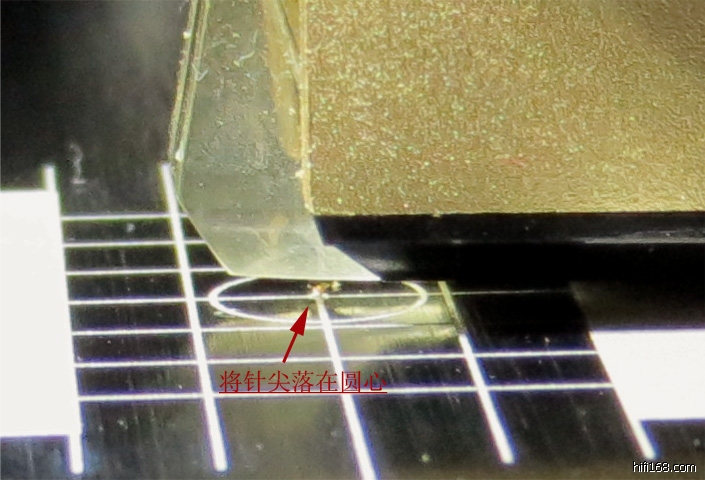

- 按我们通常的方式,将唱头针尖落点调置到矩阵圆圈的中心点,同时还要注意调整唱头的水平循迹、垂直循迹、方位角等.....(在此省略1000字)
使用这把规尺,即使你不知道到唱臂的具体参数,只要你按上述步骤将唱头调整到位,你也可获得最小的循迹误差。
www.jasmineaudio.net
32#

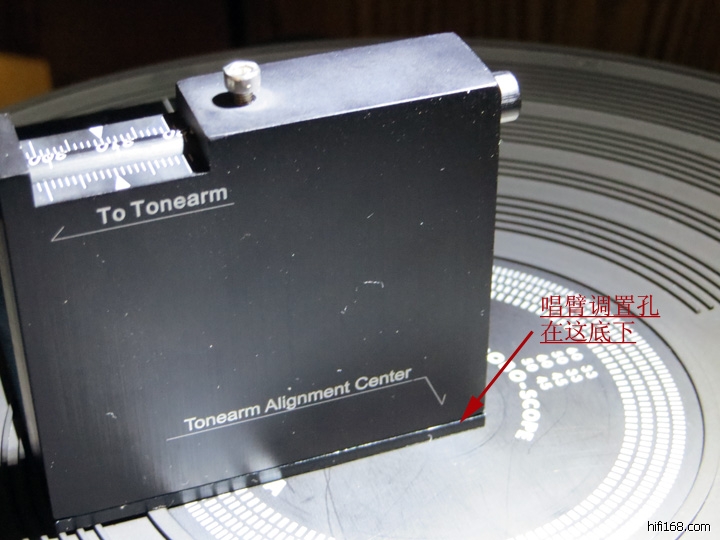

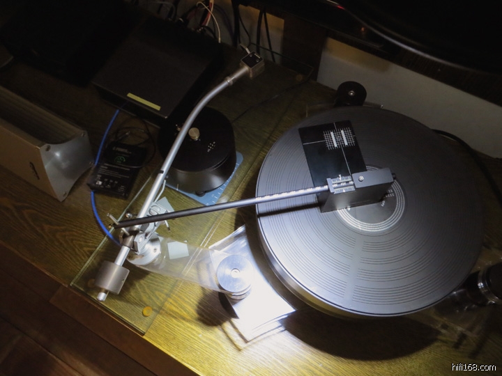

2. 唱臂调置,这个比较简单。
- 将规尺的唱臂调置孔套入唱盘轴心
- 规尺钉柱尖对准唱臂轴心点
- 读数据

这规尺是基于针柱钉要准确落在唱臂轴承顶部的几何中心点,才能准确调整唱头。有的唱臂轴承顶部没有明显的几何中心点(也没有中心点的孔、或其他标记等),咋办?

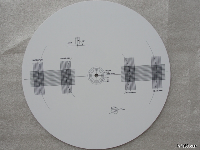

先用Jasmine规尺按照估计的唱臂轴承中心点调整,然后用下面这张盘复核。

版主或沒清楚您的問題,代回答一下
從唱頭架把手,提起唱臂,前後的移動,眼睛盯著概略的軸心位置,都不動的地方就是這支唱臂軸心的準點,不妨用筆點一下,就可方便準確的使用軸距儀了!
