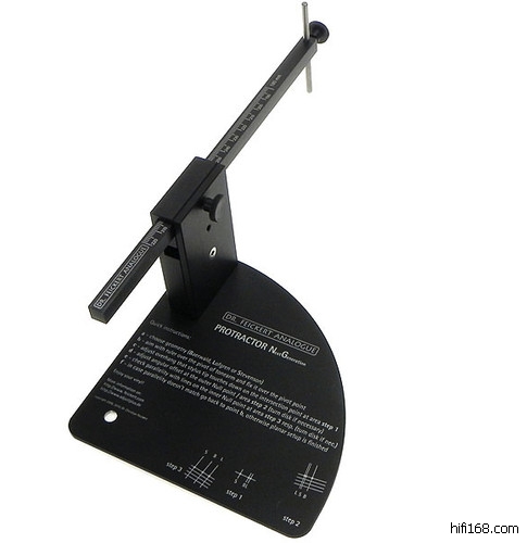

16#
A、B點的位置需要畫準確呢,還有唱盤孔的相對位置也需要很準確才行。。。呵呵

17#
看您的圖片似乎盤軸心與規尺不在一條直線上呢。。。

18#
原帖由 閑雲孤鶴 于 2013-5-15 15:32:00 发表
我们采用的是美国另一项专利技术,其实和Dr.Feickert NG的基本原理都是一样的,但设计怎不能直接抄Dr.Feickert NG的吧,那样也太山寨了。

19#
其實,不同的調整體系理論都有不同的實現方法,我用手動的辦法試過三種,以Dr.Feickert NG這樣的方式最直接有效、也確實比較精準。。。等你的產品出來試試看。
我給您提兩個建議:
1、將底板做成鏡面,可以協助調整垂直尋跡角。
2、支撐軸距尺的托架用有機玻璃或其它硬度比較高的透明的材料制作,在托架垂直面上刻上水平線、正1度線、正2度線、正3度線共四條線,作為調整SRA的參考基線。
這樣,您的規尺除了唱重之外其他基本的調整幾乎通吃了。。。呵呵!

20#
原帖由 閑雲孤鶴 于 2013-5-15 21:00:00 发表
我給您提兩個建議:
這樣,
谢谢您的建议,我们会认真考虑!
