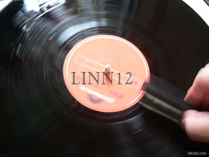

碳纤维刷兼有导电作用
   几年前有人发明了碳纤维的唱片刷,碳纤维不但非常纤细并且有导电的作用,所以使用时不必依*除静电液之帮助,而可以达到减少静电之效果:当静电被消除后,唱片失去了吸引灰尘的能力,而可以很容易地被清除干净,须注意的是,使用时的压力不能太大,轻轻地让刷子与唱片接触即可,唱片转二、三圈后,才将刷子徐徐向外或者向唱片中心处横向移出,移动时刷子得与唱片保持接触,一直等整支刷子脱离唱片沟纹部分为止,如果硬将刷子向上提起,唱片上会留下一道灰尘。

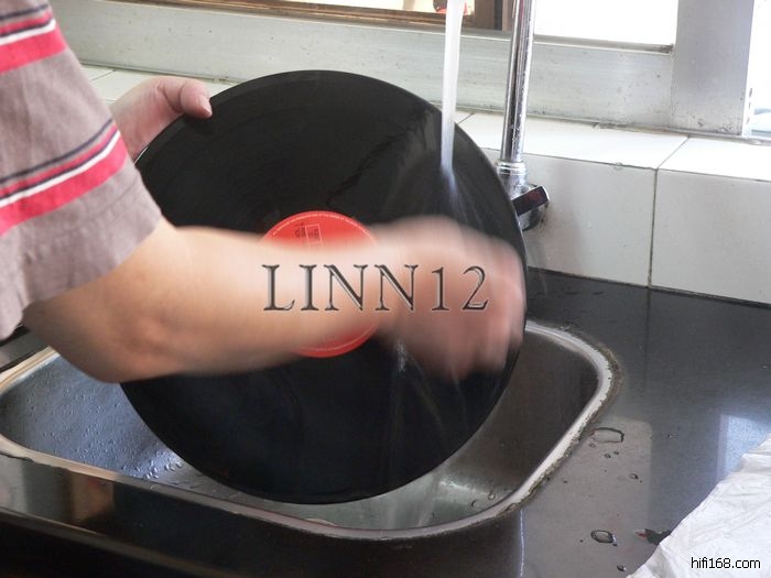

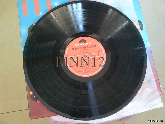

洗黑胶唱片大家都有自已的一套方法:八仙过海,各显神通

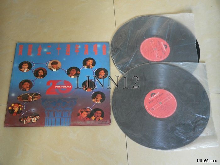

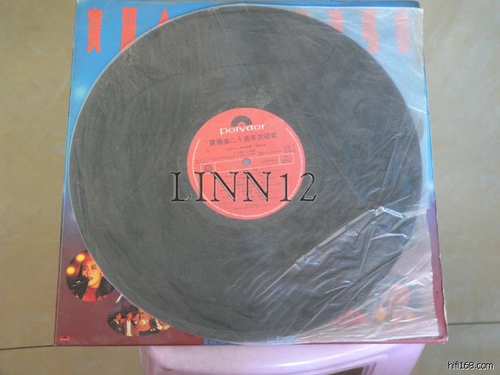

刚在垃圾池边捡到二个LP,哪位这么残忍抛弃她们!真可怜!使她们成为弃妇!爱心爆棚的我就收留她们带回家吧!
日出东海落西山,愁也一天,喜也一天;遇事不钻牛角尖,人也舒坦,心也舒坦.

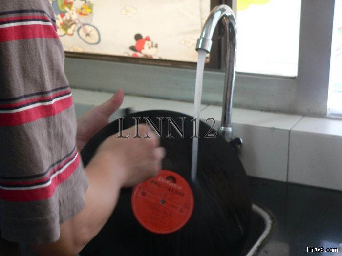

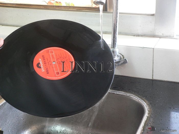

弃妇当然污糟邋遢D,比D心机帮她洗白白:用水喉水冲去表面比较大的沙尘,水不停冲,而另一隻手就用专业用的毛擦,去擦走表面的污积。
插队等看下文。。。

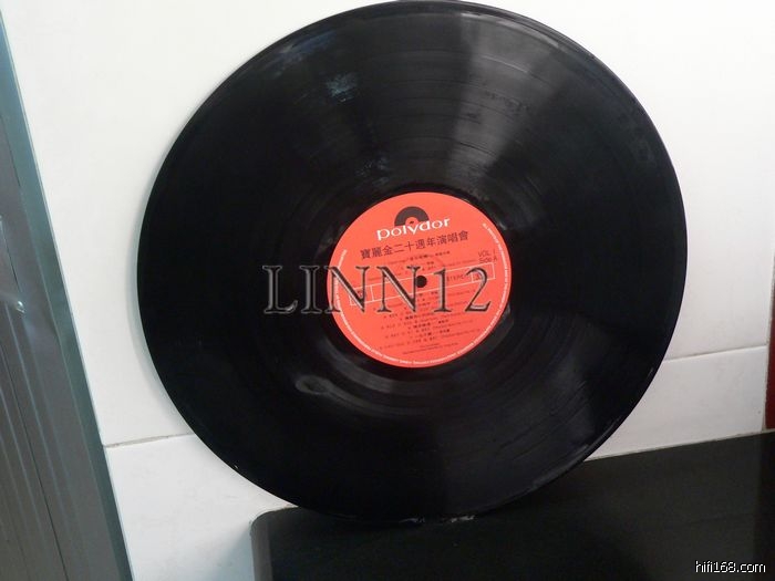

记住,不可来回擦,以免损坏唱片的密纹,只能顺时针,单方向地擦。唱片的两面都分别这样做,用水将唱片上的污积冲走之后,迅速用柔韧的干毛巾将唱片上的水分擦干。要注意唱片中心的招纸标签,只要动作快,尽快擦干,标签是不容易损坏的。洗好擦干的唱片,放置在通风的地方晾起,别让唱片两边的密纹接触到其他东西,以便加快密纹上的剩余水分挥发干燥。必须细心注意的是操作中不要碰到周围的硬物,碰坏了唱片的密纹。
