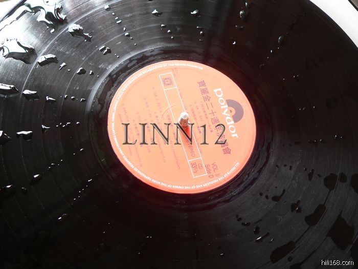

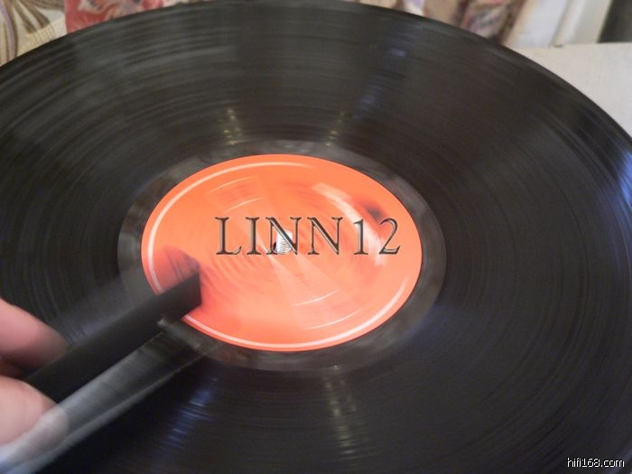

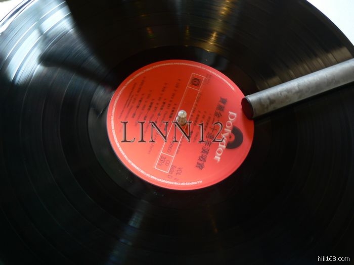

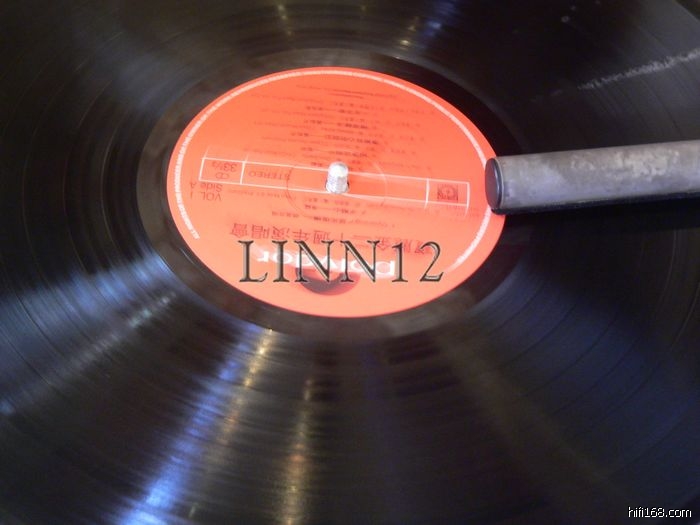

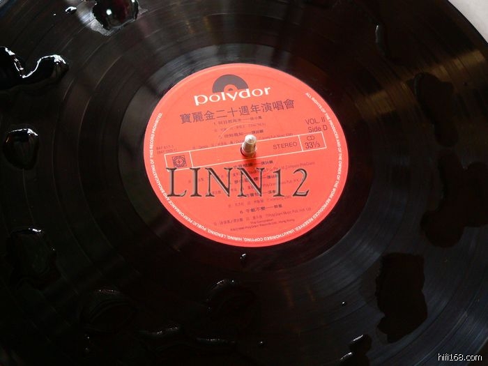

自制洗碟水:一瓶蒸馏水或纯净水+适量玻璃水+几滴洗衣液。
自然风干差不多的LP放上洗碟机,打开第一个开关,马达就会带动转盘和LP转动,用稀释好的洗碟水向LP射去,
要注意唱片中心的招纸标签不要射湿!
看看我的无影手!!!!!!
就这么刷!刷!!我刷刷刷!!!!!
帮LP洗白白是件开心的事!

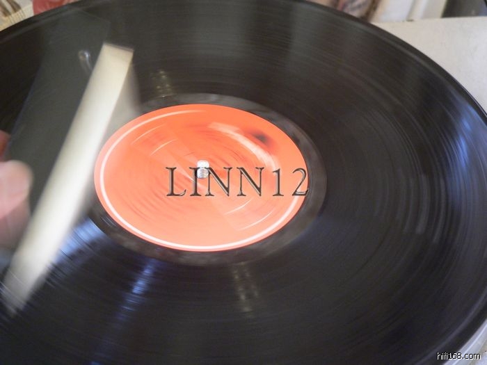

打开洗碟机第二个吸水泵的开关然后吸干!!!!!!!
吸二圈
嘘~~~~~~~
这项工作千万不要在晚上开展.
不然,闹到河东狮吼,就..........

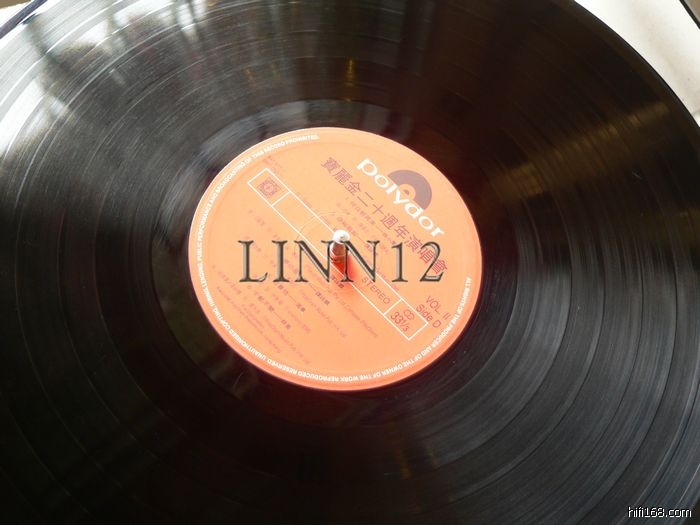

先关吸水泵开关,再关转动马达开关,将唱片反转,重复上面动作洗第二面!

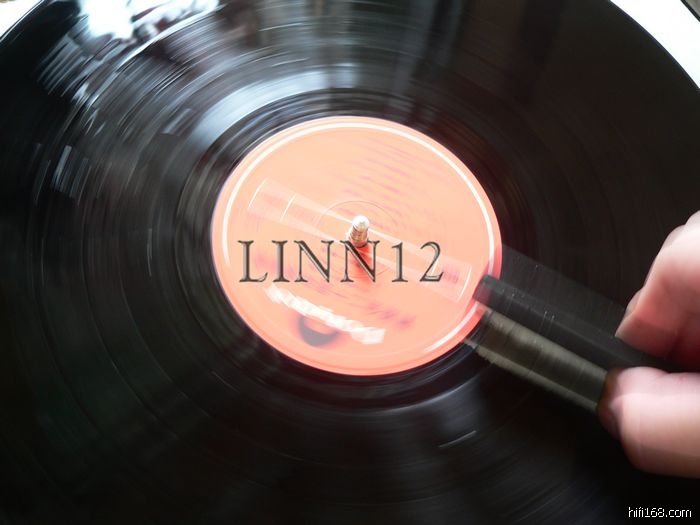

然后再用
蒸馏水或纯净水再洗一次,或叫过水!

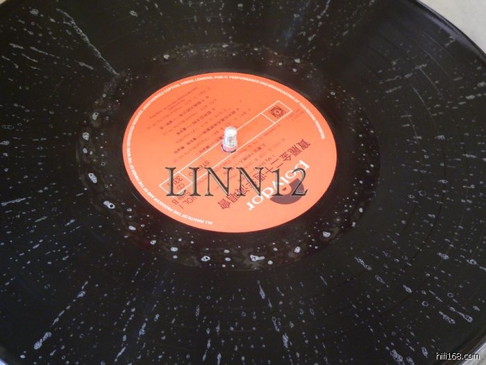

吸三圈

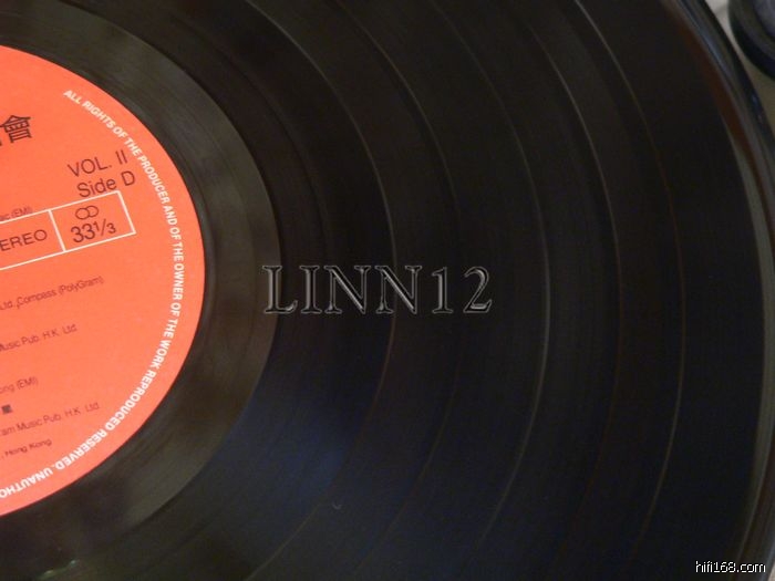

经过二轮洗!刷!吸后!弃妇都变得白白净!
