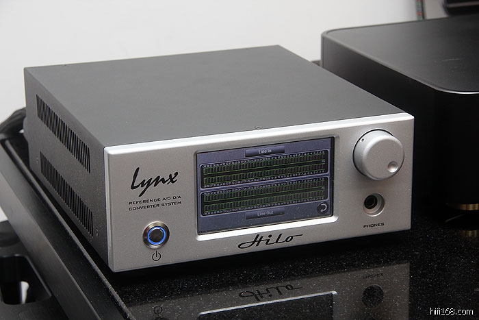

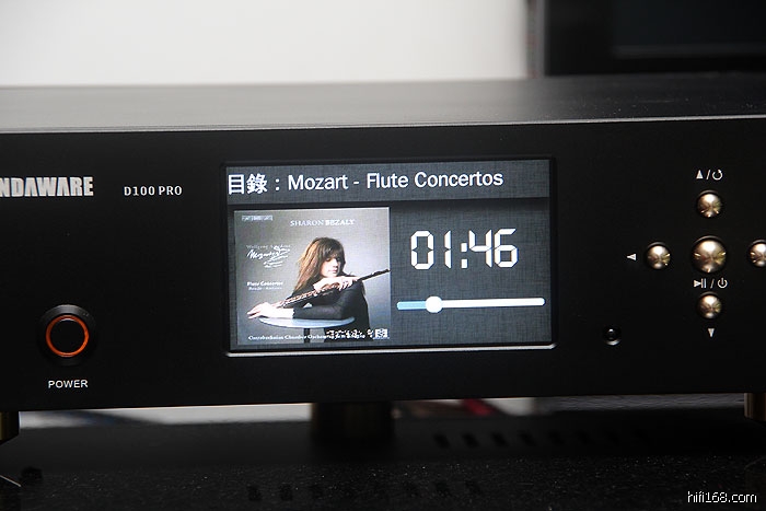

为了测试D 100PRO的SACD ISO效果,终于借来了美国Lynx的专业级 Hilo 顶级 AD/DA 数模转换器,淘宝定价1.75万,有卖家的D100PRO+Hilo的套餐价是2.35万。
Lynx Studio Hilo是一款给移动音频工作站使用的便携型专业级双通道AD/DA转换器,集模/数转换、数/模转换、数字录音、话筒放大、前级放大、耳机放大等多功能于一身。
在数字处理部分中,Hilo所采用的FPGA处理器拥有32通道混音以及数字信号处理功能,并能提供多路的输入/输出。

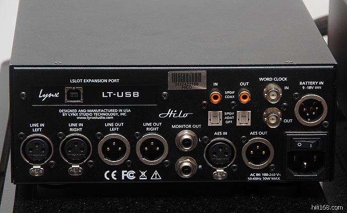

而在USB部分,Hilo自带原厂的LT-USB LSlot USB界面接口卡,这块接口卡支持16通道的输入/输出(96kHz)和8通道输入/输出(192kHz),并自带SynchroLock(同步锁定)字时钟,能将Jitter抑制到很低的状态,确保真实准确的声音再现。
除此之外,Hilo的前面板还具备480×272分辨率的LCD触摸屏,用家可以透过这个屏幕对Hilo的各项参数进行调整。
在电源部分的设计上,Hilo能分别使用市电和便携供电器供电。
这款解码器有数字时钟的输入和输出,搭配D100PRO使用时,可以让D100PRO输出字时钟给Hilo使用,这样,两者共用一个时钟,基本消灭时基误差。

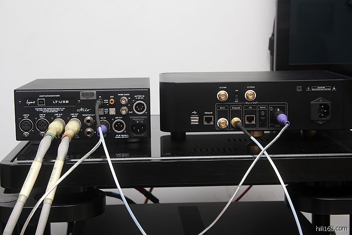

活到老,学到老,今天捣鼓这个Hilo解码器,全英文界面,N多控制选择,现在只是半懂,起码可以有声音出了,慢慢玩吧。
D100PRO和Hilo的数字连接分别用同轴和平衡两个方式。

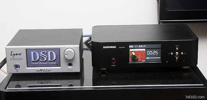

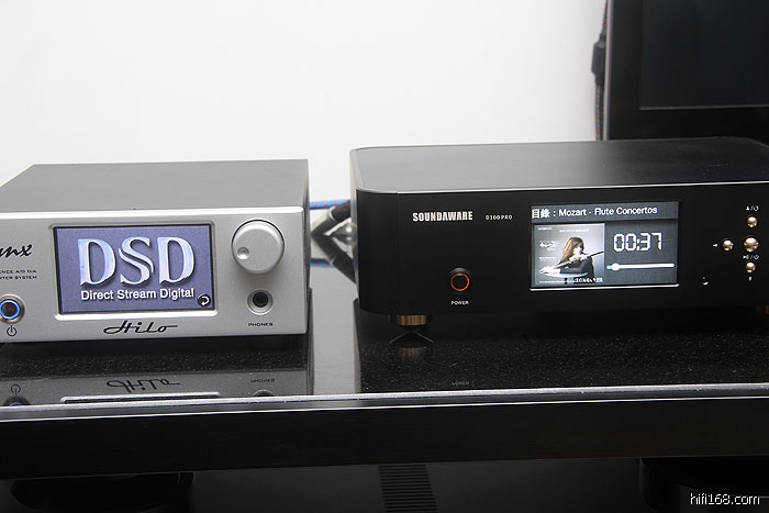

Hilo可以通过同轴和平衡方式接收S100PRO给出的DSD信号,屏幕也会马上变成DSD画面。
不是DSD格式时,Hilo就自动变成这个屏幕画面。
