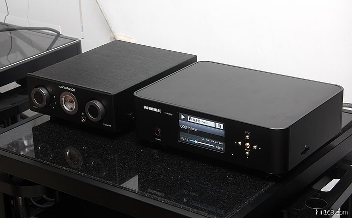

先测试2014版D100RRO的24、192规格高清音乐,搭配欧博的8C MK 2高清解码器,定价4600元。
开声的感觉非常好,声音质感锐利而清澈,音乐起伏流畅而舒展,不忍关机。
由于D 100PRO可以播SACD ISO 和dff文件,而8C不能接收ISO讯号,所以马上先享声借了HILO的 DSD 解码器来搭配。
