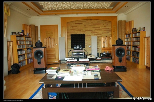

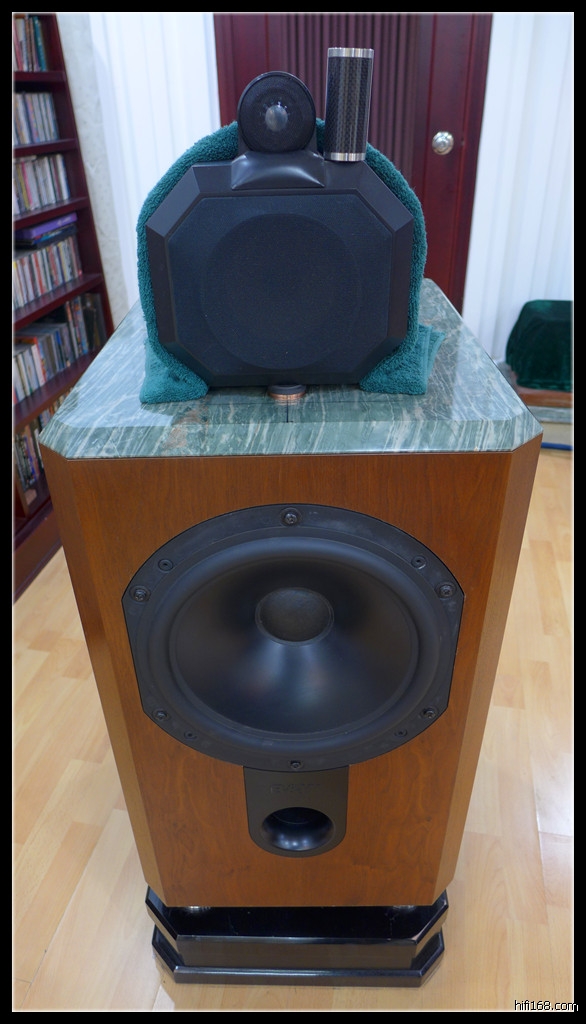

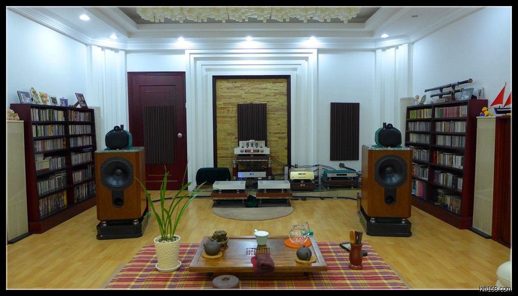

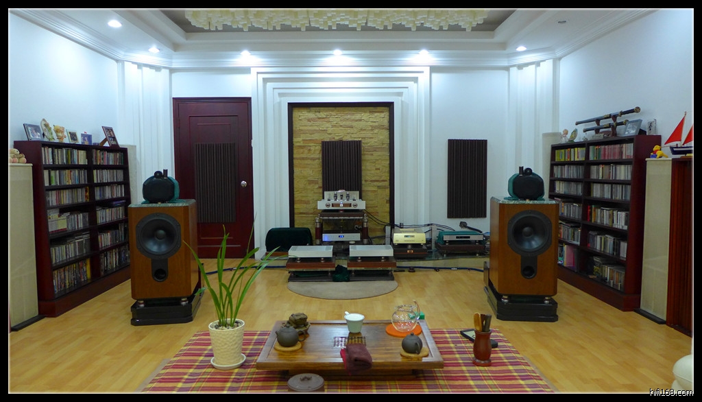

一直觉得玩音响是个长时间的工程,调校搭配十分关键,只要有时间下点心思相信谁都可以玩出好声音。我喜欢确定选定音箱后再围绕音箱搭配,选定后不轻易换音箱。当然前提是真正的喜欢。我喜欢的音乐比较杂,除了爵士比较少听其他都喜欢,古典会相当多一点。所以在我能力范围我选了B&W801S3。801属于便宜又大碗,大部分的音乐都可以过关,刚好播我比较喜欢的古典会稍微出色点,正好符合我的要求。

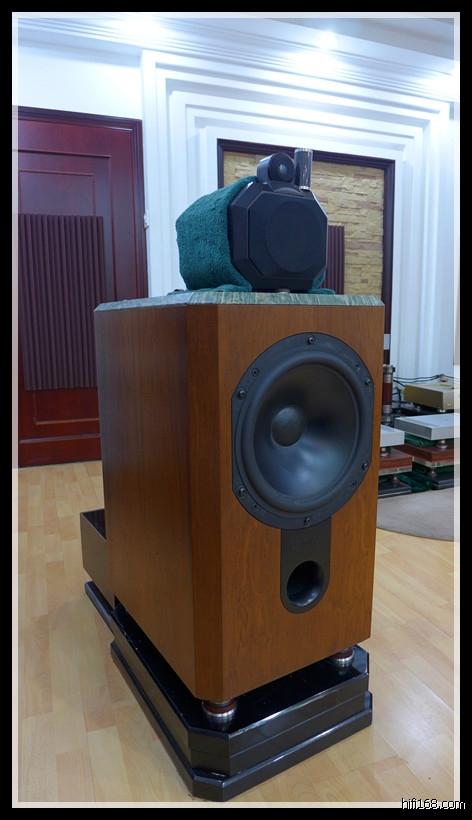

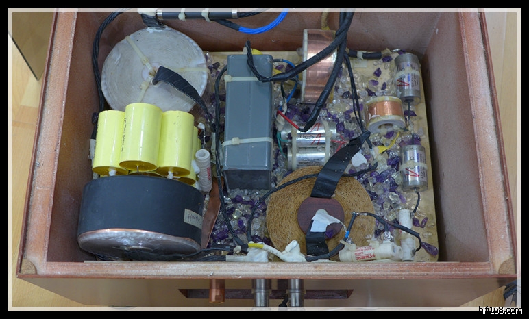

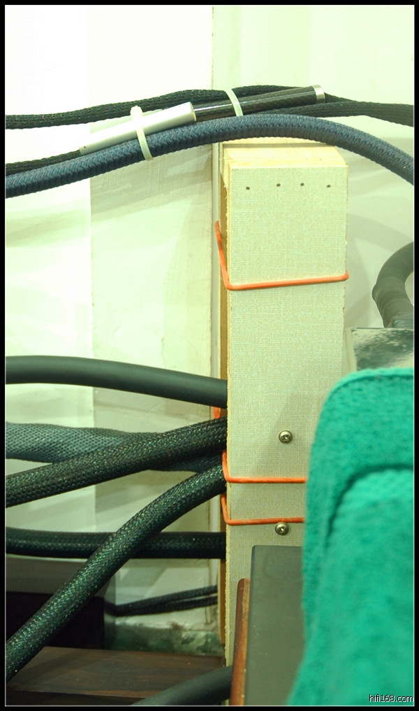

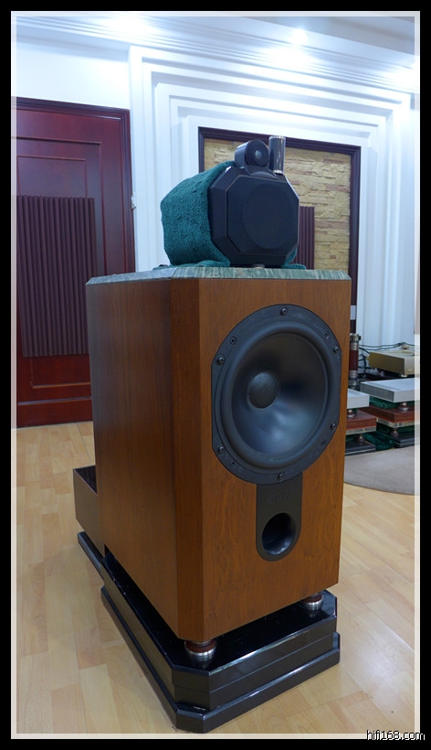

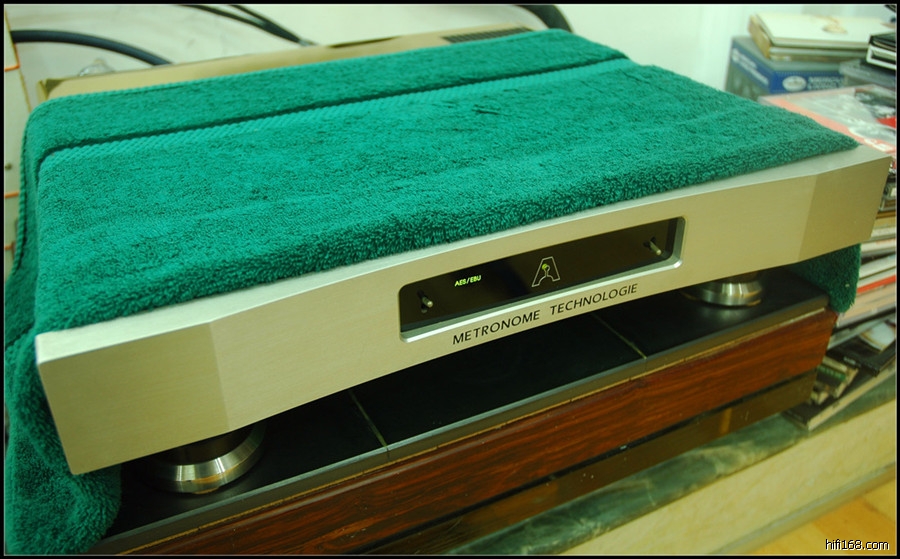

   用801差不多7,8年了,主要器材确定后基本没有换,主要都是在调校摩机中下功夫。如果条件许可最想玩的是再加两个超低音,只是放音箱的地方影响出入,也曾经看到有人出老款800心动过,后因为外观两个尖角不太符合家庭用,也怕玩不好东西太大不好出手而放弃。 【给我时间,慢慢上图,慢慢写,介绍整套的调整,希望对各位兄弟能有帮助】                                                                                                                                                                                                                                  1图是多年以前的器材,2图现在的,器材基本不变,3-4图是音箱图片,跟原来的有摩改,声音有原来的影子,不过已经差别很多,不敢说有多好只能说很适合我这,也许搭配别的系统就不行。最先改变的是801原装的脚架,我用了不是我喜欢的声音。我喜欢原装脚架的声音基础上,高频温润点,暗点,中频稍微饱满点。自己DIY了脚架,最低层是中国黑石板,中间是石墨,最上层是树脂,里面灌有石英和铅粒。脚架和地板之间打4个空,脚钉直接穿到水泥地板上。老801高频有点亮泛音却不是很好,不想改变太多可以稍微调整下,801的中高频是通过螺丝锁在低音箱体上的,只要把那根螺丝松开然后用胶泥堵住不漏气就可以了,泛音马上丰富了,也干净了。我比较手痒干脆把原来黑色木顶板拿掉换板材,这种板材叫九龙壁声音比黑色板材厚点。把中高频分离除了上面的优点还有一个好处,可以移动中高音的位置,让相位更加准确,让层次定位更加准。音箱上面的毛巾是为了减少反射,也可以把板材都盖起来。高音边的圆柱可以进一步改善高频的泛音(学弹弓杨的)
     回复 11# 白了头一夜间 的帖子兄好,电感用了两种,一种是Jantzen,另外一种JENSEN油蜡电感,初次是中频换了一对Jantzen。提升明显,没有感觉明显负面的影响,一激动就全部换了Jantzen,低频10号的很大很贵,店家也没有存货要订货。主要改善在中低频,速度,动态,通透度,效率都有明显提升。本来这样不会再动电感了。后来跟庄园看到别人介绍说JENSEN很好,犹豫了一段时间,挡不住诱惑又买了JENSEN,结果JENSEN不太适合,用在低频有点满慢特别是播钢琴缺点明显,也许用在小口径喇叭或金属喇叭会很好,试验后只用一个在中频有奇效,声音有韵味又没有感觉明显缺点。    电容没有试太多,高频用SOLEN后用VCAP不错就没有再换,中频试过MCAP 和MIT,最后用起先就用的VCAP和TCC,低频的电容用3种不同品牌差别很小,而且容量太大不舍得用贵的,精确的数值更重要,我做法是买2手大量电容,回来仔细配对多个并联,效果更好也容易调整容量。电阻在中高频非常重要,电阻比较便宜试的也比较多,家当和维萨声音比较精确干净,声音比较冷,没感情。杜兰温润,柔顺,层次,细节也不错,就是速度比较慢,泛音相对少点,放钢琴不太好,应该比较适合小口径,后来朋友买了最新黑色听说比原来棕色好很多,当然价格也是高很多。MCAP的电阻价格也很高,比杜兰和金色家当便宜点。MCAP引脚比较特殊应该不是纯铜的,跟西电线有点一样,比较脆比较容易折断,声音各方面都不错,而且比较美比较符合我的要求,所以全部用MCAP电阻。其他电阻还用过陶瓷晶片电阻,金威,还有一种蓝色的名字忘记。

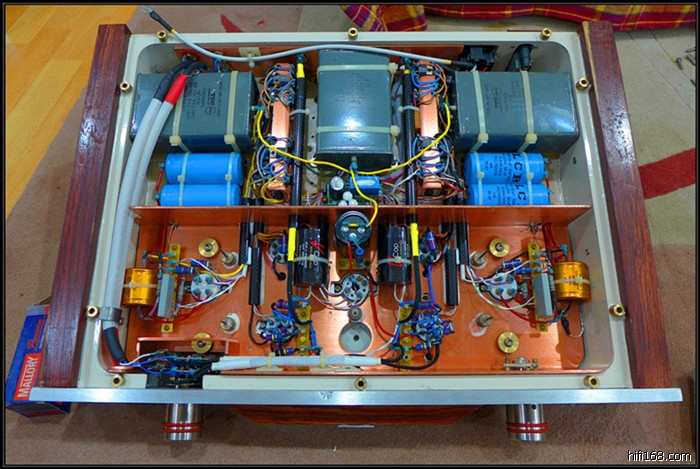

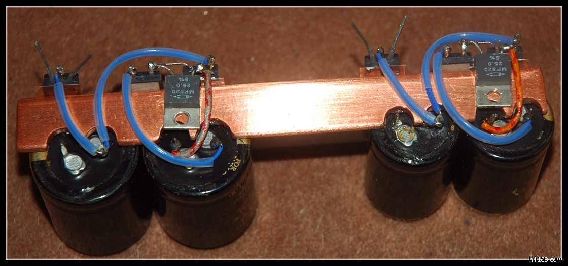

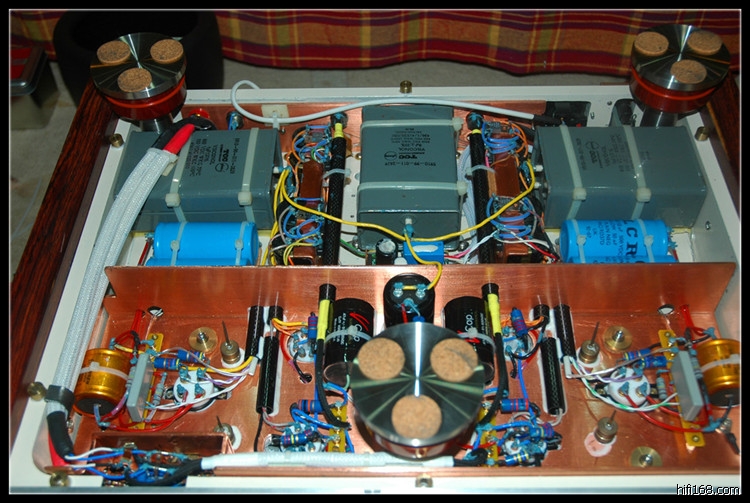

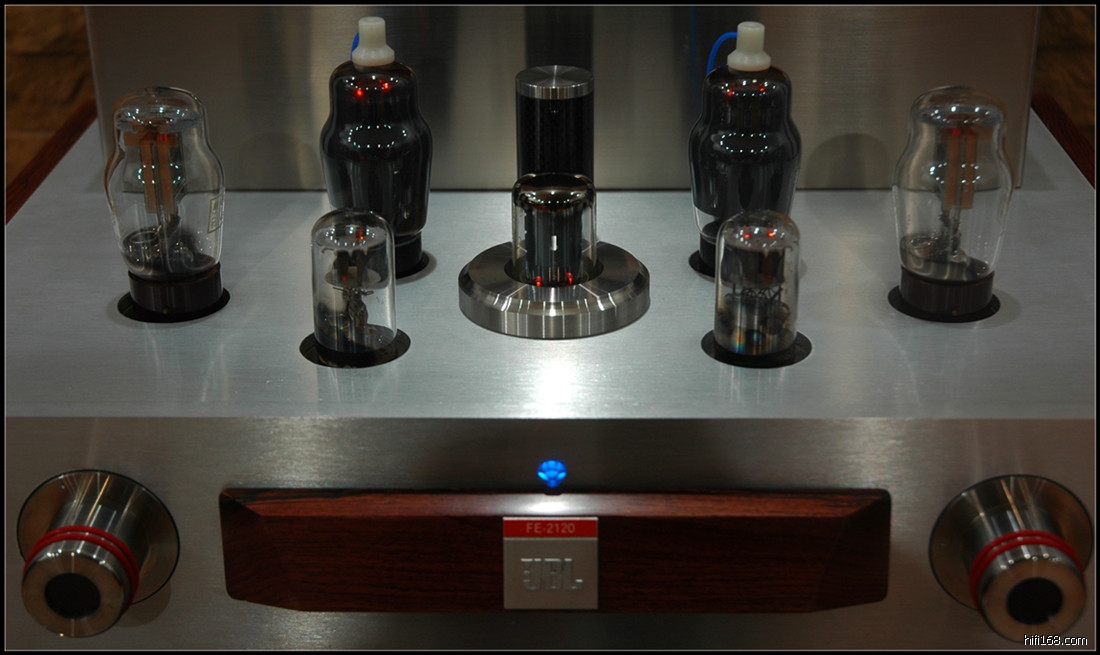

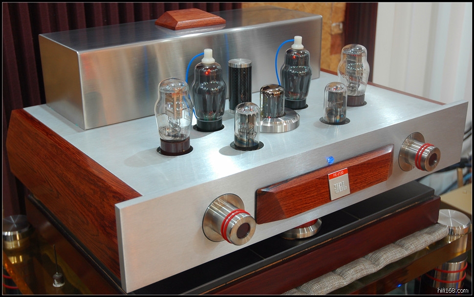

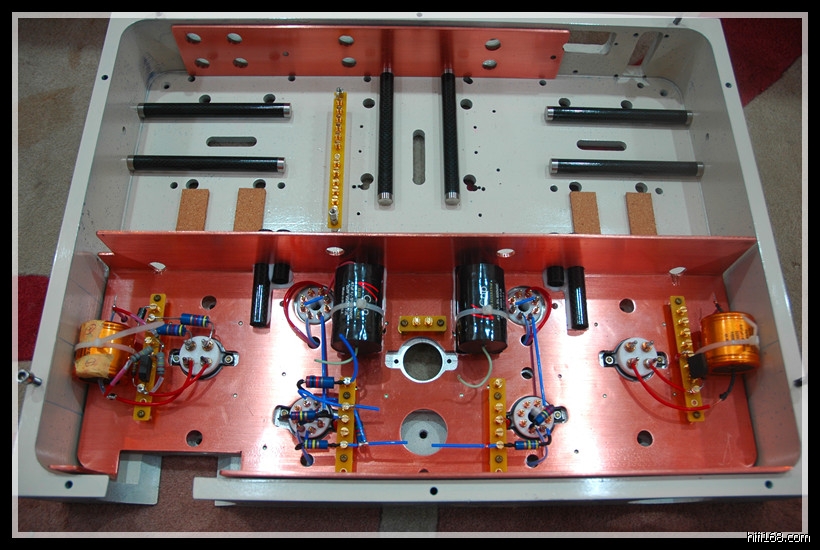

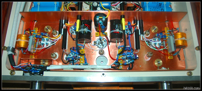

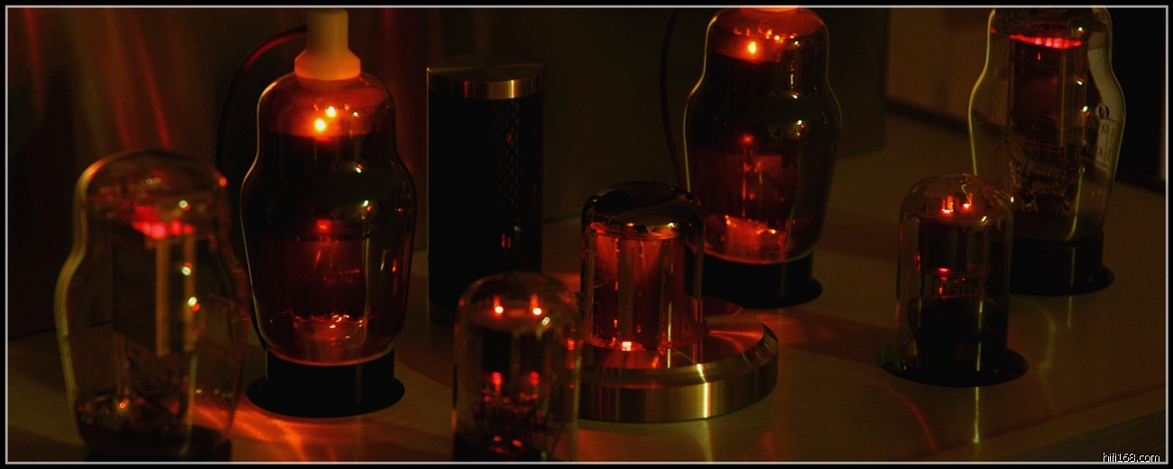

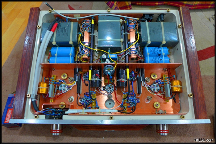

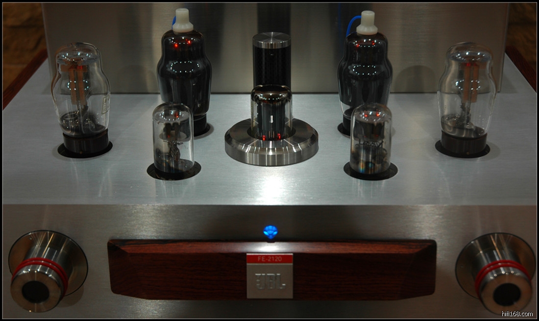

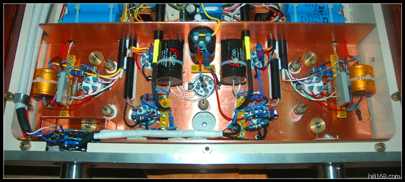

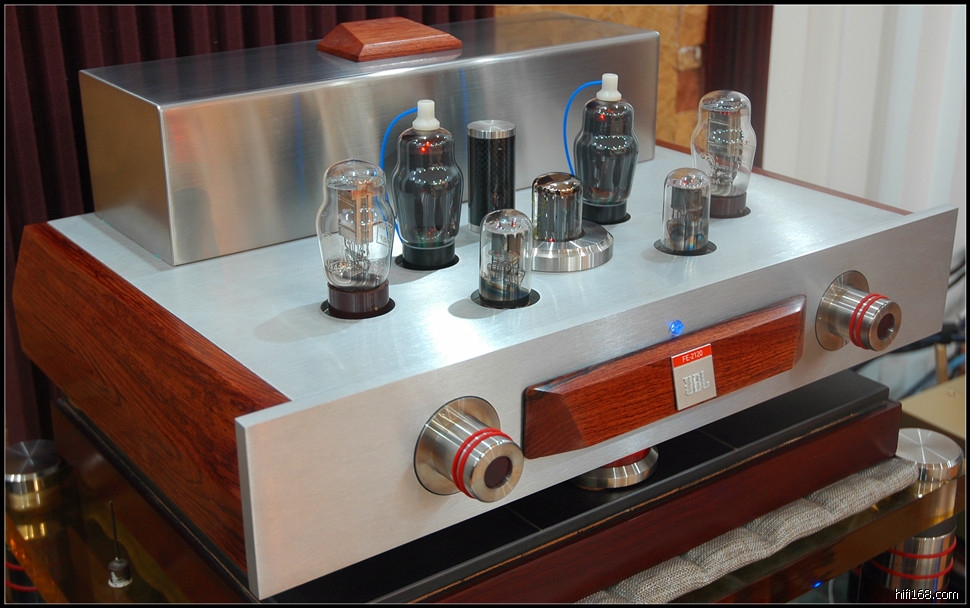

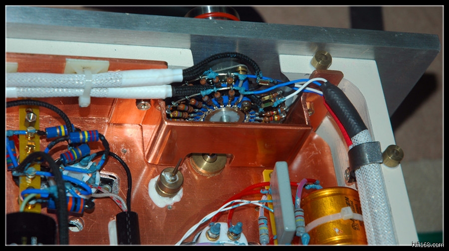

JBL前级大家见过不,其实是国产1688II改头换面。1688也用很长时间了,买1688比较冲动,没有听过只看杂志介绍就下单,有点冒险,还好1688还算不错。跟几台进口前级比较,有自己的优点,缺点也比较明显,主要缺点在于中高频,不够委婉,有点粗糙,泛音少,没有那么甜美。优点也比较明显放交响干净利落,声音饱满,感觉声音走向是在胆机和晶体机中间。  摩器材我喜欢换一个零件听一段时间,好留着,坏拆除,这样成功机会比较大,就是要花很长时间。1688要动手术可以优先考虑几个地方。3个大油罐电容,原件40UF我觉得太大了,我换用8UF TCC,一换上声音就有改善。耦合换过几种最后用VCAP铜箔,还有就是输入输出信号。

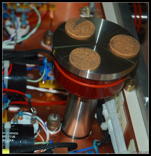

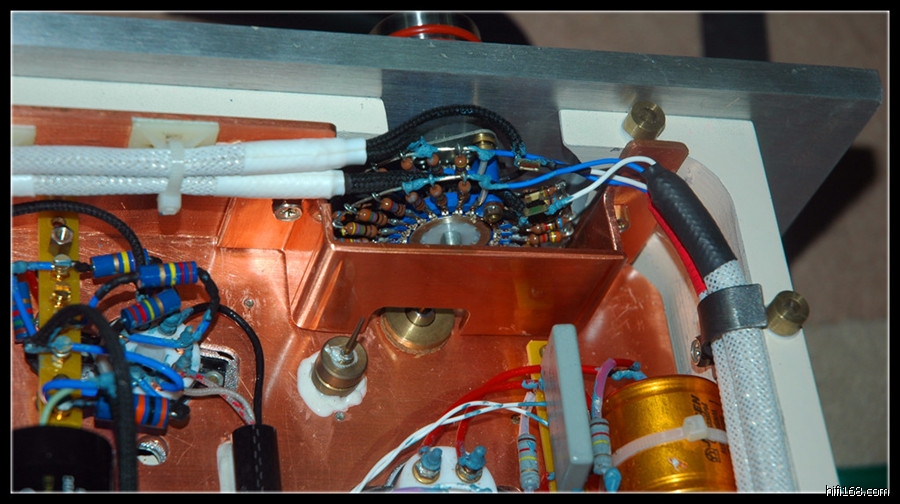

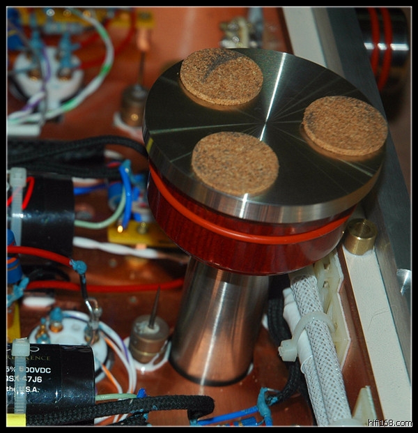

我比较重视避震和结构,觉得1688可以在这方面再改进下,新的机壳我采用多层结构,主体框架是铸铝的,放大部分用紫铜和电源分开,紫铜和铸铝框之间采用避震悬吊,电源大的零件和铸铝框用碳纤维管隔开避震 (碳纤维管里面灌吸震材料),长的引线用碳纤维管避震又可以屏蔽整体也比较好看,重要的线全部用银线。在原来没有全部用银线时,LCR电解100+100UF我只用100uf,用200UF声音不够活泼,低频偏多点。全部用银线时低频有点少用200UF比较适合。胆机换电位器也是非常明显,我是英国网站购买的分流电位器,听朋友庄园说很好,心动也买一个。这种电位器主要信号只通过一个电阻,可以单独换一个高价电阻,这种电位器细节,层次不比原装的差,而且更加饱满有力,3D感也更强,这种电位器有个缺点,没有密封容易跑飞尘进去,一有飞尘旋转就有噪音。这种电位器比较贵,不太推荐使用,花大力气摩可以考虑下。    除了里面结构考虑避震,和屏蔽。外部避震也改造,机器的脚钉特别设计,脚钉设计成直接锁在铸铝框顶这样。这种避震方式要求机框一定要结实,不然效果不一定好,这种方式结构比脚钉顶在底部,声音会更稳低频下潜更好。

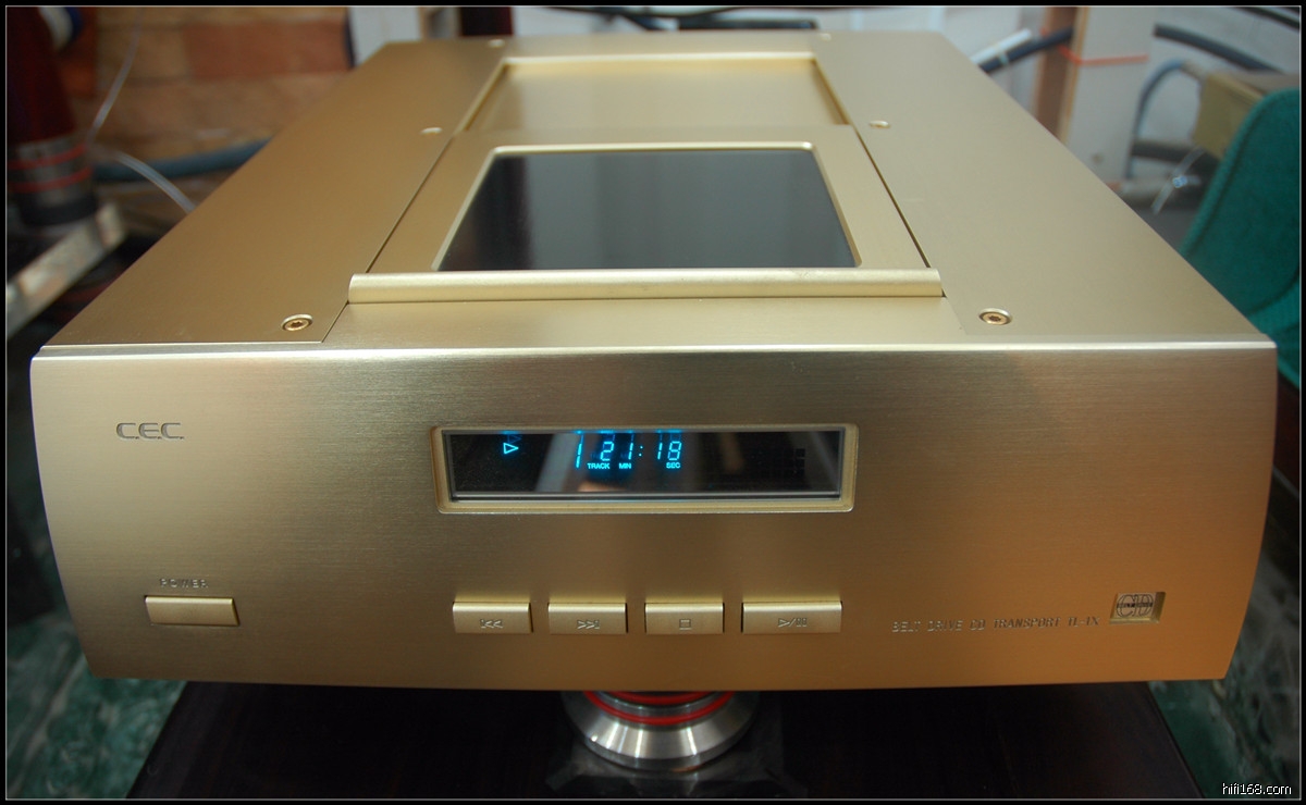

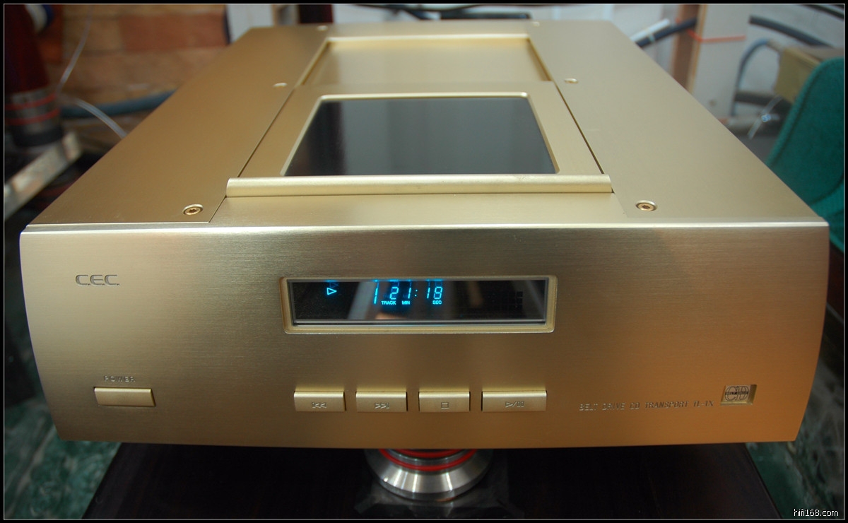

转盘解码

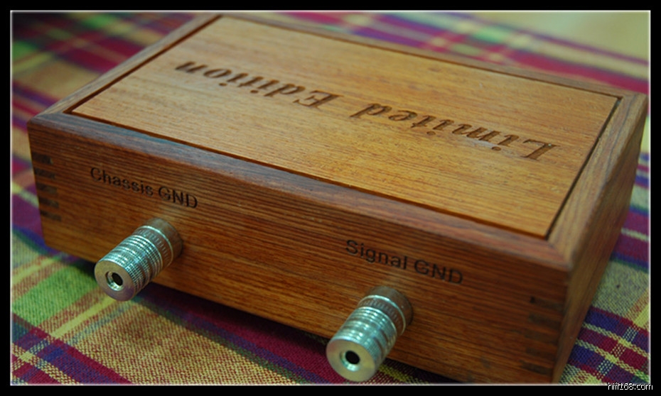

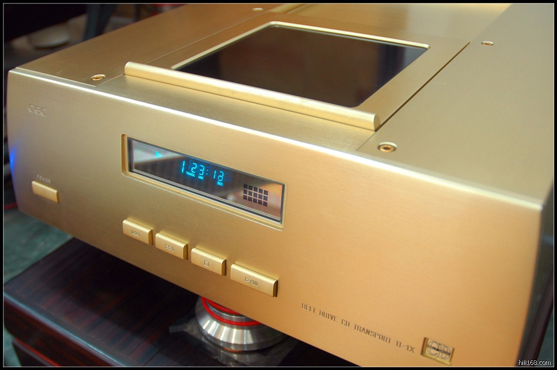

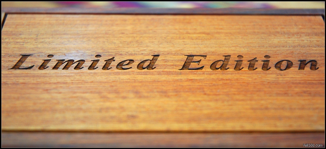

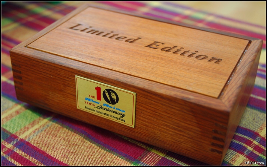

限量版地盒,大地盒过几天才可以到手.限量版地盒到手好几天了,今天仔细对比了下,接地盒后细节进一步提升,结像比较立体,声音更甜美点,接数码没有感觉什么明显负面。前级地和前级信号线屏蔽一起接地盒(信号线屏蔽我是独立引线出来没有接信号负的)整体还是正面,美中不足的是齿音有稍微加重,这点不是我喜欢的,听了一会想想会不会是我原来地线也接前级的原因,就试着前级不接地盒,把前级信号线的屏蔽接一个地盒插口,没想到这样改善更明显,没有齿音问题,而且感情更加到位。地盒到现在只是初玩,接不同地方声音都不一样,刚收到时地盒两个插口接错就感觉声音暗了。看来要玩好地盒也要下点心思。

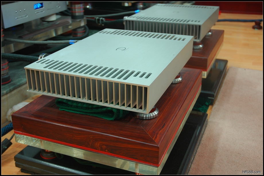

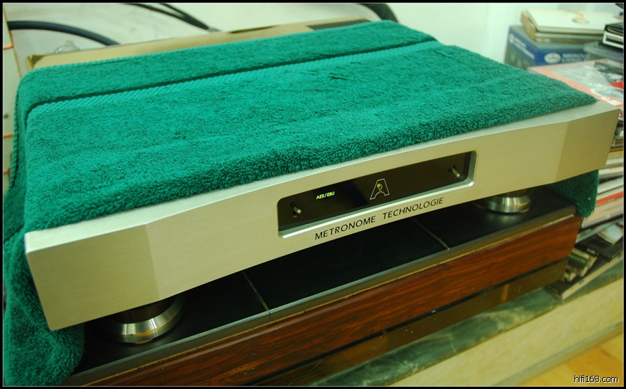

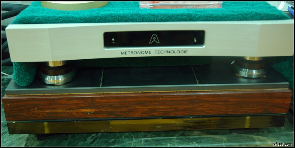

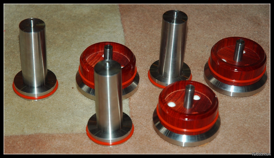

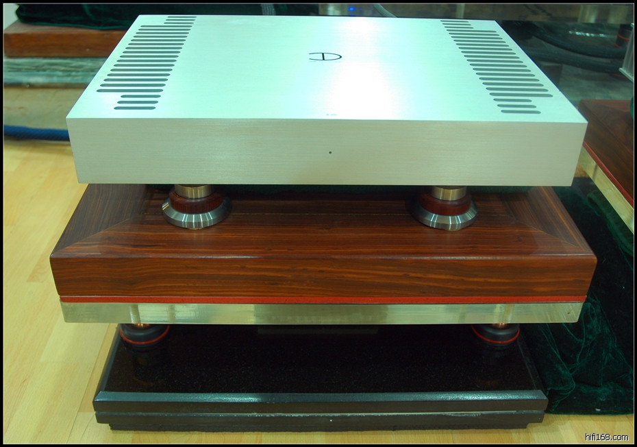

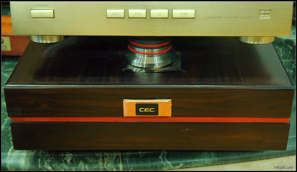

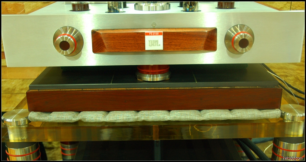

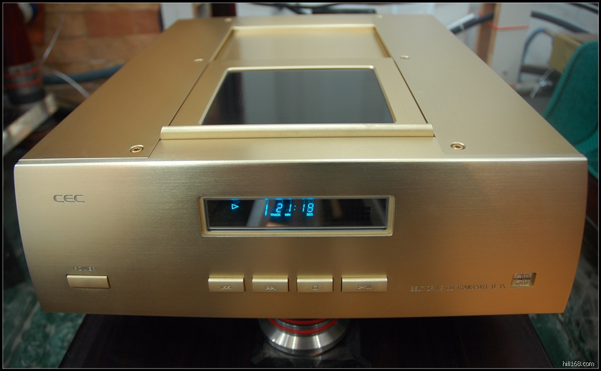

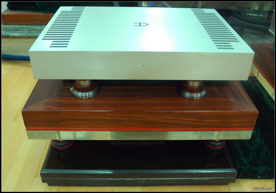

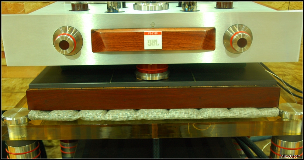

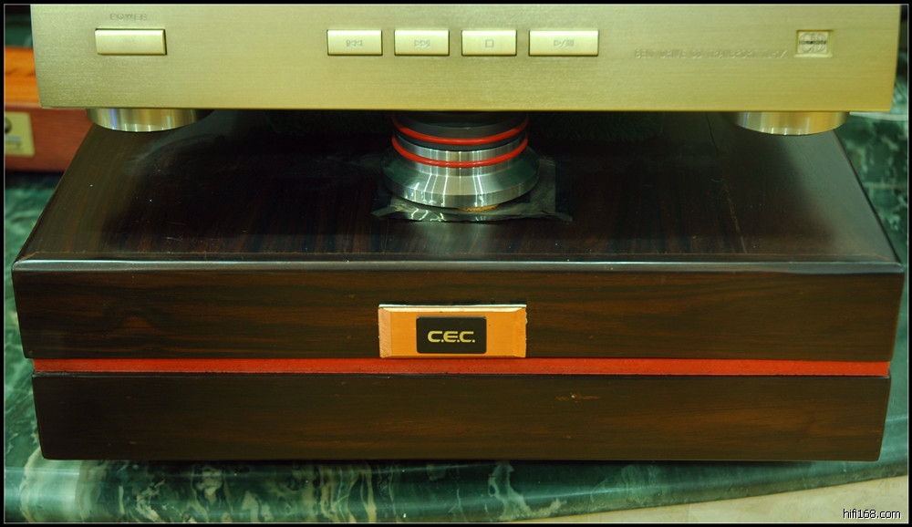

避震材料。只要不是低频太多声音混,用钉+板+钉的方式声音不一定全面,这种方式通常声音偏薄低频下潜不好,特别是板薄情况更是厉害。如果需要这种避震方式,板下面的钉选择矮一点,不要太硬太尖的钉。我比较喜欢两块板中间夹一层缓冲材料,下面再放钉。推荐一种便宜的好东西,汽车决明子坐垫,(前级垫板下有方格的)很好的避震材料,这种坐垫上面放板再放钉是很好的避震方式。      转盘避震很重要,FEVER老师教粘胶泥方法可以试试,用多用少只有自己掌握,慢慢听慢慢加。(其实玩音响慢慢听慢慢加适合所有调试手段,摩机,调避震,调空间,只有慢慢来有点耐心才能调出自己喜欢的声音)转盘的垫板我用两块紫檀木中间夹特殊发泡橡胶,这种垫板浑厚大气,声音宽松,温顺,稳重。相对不好的是,搭配不好会觉得木,泛音偏少,高频比较不好。垫板上CD下用高频比较好珠子可以摇的脚钉,摇的脚钉可以说为CD特别设计,CD最怕的就是横向震动,用固定的脚钉用手横向拍垫板,很容易CD就跳声,用摇的脚钉手拍垫板,可以看到CD机随着珠子摇晃而平稳移动,却不容易跳声,垫板下面我选择用的弹簧,(弹簧也比较适合转盘避震)弹簧不要用太高,太高会发虚不够结实。
