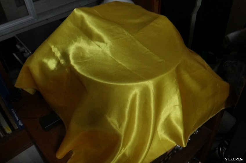

令狐兄,好呀!我家窗口靠近马路,灰尘比较多,买了些金色绸布回来做了几幅盖布,暂时不使用的器材就用盖布盖上!!!
最后编辑飞跃童真 最后编辑于 2013-03-16 21:12:00

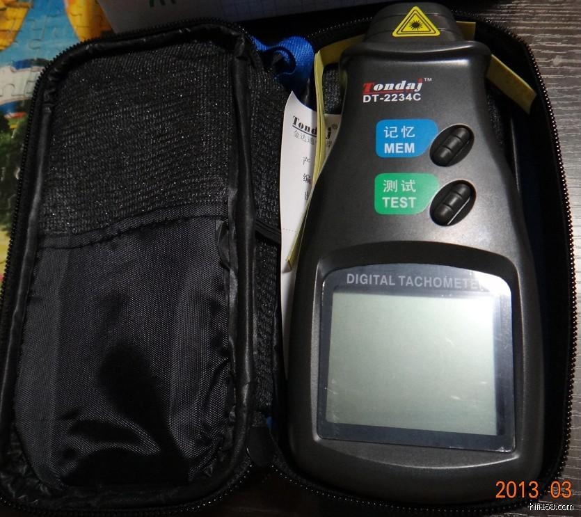

调整转速之前只能靠测速卡和对比CD来听,总觉得不够精准,在网上寻觅,发现有光电转速仪,就淘回来试试!!!
菲凡唱机、铎艺(老彭)唱头、QL权隆、唱片团购中!
手机微信同号:13570370104
124#
转速仪:
手机微信同号:13570370104

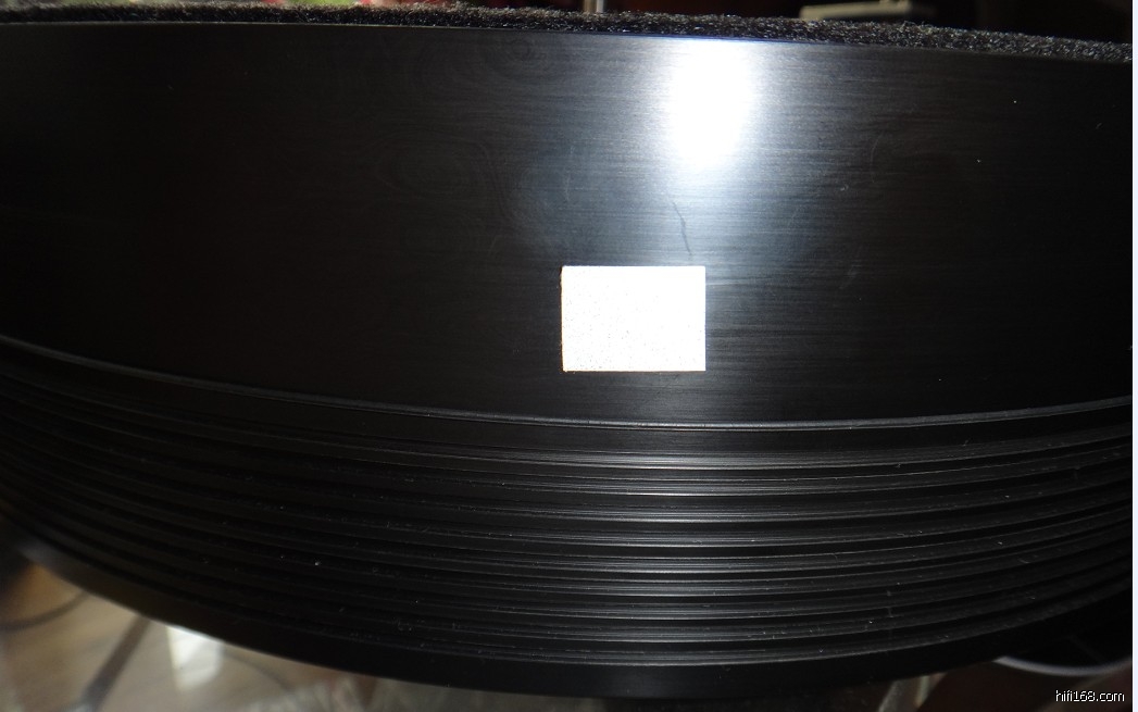

首先在转盘贴上一小块反光纸!!!

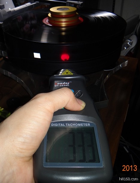

测转速(将转速仪对准反光纸位置常按测试按钮,发射出激光光束,反射3次后会显示转速):
最后编辑飞跃童真 最后编辑于 2013-03-25 01:06:03

原帖由 飞跃童真 于 2013-3-16 21:06:00 发表
用亚克力做个罩了吧。
130#
回复 129# sm163 的帖子
前段时间有考虑过去订做个亚克力罩子,但是后面要出信号线、气泵管子、电机线,罩子还要开条槽,罩上去还得找东西塞槽,否则灰尘还是照样进去,所以暂时用绸布盖着!!!
