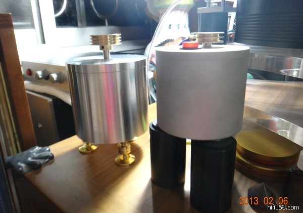

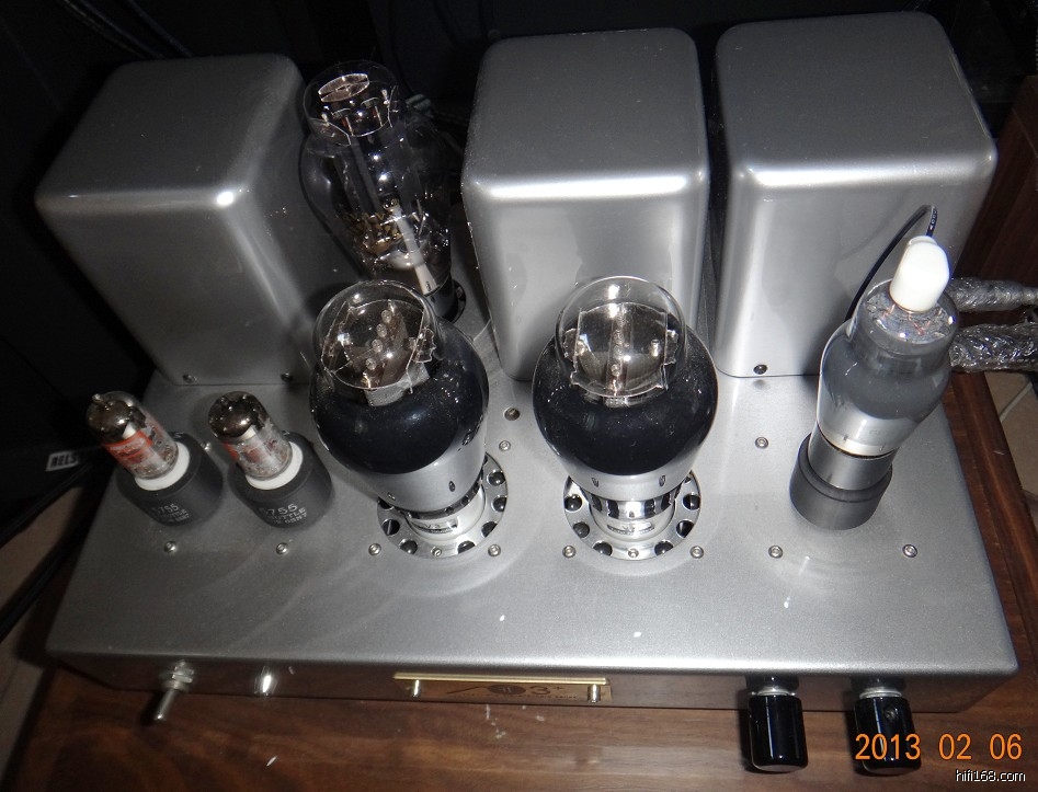

换胆煲练中!!!!
(325.05 K)
2013/2/6 15:29:07

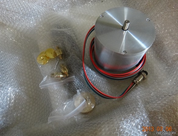

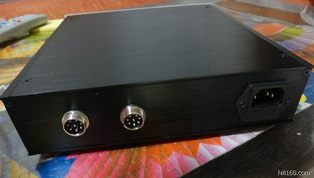

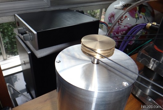

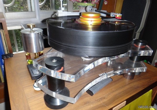

原来是我要换的带速控MA11电机(由于春节将至工厂放假了,只能先发1台电机过来,春节假期先玩玩单电机,节后再试双电机):
(148.34 K)
2013/2/7 22:02:57

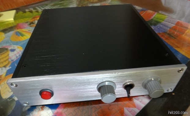

速控(速控最多支持3电机,这次订的是双电机版本):
(102.49 K)
2013/2/7 22:02:57
(98.07 K)
2013/2/7 22:02:57
2电机大小对比:
(122.11 K)
2013/2/7 22:02:57
马上换上新电机试试:
(104.18 K)
2013/2/7 22:02:57
(151.38 K)
2013/2/7 22:02:57
飞跃童真 最后编辑于 2013-02-07 22:09:29

MA11电机份量比较重,运转起来非常安静,没有一丁点噪音,动力不错,正合我意!!!
接下来要折腾转速微调,手头只有普通测速盘,还有几套相同版本的CD和LP,可以用来对比调校!!!
各位黑胶同好有什么好的调校方法帮出出主意!!!
