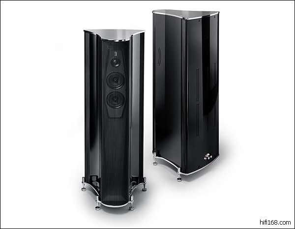

在喇叭設計的領域當中,Franco Serblin是不折不扣的傳奇人物,年逾七十,一輩子幾乎都在設計喇叭,而他所設計的許多喇叭至今仍然為音響迷所津津樂道。當我第一次真實看到Ktema時,心裡面只想著:「Franco真的實踐了音響藝術品這個理念!」精緻的尺寸與獨特的外觀設計,每一處都有著細膩的質感,Ktema用獨特的設計美感告訴我們,喇叭就該長得這麼漂亮精緻,而Ktema的聲音更實踐了美麗與真實的交會。我要說,這輩子聆聽Ktema可能就這麼一次機會,的確也是難以忘懷的美妙經驗。
只有這麼一次機會聽到Ktema?
為何說這輩子大概就只有這麼一次機會聽到Ktema?Franco Serblin花了許多年時間琢磨出Ktema,但卻只做了50對,其中還有一對留在盲歌手波伽利(Andrea Bocelli)家中,因為Franco在設計Ktema的過程中,委請波伽利幫忙試聽並提出意見,波伽利非常喜歡Franco的新作品,幫忙試聽過後自己也留了一對,但Franco並不是把作客波伽利家裡那對Ktema留下來,而是請波伽利簽名,然後另外送了一對全新的Ktema過去,而那對有波伽利簽名的Ktema,自然成為Franco最好的收藏品。少了這兩對,本來就已經超級限量生產50對的Ktema,現在只剩下48對可以讓世人收藏,這簡直比超級跑車的數量還要少。可是Franco雖然只做出數量極少的Ktema,卻沒有賣超級跑車的價錢,它的售價比起很多量產的Hi End喇叭還要便宜,這般數量極度稀少的珍品,站在收藏的角度來看,不必再讀這篇聆聽報告,馬上就該去買一對回來,如此稀有的手工喇叭未來理當有增值的想像空間。也因為Ktema的數量那麼地稀少,我才覺得這次來巴洛克聆聽Ktema,恐怕是一輩子唯一的機會了。
當然,從過去玩音響的經驗來看,喇叭能增值的機會很小,但如果單單考究過去Franco Serblin所設計的Sonus Faber喇叭,就算沒有增值,二手品大約也和當年的價格相當,等於聽一、二十年都沒有花錢,像是Extrema、Electa Amator,現在都是二手市場上極為搶手的喇叭,價格絕對不比當年低,而那些產品本來都是Sonus Faber旗下的暢銷品,量產型的喇叭都能保值了,Franco這次做出僅有48對在外流通的Ktema,肯定很快就有增值的可能性。
顛覆了傳統的喇叭設計觀念

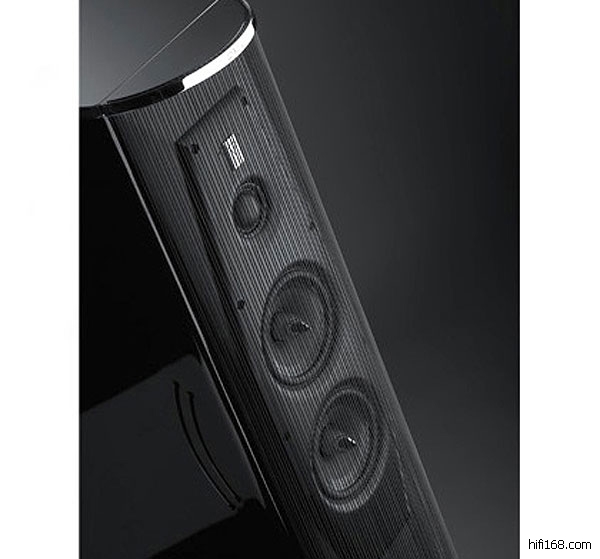

Ktema的體型不大,作為一款全新問世的旗艦喇叭,Ktema的實際尺寸比起我從照片中看到的想像還要小一些,身高110.5公分的Ktema少了些威猛煞氣,卻多了些輕鬆優雅。從喇叭設計的觀點來看,Ktema的造型相當特殊,它有著細瘦的前障版,但喇叭背板則面積大得多,與時下流行的水滴造型相比較,Ktema好像是把水滴造型反過來設計的,這一點顛覆了傳統的喇叭設計觀念。傳統上為了讓單體背波的影響降到最低,都盡量讓喇叭前寬後窄,消除單體背波的能量,但Ktema不僅前窄後寬,低音單體竟然還擺在背後,這樣的設計實在耐人尋味。
喇叭設計的活傳奇
Franco Serblin確實是一位喇叭設計的活傳奇,而Ktema則可說是他引導喇叭設計思維的全新創作。還記得1983年初問世的Snell喇叭?2.1的設計在他的手上變成了蹺蹺板,漂亮的木作工藝讓人怎麼看都覺得漂亮,此後的Extrema、Electa Amator與Minima可算是Franco設計喇叭早期的完整作品系列。此後他將小提琴工藝進一步與喇叭設計結合,推出Stradivari三部曲,至今依然是Sonus Faber旗下最受矚目的產品。2006年Franco退休,參與Yter公司推出線材與擴散板,但他依然沒有忘情喇叭設計,而Ktema的出現可說是Franco再一次的創新,把喇叭設計推向另一個嶄新的境界。
表現出真實音樂廳的聆聽感受
在代理商提供的手繪稿當中,我們大致可以理解Ktema特殊單體配置設計的原因。Franco希望喇叭可以表現出真實音樂廳的聆聽感受,而在音樂廳當中,交響樂團的配置並不是「排排站」,而是弦樂在前、銅管在後,打擊樂更是在最後一排,因此Ktema的中高音單體一如傳統,一樣擺放在喇叭前方,但低音單體則在喇叭背後,外增加一塊反射板,把低音從兩側向外擴散。這樣的設計想法講起來很合理,就是模仿音樂廳的聲響與配置,但實際上卻很困難,大部分喇叭會讓高、中、低音單體排成一列,就是為了讓各頻段的聲響達到一致的時間相位,當我們把低音單體擺在喇叭後方的時候,如何讓低頻與中高頻達到一致的時間相位,就成了新的難題。
嶄新的喇叭藝術呈現
我相信Franco在為Ktema選擇特殊的背波擴散低音設計時,早已胸有成竹,這類設計並不是第一次出現在喇叭當中,低頻可以很自然地擴散,表現出開闊的音場與輕鬆的量感延伸,但遇上快速激烈的音樂場面時,往往會有速度比較慢的問題。Franco理當瞭解設計本身的限制,也想好如何解決這樣的難題,箇中技術細節我手上資料不夠多,無法詳細為讀者們介紹,但背後藏著2只特別訂做的9吋低音單體,加上兩側板上面特殊的弧形開口,處處都是Ktema設計的玄機,單講技術名詞或許顯得生硬,我們不妨把這些細部的處理看做是Franco Serblin數十年經驗的累積,融合為嶄新的喇叭藝術呈現。
