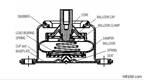

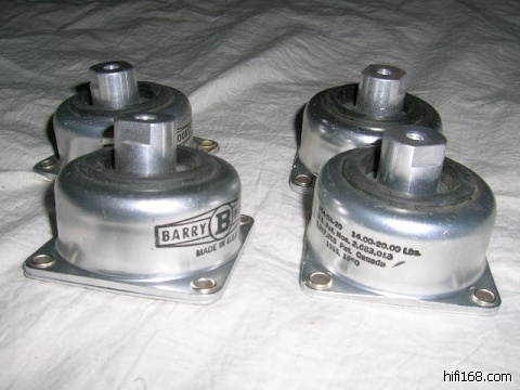

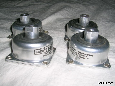

老外使用巴利避震座给黑胶避震,效果很好,我也推荐这个!看似简单,内部大有玄机!!!
