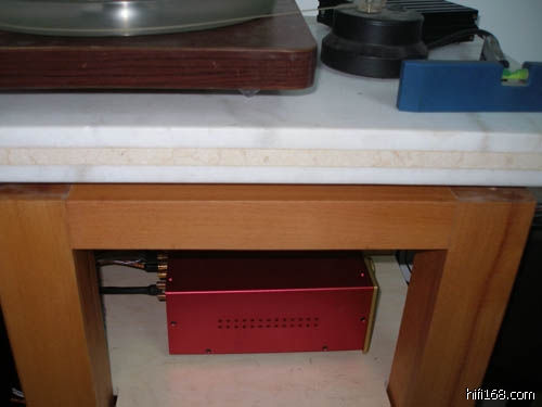

我的三文治石就是用两块云石夹一块米黄,主要的作用为唱盘营造一个相对稳定的平台。
同时振动在不同石材之间也会产生界面反射,从而达到减少振动传递的效果。
起到真正避震效果的,还是三文治石板下面的软避震材料。
至于用什么材料,就正如无难所说的那样:黑胶盘的避震貌似不能肯定哪种好那种不好,只有多实验,适合自己的就好

不錯,便宜,簡單可靠

随便一家石材店都可以加工。
量好尺寸,让店家开3块石板出来,然后用云石胶粘好就行啦。
