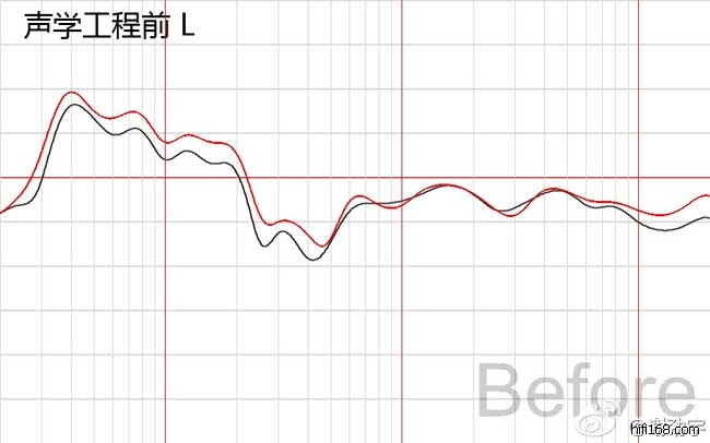

处理后的对比,黑色是处理前。
最后编辑eric 最后编辑于 2012-11-14 16:12:05

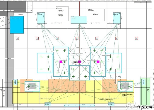

谢生对发烧是理论和实践两手抓,两手都很硬,看看他作的规划图。

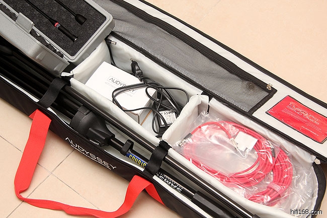

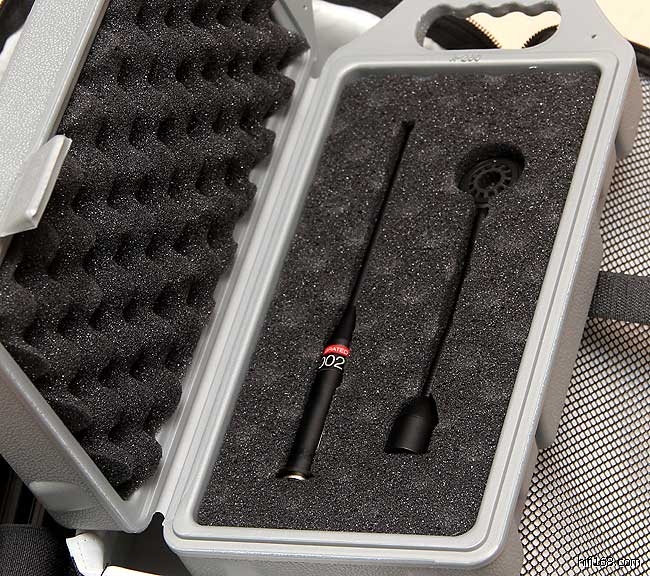

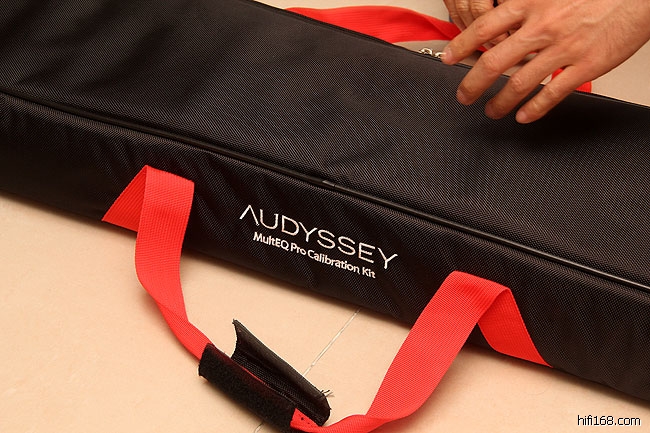

之前已经说过安桥旗舰前级拥有"房间声学校正Audyssey MultEQ XT系统",它可以根据您独特的家居环境进行自动调校音质,以期更好地适合您的室内环境,修正聆听效果。
不过安桥内置的,是这个系统的初级版本,附送的麦克风比较普通,测量的位置也只有8个,谢生嫌不够精密、准确,自己购买了正版的Audyssy软件、配套专业麦克风、架等等,花费4000多元。
这个系统可以测32个位置,更精确反映您家的声音环境,系统收集信息后,进行计算,把最精密的房间调教数据结果给您,您再把数据倒进安桥前级。
而且,每测一台机器,另外再收费150美元。
最后编辑eric 最后编辑于 2012-11-16 13:50:11

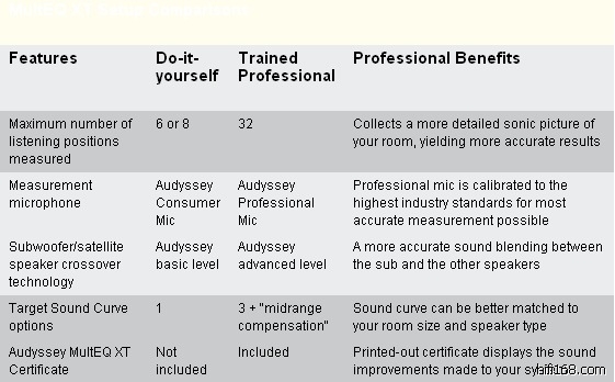

do it yourself版本(附送)和付费专业版本的功能对比。
目前,官网系统显示,中国只有北京、上海、佛山、香港共4个专业版用户,谢生就是其中之一。
官网:http://www.audyssey.com/
最后编辑eric 最后编辑于 2012-11-14 16:52:28

为了让测量时有最安静的环境,谢生凌晨4点半起来测量,搞一次是3、4个小时。
