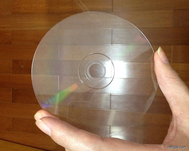

这是上海联合光盘厂给我的珍贵礼物:半成品CD,也就是刻了数据层,还没有压反射膜的CD。
这唱片仅供观赏、收藏、把玩之用。
我会在论坛聚会上送出10张给网友。
