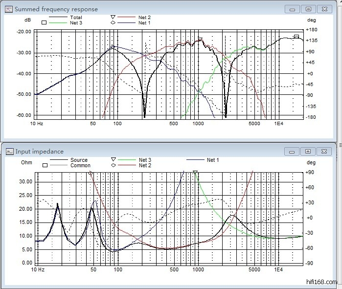

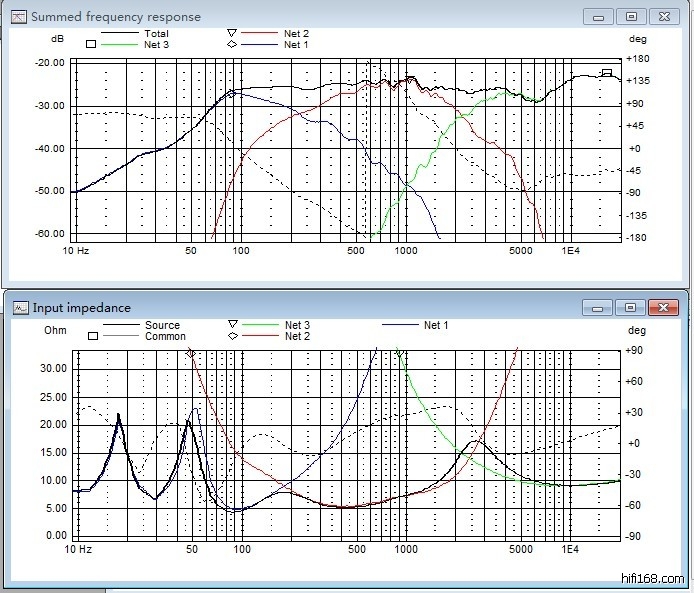

101#
分频器模拟后的情况
曲线图,现在个人认为曲线不是最重要的,相位更加重要,还有其它的就不熟悉了,因为是菜鸟知道的参数不多,望高手指教
上面的是合成曲线图,下面的阻抗图,虚线是电相位
最后编辑玩. 最后编辑于 2012-12-20 04:28:27

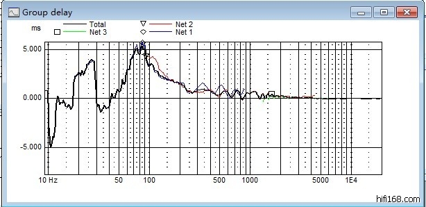

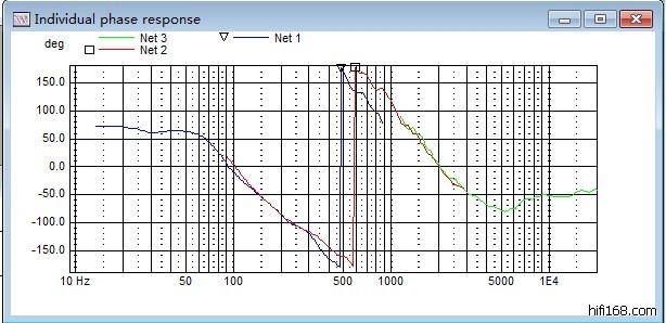

102#
群延时和相位图,群延时可以看到分频点附近没有大的波动,应该是正常的,为了吻合相位牺牲了曲线,还有很多人说相位不重要,目前争议比较大,个人觉得相位对齐音场定位好不少

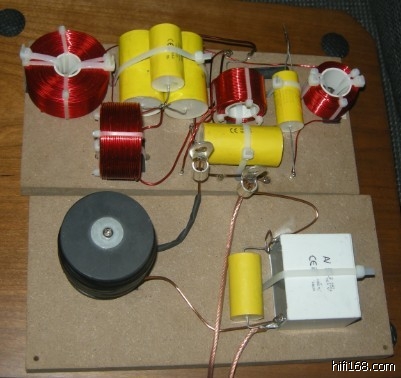

分频器

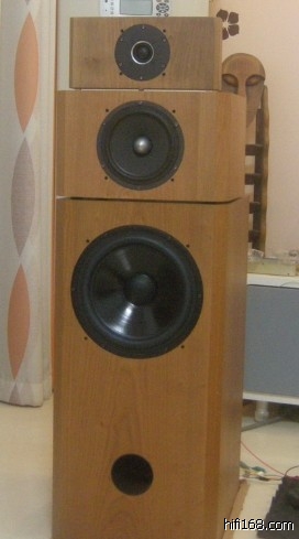

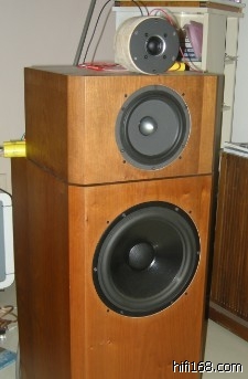

105#
箱子,高音安装试了几种方法,没有障板的方法我最喜欢,音场定位好,空气感好,分频器是按这个安装设计的

电感前面那个电阻是电感的内阻,并非加上去的衰减电阻,音箱内部驻波有专业的软件可以模拟,只是太复杂,对于我们这些懒人就不去模拟了,而且内部都有复杂的加强筋,塞满了吸音棉,箱内驻波的情况也可以测试到,还算好吧,测试基本没正常
108#
看了一下你的分频器的电路图,主要的问题是信号电流应先进分频器,再进电阻衰减器衰减后进喇叭,不能先衰减再分频,从交流电路的无功原理来看,并联的电感,电容会把信号返馈给功放,再去到别的喇叭,返回路上的电阻会消耗信号电流,影响音质,我实际听过这样分频器的音箱,与理论分析的结论一致。
你这段话应该是自己琢磨的吧,这个倒是能肯定的说不靠谱
