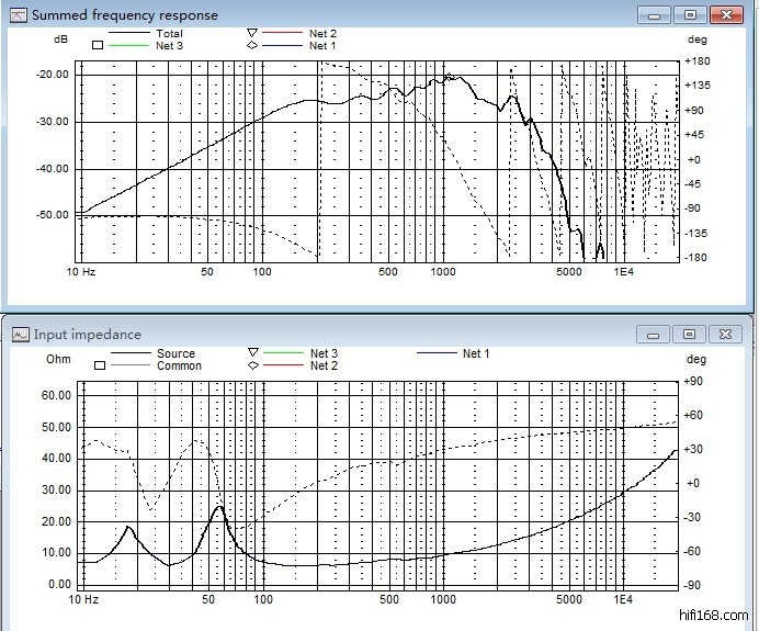

99#

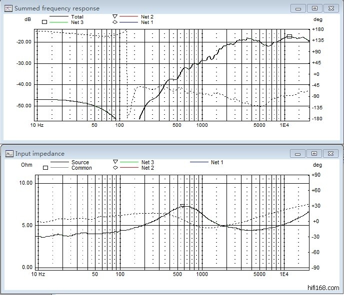

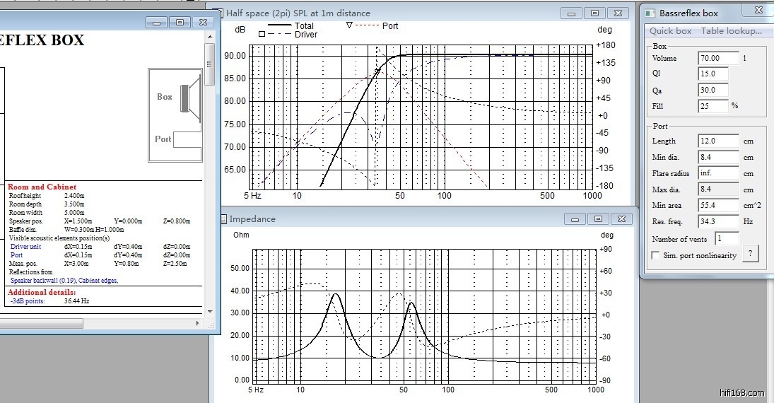

我设计了一对箱子,请高手指教,盼能学到更多东西,少走弯路,3分频设计,喇叭是seas 的h1305,E0042,E0040,10寸+6寸+1寸,箱体是自己设计的,因为偷懒,直接按厂家的参数设计了低音容积,没有测试,还有我不太会用复杂的东西,本着好玩的心态,能简单就简单,箱子外形就没有摸了了,因为不会搞
算出来70升,-3db是36hz左右
这个是箱子做出装上喇叭后的实测情况,20hz以下的阻抗有些偏差,频响200hz以下不准,不做参考,虽然可以近场测试合成,但是我比较懒,没有搞

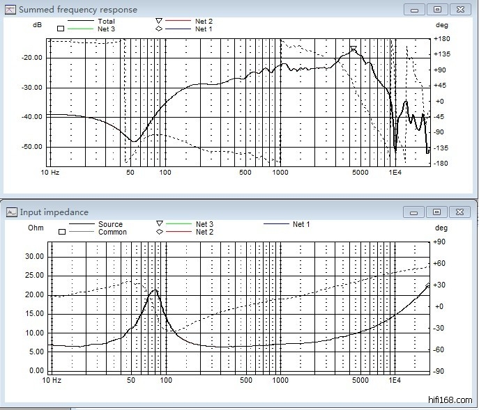

中音用的密封箱体,容积9升,装喇叭后的实测图
高音直接装到了顶上,因为么有障板反射,有一个明显的凹,这个是这种安装方法无法避免的了,为了好的音场定位和只能妥协
最后编辑玩. 最后编辑于 2012-12-20 04:19:57
100#

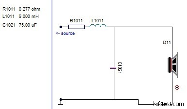

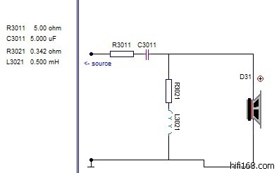

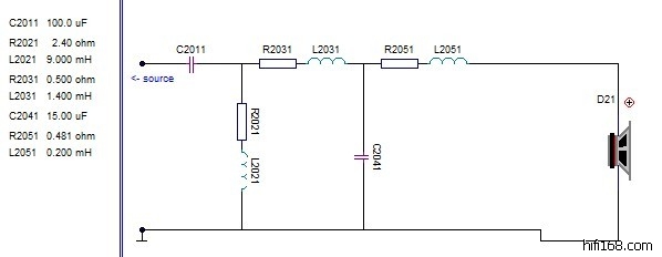

根据测试的结果设计了分频器
低音
中音
高音
