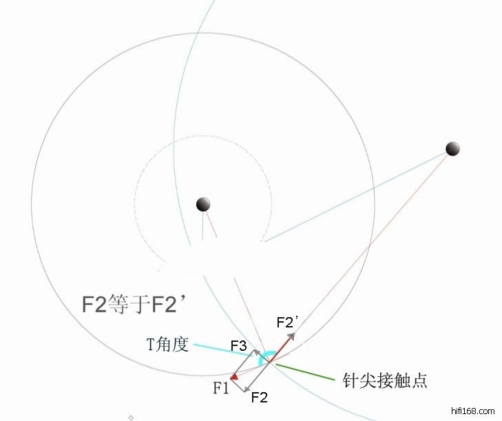

原帖由 蒋鹏 于 2012-10-15 15:43:00 发表
原帖由 开心果 于 2012-10-15 13:59:00 发表
看到大家热烈讨论。说明黑胶还是很有吸引力的。
但看到蒋兄的帖子,我认为蒋兄对侧滑力的理解还不够透彻。原因有二:
1  天藏兄的图基本是对的,但F3的方向是不对的,蒋兄您没看出来?
2 这里说的 侧滑力和向心力不是一回事,不能用向心力的那套公式来算的。
F3的方向有何不对?请赐教
在天藏兄的图中,按我的理解:F2>F4=F1。这样说来摩擦力被放大到F2了,那么针尖是用什么原理把力放大了?
我认为正确的图如下(借用天藏兄的图修改):

原帖由 开心果 于 2012-10-16 0:40:00 发表
[quote] 原帖由 蒋鹏 于 2012-10-15 15:43:00 发表
[quote] 原帖由 开心果 于 2012-10-15 13:59:00 发表
2 这里说的 侧
兄好,您再仔细考虑下吧,如果按您的图才是摩擦力大于唱臂的拉力的,而这是不可能的

507#
楼上的图不对,没有考虑水平循迹角的问题。

侧滑力的方向就是接触点的切线方向,力的大小与摩擦力直接相关联,这已经很清晰了,为什么还一直在争论?
如果只是转动唱头来获得补偿角度,唱针尖仍在唱臂的中轴线上(如清澈的转轴唱臂),
并且是采用圆型针尖的话,你们上述的争论还有意义吗?
我最后让蒋兄做的两个实验,就是让大家看看在极端的情况下,唱臂并不跟随补偿角的合力方向运动。
可惜不知道什么原因,蒋兄一直没有做出来。
是不相信我?

原帖由 阿杰 于 2012-10-16 8:40:00 发表
是不相信我?
一个已经做过,实验结果也公布了,可能兄没有注意。
