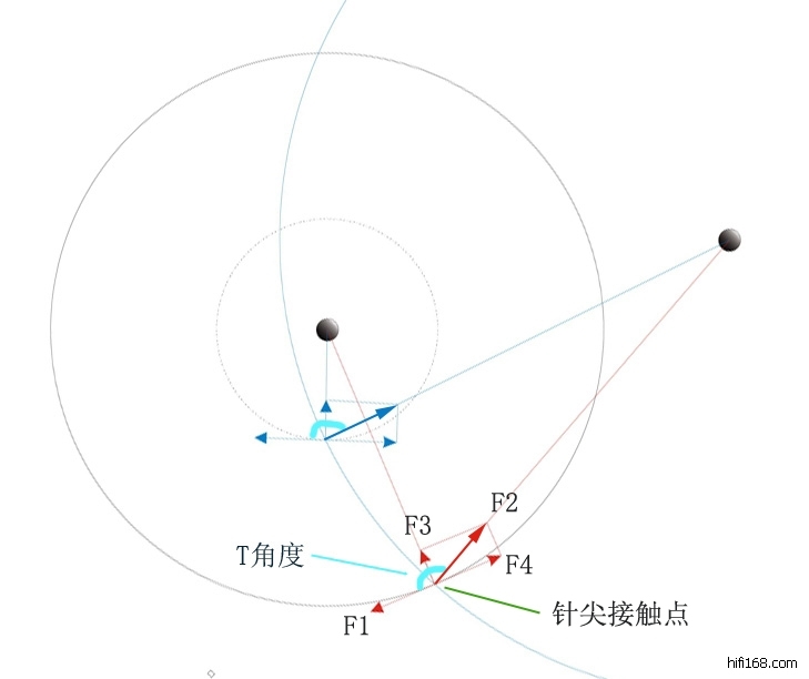

这样内侧力的成因应该不会再有什么争论了,那么往下讨论,就是内侧力的调整问题 了,也就回到了首页我提到的内侧力各家装置不一,有的越往内越大,有的越往内越小。
还是引用天藏兄的图,
内侧力是由于T角度的补角的存在(在A、B两点时,这个补角等于唱臂的补偿角),而导致臂杆的拉力与针尖受到的摩擦力不在一条直线上,那么臂杆拉力就会有个F 3的分力,这个力就是针尖受到的向心力的来源。这个向心力可以通过直接求解F3来得到,也可以换用另一个公式来计算,那就是:向心力的大小与运动物体的质量、角速度还有半径有关,唱盘转速恒定,即是说角速度恒定,唱头唱臂的有效质量也是恒定的,那么向心力的大小就与回转半径成正比,越往内圈回转半径越小,向心力越小,也就是说内侧力越小!
因此graham的摆锤的位置以及SME的那根弹簧丝的位置也就需要相应的进行调整,而像松下1200等利用内部弹簧提供侧滑力的唱臂,由于越往内圈偏压越大,反而加大偏压更容易导致内圈失真。
总的来说,我个人还是不建议施加偏压,用家可以直接拿掉偏压试试,可能声音上会更活泼、更清晰!

480#
分析:在平面摩擦力的作用下(光身碟)不管补偿角如何
盘轴心,唱针尖,臂轴心夹角小于90度时,顺时针时,向内
盘轴心,唱针尖,臂轴心夹角大于90度时,顺时针时,向外
内侧力是由于T角度的补角而来应再度被质疑了!
没有合适的补偿角唱针就不能在唱片沟槽中运动,这时,盘轴心,唱针尖,臂轴心夹角一定小于90度,并最接近正切状态。
在最接近正切状态下,理论上平面摩擦力接近为0了。
