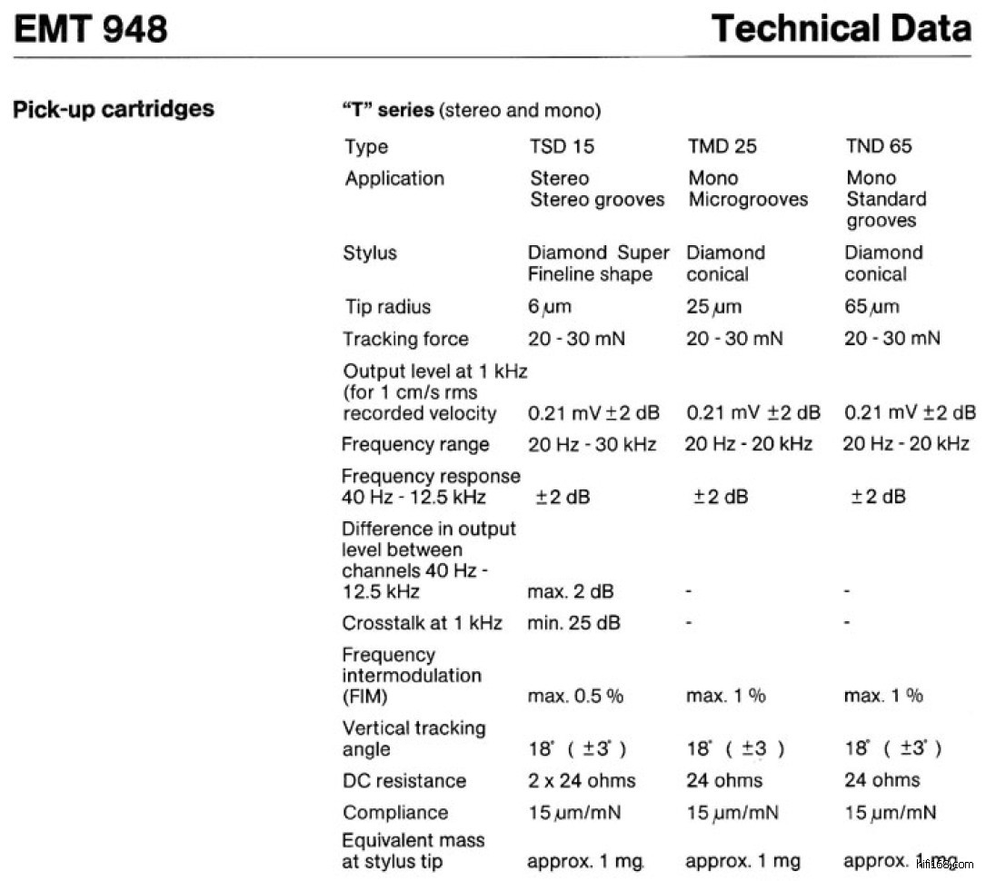

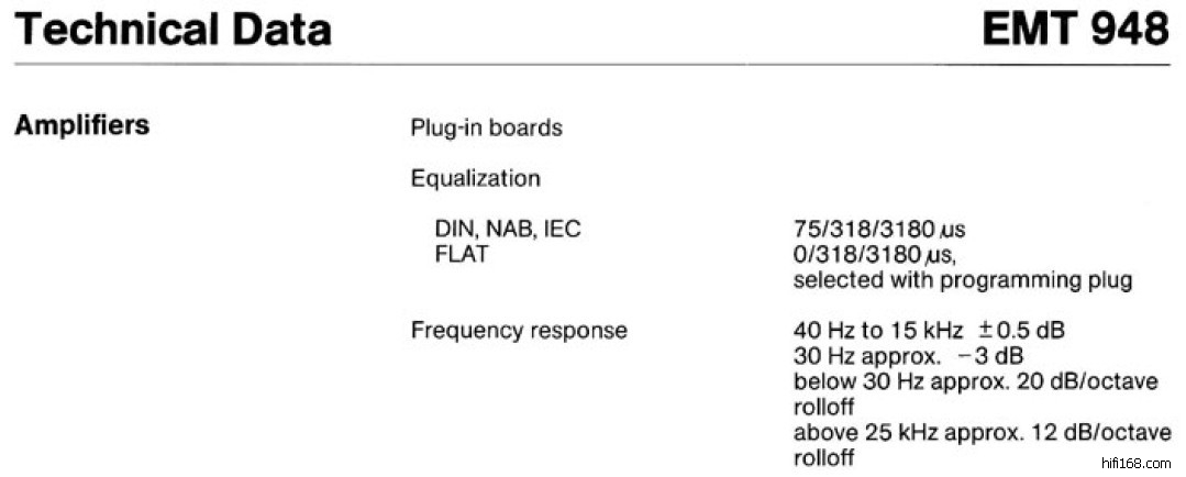

关联是一定有的,只是有多少就难说了。刚好在网上找到这个EMT948的一些数据,看来频宽真的很糟糕咧。

LP兄還是很有鉆研精神的。也就想再討論下。
不過你也要再研究几個點:
1)唱放的15K是十一o,5DB,25K以上滾降12DB。
2)我們平常聽的古典唱片,高頻也就13一15K,直刻才2oK。
3)唱頭是老規格了。新的指標好很多。
另外透露個小秘密,內置的牛,對頻寬有影響,追求完美要換牛。我已經換了,也嘗試了好几對,才找到合適的德國牛。
严重磨损的才是吧?
古典唱片高频讯号超20K是家常便饭,直刻45转可以超40K。
