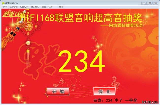

抽奖完成了
奖品照片
奖品照片
超高音的名字
抽奖存档。
恭喜234楼获奖, 请主动公布收货信息, 以免网友以为我暗箱操作,奖品将在3个工作日内发走。
(看完234楼跟帖内容, 小弟佩服到五体投地, 1毛钱都没有中过奖的悲催青年掩面而过)

275#
回复 273# 联盟音响 的帖子
今天有事外出刚打开就看到中奖了,非常感谢联盟音响。我的联系电话是13710398123请欧阳查阅我购买超高音箱时的短讯便知具体的收货讯息了。谢谢!
