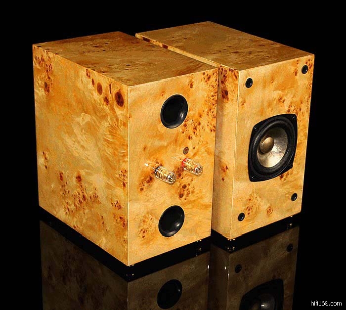

一觉醒来发现有这么好玩的DD,正合我意。请问什么时候发售,我第一时间报名认购一对。你图中的4寸全频小箱正在家把玩中,呵呵.....
hi fi 6b.jpg (, 下载次数:4)
jpg(2012/9/23 3:53:33 上传)
